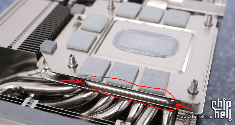

 楼主| 发表于 2025-4-22 10:18 | 显示全部楼层
nApoleon 发表于 2025-4-22 10:15
这是示意图啊…老哥你行不行啊…
我发实际图,你看不明白啊,你行不行啊,这么多张图,我只有发示意图告诉你显存在哪啊!
你就告诉我你说的垫片和后面铜底之间是什么,是不是均热板?

你就告诉我你说 ...
哦我知道你为撒会搞糊涂了…GIGA这个是显存导热到导热膏然后再导热到铜底最后后面再有个焊接的均热板…所以你以为这就是显存有均热板的散热解决方案了…
你后面发的N卡那种才是真正的均热板和显存的导热解决方案…
 楼主| 发表于 2025-4-22 10:23 | 显示全部楼层
这图还看不明白呢?
你这都看不明白中间大块的均热板覆盖了显存和GPU ?
就怕你以为红圈是显存,所以发给示意图给你。

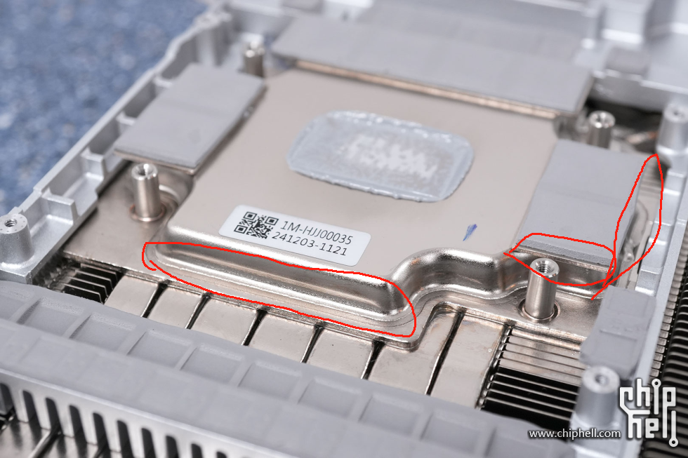

G6有什么高的?30系热的是3060ti g6x、3070ti-3090那几张使用“初版镁光g6x”的卡,3060那几张使用g6的显存温度并不高,而3090ti你随便翻一下当年的评测,能有上80度的吗?都是60多-70多度
发表于 2025-4-22 10:31 | 显示全部楼层
掩不住的锋芒 发表于 2025-4-22 09:51
这个官网的图,均热板突起覆盖了显存和下面2个突起,不要太明显啊,垫片和铜底中间就是均热板啊。
显存并没有直接接触均热板,而是隔了一块铜片,均热板还没有全部覆盖铜片,这跟均热板直触显存还是有很大区别的。
这个才叫均热版直触显存
 楼主| 发表于 2025-4-22 10:32 | 显示全部楼层
nApoleon 发表于 2025-4-22 10:23
哦我知道你为撒会搞糊涂了…GIGA这个是显存导热到导热膏然后再导热到铜底最后后面再有个焊接的均热板…所 ...
我知道你为撒你没搞清楚了, 铜片下面就是均热板!!!!
你告诉铜柱旁边为撒是弧形的? 那就是均热板的边界!!!!!

 楼主| 发表于 2025-4-22 10:37 | 显示全部楼层
63047838 发表于 2025-4-22 10:31
显存并没有直接接触均热板,而是隔了一块铜片,均热板还没有全部覆盖铜片,这跟均热板直触显存还是有很大 ...
你又在混淆概念了,我说的均热板覆盖显存,没有说直触, 50系显卡都不是直触。
轮子说均热板都没有照顾到显存,然后什么显存是和铜片接触,然后铜片接触热管。
这些图明确说明了,这个均热板上面是垫片,下面是均热板覆盖,然后才是铜底。
 楼主| 发表于 2025-4-22 10:38 | 显示全部楼层
nApoleon 发表于 2025-4-22 10:34
你楼上的哥们已经搞明白了你抓紧多研究下吧…
啊,你这个真是嘴硬啊,前面说是显存和铜片接触,然后接触热管。
你根本就不知道铜片下面是均热板。
我图中红色箭头就已经表明均热板的边界了。
不知道你在混淆撒。
发表于 2025-4-22 10:43 来自手机 | 显示全部楼层
你根本就不知道铜片下面是均热板。
铜底下面是什么都不影响铜底本身导热效率差的现实啊兄弟…
发表于 2025-4-22 10:43 | 显示全部楼层
掩不住的锋芒 发表于 2025-4-22 10:37
你又在混淆概念了,我说的均热板覆盖显存,没有说直触, 50系显卡都不是直触。 ...
那就要看对“均热板照顾到显存”这句话是怎么理解的,只要和均热板有间接接触的都可以说“照顾到显存”的话也对,不然它能焊哪去呢,又没有热管。

 楼主| 发表于 2025-4-22 10:52 | 显示全部楼层
均热板是不是覆盖了显存80% 到90%的面积?
是不是和N 卡一样的覆盖方式和面积?
所以均热板照顾了覆盖显存这事得认。
均热板的作用就是均热啊,照顾GPU的热管就照顾了显存。
如果是单独的铜片没有均热板才造成了,温度不均。
 楼主| 发表于 2025-4-22 10:55 | 显示全部楼层
63047838 发表于 2025-4-22 10:43
那就要看对“均热板照顾到显存”这句话是怎么理解的,只要和均热板有间接接触的都可以说“照顾到显存”的 ...
怎么理解,怎么理解他说N卡的均热覆盖,照顾了显存,9070XT 就是怎么照顾的覆盖的。
只是9070XT 的核心和显存很近,很紧凑而已。
散热里面接触面积是重要指标,N卡均热板和铜片接触面积比9070XT大吗?并没有。
然而得出什么显存没有被均热板照顾到结论就是错误的。
你告诉铜柱旁边为撒是弧形的? 那就是均热板的 ...
轮大说的很清楚了,你没理解里面的原理,我仔细给你解释下啊。本来我还不敢说,怕又被说我带节奏。
显存导热到导热膏,显存100份热量,传热系数或者各种专业名词,我就用传热系数来概括。显存导热到导热膏,导热膏有约90份热量。
导热膏再导热到铜底,铜底有约80份热量。
最后后面再有个焊接的均热板,铜底到焊接的均热板,均热板有约70份热量。
最后的最后,均热板焊接热管,热管有约60份热量。
风扇和散热翅片做最后的散热工作,那么理论就只能解决这热管有约60份热量。实际估计只有50份热量。
这层层递进,我都只减掉10份热量,但实际各种工艺,材料等等,肯定不一样,不纠结数字,只大致解释下原理。热传导各种材料直接传递,肯定无法100%无损耗,因为空气和接触面积。
这层层递进,越少的中间介质,效果越好。散热硅脂只需要薄薄的一层,增加接触面,排挤出空气就可以,如果硅脂多了,散热反而不好就是这个原因。
现在,你明白我说均热板均热了个寂寞的根脚了吗?
 楼主| 发表于 2025-4-22 10:58 | 显示全部楼层
fever3344 发表于 2025-4-22 10:55
GIGA这个是显存导热到导热膏然后再导热到铜底最后后面再有个焊接的均热板…所以你以为这就是显存有均热板 ...
我就问你,N卡的均热板上面是不是有导热铜底? 厚度是不是比9070XT的还要厚?
谁都知道直触效果是最好的。
N 卡50系显存到热管的环节和9070XT 到热管环节没有区别,都是显存,导热膏,铜垫片,均热板,然后是热管。
控制变量
如果2边都是一样的流程,那么显存温度高就是显存本身的问题,和这个均热板有没有覆盖没关系,有均热板覆盖肯定比直接铜底要好。

发表于 2025-4-22 11:11 | 显示全部楼层
谁都知道直触效果是最好的 ...
我仔细看你1楼发出来的照片,9070的均热板和N卡的均热板就那凸起的规模和幅度,9070在核心和显存这里凸起一点,好比小学生。N卡是整体厚厚凸起,好比高中生。
然后,9070的铜底,铜片是整体一圈,这个在散热的主要作用(风扇加速,温度就降低,风加速吹到到这个铜片),下面那凸起估计是假的,或者也是幼儿园水平均热板。
N卡的铜底,铜片是一片一片居多,应该用垫片形容更合适。
但均热板你看9070是多么的单薄,多么的虚情假意。或者用价格来形容下,9070的是100元散热,N卡的是500元散热。然后9070用了海力士显存,就显露原型了。
 楼主| 发表于 2025-4-22 11:13 | 显示全部楼层
来来,这样标清楚了,你看看红圈处就是均热板的边界,基本是显存全覆盖,就是用了个U型或者口字型的铜片而已。
这要是再说均热板没照顾到显存就没天理了把。
这个是N卡的不也是均热板加铜片吗?
无非是A卡紧凑点而已。

 楼主| 发表于 2025-4-22 11:18 | 显示全部楼层
fever3344 发表于 2025-4-22 11:11
我仔细看你1楼发出来的照片,9070的均热板和N卡的均热板就那凸起的规模和幅度,9070在核心和显存这里凸起 ...
别说什么厚度,什么小学生,
你就说覆盖没覆盖把,没有显存覆盖和覆盖了是2码事情。
N卡和A卡都是均热板覆盖了显存80到90以上的面积。 均热板还有3D的呢,一分钱一分货,GIGA 和讯景说是均热板覆盖就是覆盖了,别说什么均热板没照顾到没覆盖显存,只覆盖了GPU.
你觉得小,你觉得薄你可以说均热板的量级小了什么的,说什么没覆盖没照顾到就是错误的。
