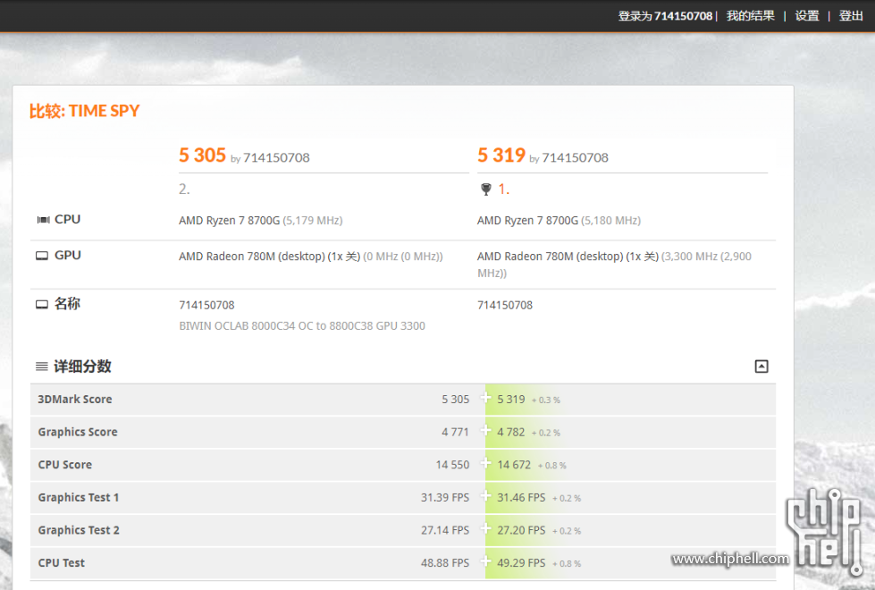

2025年4月23日更新:罪魁祸首是rdrdsc和wrwrsc这两个值,7000/9000系列处理器AUTO状态下高频正常,8000系列内存高于7800后如果你还是AUTO的话就会异常,这两个手动填1就好了,微星后续BIOS更新会直接修正,应该是AMD AGESA里把8000系列高频部分乱改了,下图为仅动了内存和FCLK,CPU和GPU保持默认的跑分效能
手里有8600G/8700G的可以帮忙看看,我在华擎主板上试了也是一样的情况,很是奇怪,这问题我已经托人发给AMD了,等回复中

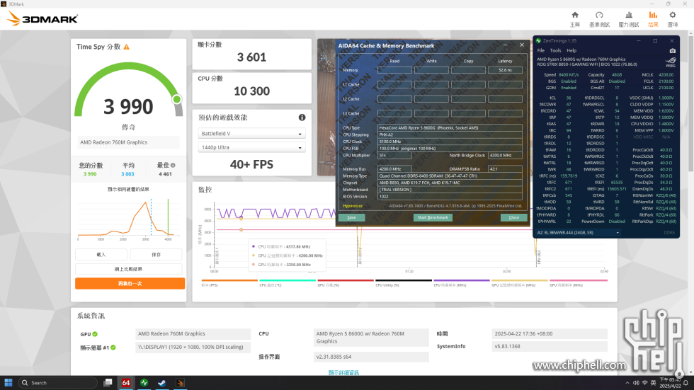

剛剛開8600G那台電腦測試了一下,顯卡分數有隨著頻率增加而增加
尤其當fclk=uclk時性能明顯更好。
似乎沒有問題。
发表于 2025-4-22 17:55 来自手机 | 显示全部楼层
鉴定为超太多缩肛了

发表于 2025-4-22 18:10 | 显示全部楼层
很多主板用auto,也会在一边显示出的实际参数
然后在性能正常7800的时候,取得这些参数,手动一个一个输入固定下来,别用auto,然后改成8000频率,一般能解决。主要是8000时候auto会劣化参数。。。
估计就是twrwr还是trdrd之类的重要参数在auto时候劣化了。改回7800时候的就行。
我一直这么解决的。。。。
发表于 2025-4-22 18:11 | 显示全部楼层
可以抱的萝卜 发表于 2025-4-22 18:02
有7800/8000/8200的对比图吗?
我有7800/8000/8400的對比圖片啊,還是你開不了?

发表于 2025-4-22 18:21 | 显示全部楼层
rdrdsc和wrwrsc改成1
参与人数 1邪恶指数 +11 收起 理由
wesleyxy + 11 非常赞同
发表于 2025-4-22 18:22 | 显示全部楼层
仔細看了一下你的圖片,很有可能是momoka說的那樣。因為我參數都是手動,剛剛測試時除了時序和電壓,基本都沒變

 楼主| 发表于 2025-4-23 12:11 | 显示全部楼层
似乎 ...
rdrdsc和wrwrsc改成1就正常了,auto下amd把高频的rule乱改了,后续微星会通过BIOS更新修正,下图CPU和GPU部分都是默认,仅动了内存和FCLK,效能就非常好了
