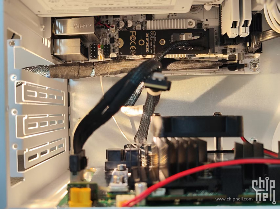

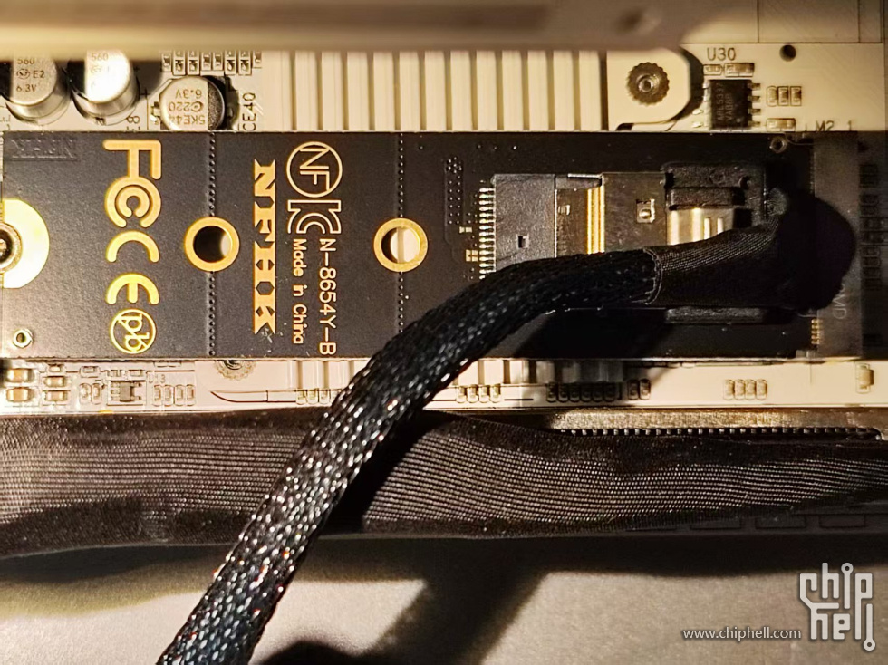

 楼主| 发表于 2025-4-27 15:30 | 显示全部楼层
谢谢分享,下周到货,测试好我都会拍一下图。

 楼主| 发表于 2025-4-27 16:52 | 显示全部楼层
VIPER-LF 发表于 2025-4-27 16:48
你看上了那个东西?
买了个测试了一下 看起来可以用
