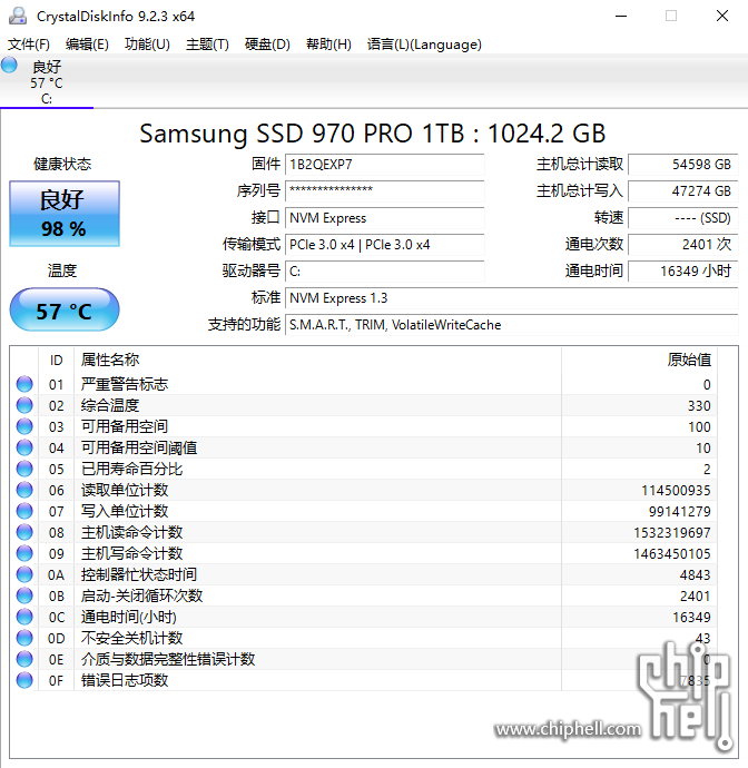

  原来用P44PRO512做系统盘,看着温度高,50左右了,就翻出来一个970PRO 512做系统盘,
怎么也是50多度啊。我看很多测试都是40左右啊,最早还用过SM961,也没这么高温度啊。主板是X670E HERO
9953CPU

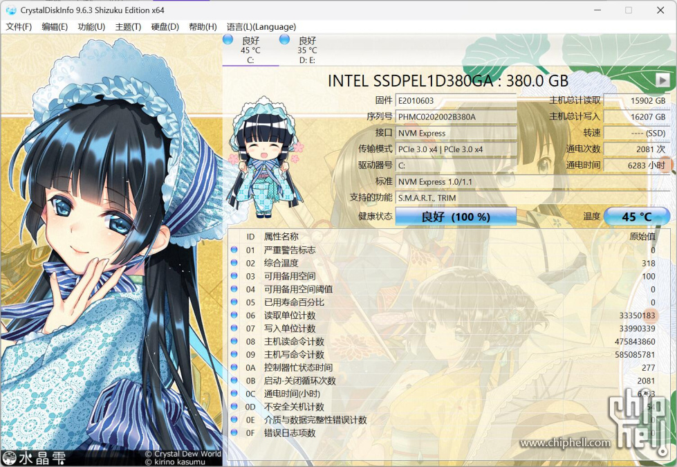

970PRO 1T 、P44PRO 2T的我都有,温度都不低。P7000Z 2T的比较凉快,感觉都不需要散热片

看了下我的970pro 512,adia64 显示40/45,sn850 2Tb一块显示37 一块显示40,仅供参考

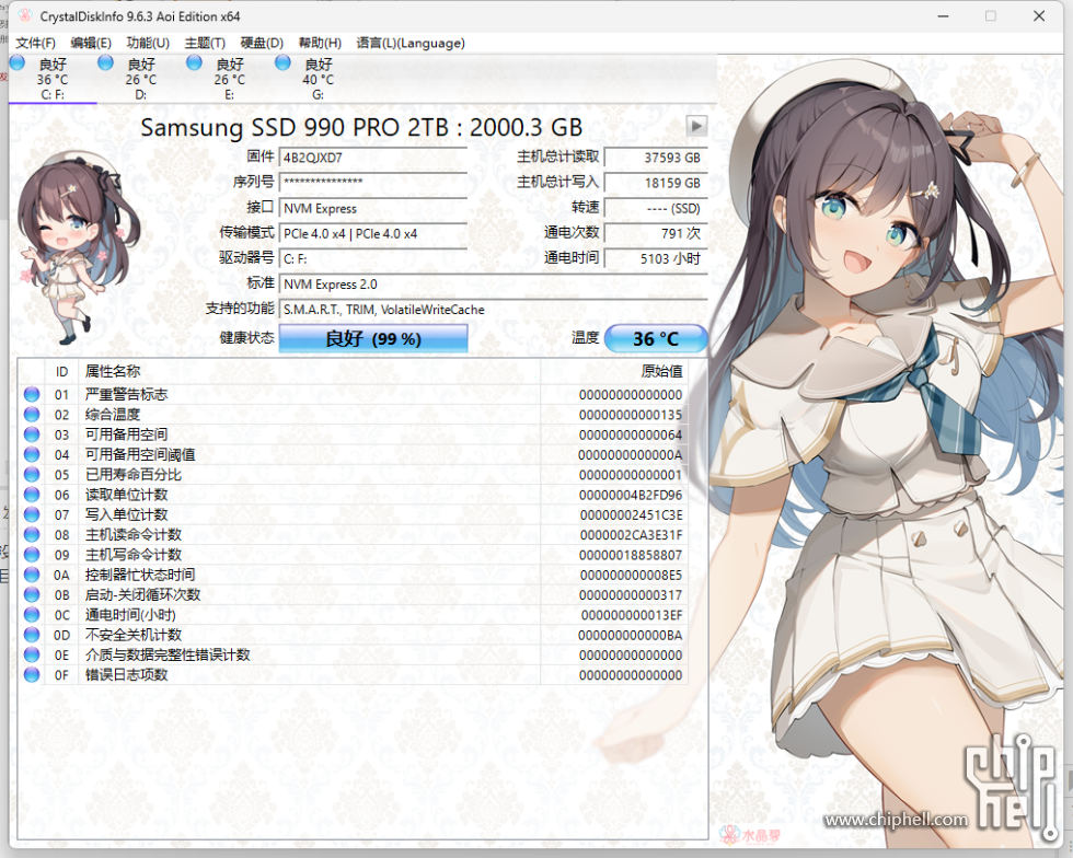

990Pro路过帮顶,我这个是板载的散热条
建议检查一下你的SSD散热情况,不行就某宝某多买个SSD的金属散热条贴上
教你个小技巧,首先进入BIOS的PCIE相关选项,把ASPM打开,
然后开机进控制面板的电源计划,在你当前活动的电源计划的设置里,把PCIE 链接状态电源管理的 关闭 改成 最大电源节省量,
关闭就是一直保持L0全力输出,改完后就是,该输出的时候依旧L0全力输出,但在空闲时,设备自动进L1状态,降温效果立竿见影,
对主板那边也有效,比如某些带风扇的X570.....
同时由于是L1不是什么L2L3L4,切回L0的速度非常快,不耽误你正常干活/打游戏,
