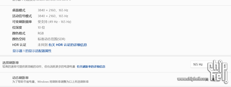

动态刷新率你们一般开不开?有啥用,不是有可变刷新率吗?

发表于 2025-4-25 17:10 | 显示全部楼层
就是桌面闲置下来的时候刷新率也降下来 省功耗 有些显示器容易灰色闪烁

发表于 2025-4-25 17:55 | 显示全部楼层
可变刷新率是VRR,动态刷新率是DRR,这俩不是一码事儿,后者跟个屏保似的,低刷新率屏保。

发表于 2025-4-25 20:01 | 显示全部楼层
其实截图说得明白,为了节能,一般情况,不如不用。
