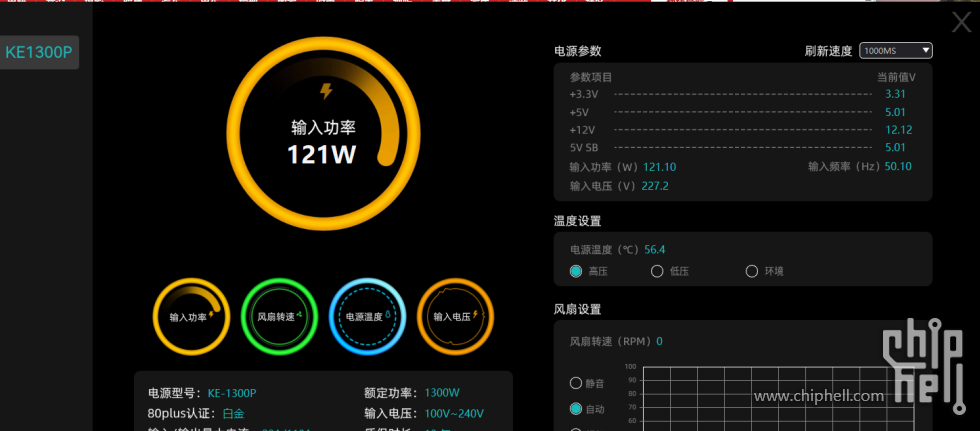

买了个鑫谷的九重电源,带一个电源管理软件可以看功耗啥的。
7800x3d+6900xt+32g内存+3块m.2盘,就看个网页啥的,待机功耗120w,怎么会这么高。
 楼主| 发表于 2025-4-26 12:30 | 显示全部楼层
看AIDA64里的数据,CPU+GPU功耗加起来也就80w,剩下的0w去哪了?键鼠都是无线的。
另外这78x3d待机功耗这么高的吗?

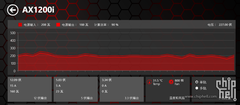

发表于 2025-4-26 16:59 | 显示全部楼层
发表于 2025-4-26 17:00 | 显示全部楼层
fgfdhfghf 发表于 2025-4-26 16:59
同电源,9950X3D+5090D待机
貌似我之前用9800X3D也是这个电源,也是差不多的待机功耗
