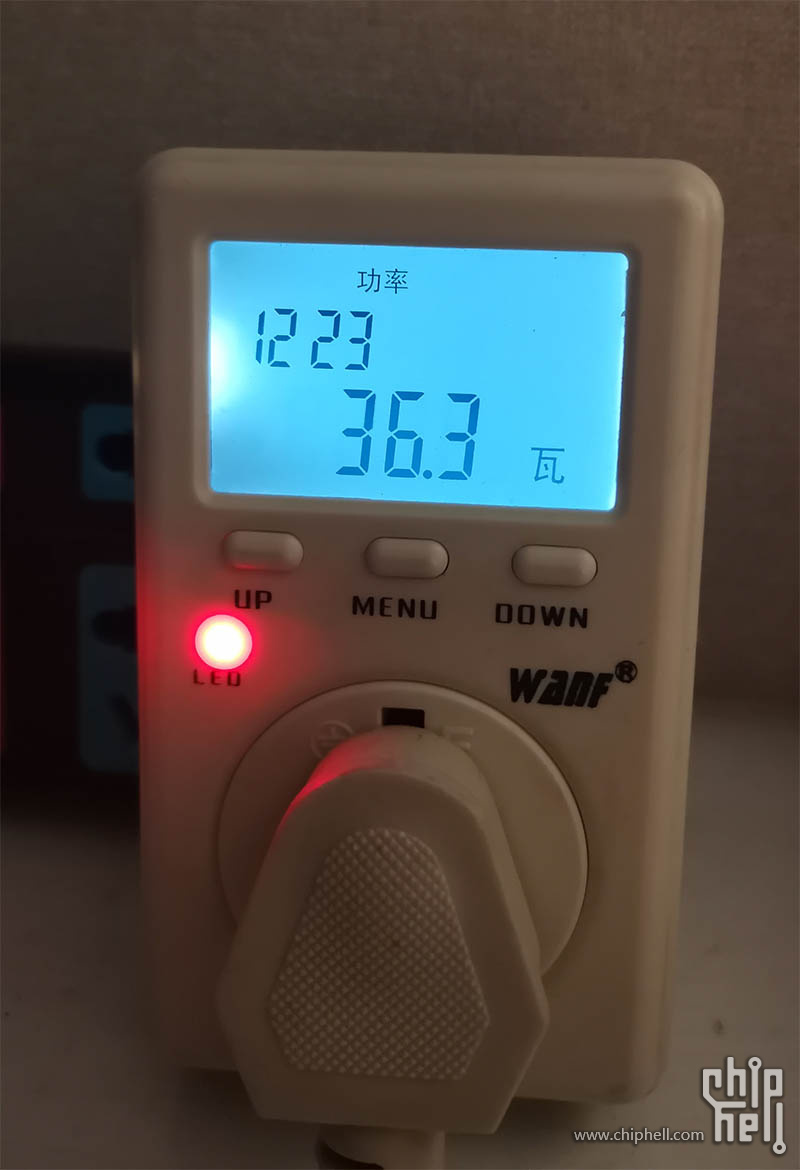

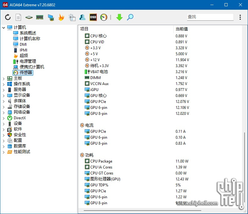

13700K   64GDDR4  3070  三星9A3 2T  海康C4000 2T 主板是TUF Z690   4个风扇   电源是海韵的P660,10年+了
待机36W+
AIDA64
