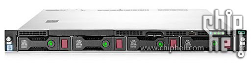

[水冷] 想整个DL20做轻NAS,gen9还是gen10呢
发表于 2025-4-27 09:35 | 显示全部楼层 |阅读模式
现在家里用的r730,风扇转速10%还是响了一些,主要就是体积巨大,目前实际用不了全部的性能
只是需要装istoreos,偶尔下个电影,轻nas即可
目前看到有惠普dl20 gen9四盘位和dl20 gen10四盘位的,两盘位先不考虑
这款重点是颜值不错,硬盘旋转灯很有意思,还有就是体积真的小,小巧强悍
搜了资料两款都可以改风扇,但有的说gen10的ilo 5可以直接调风扇转速
有没有拥有的大佬来推荐推荐
可以不用太考虑价格
dl20算上电源有4个风扇,据说电源风扇最吵但可以改,其它风扇都能最低6%转速,想找个用过的老师来推荐推荐。
