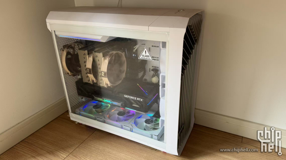

首先这个机箱有两个问题
档线板要先松螺丝再安装5090大砖块,听到咔嚓声后在移动档线板到合适位置紧螺丝,本人也因此小翻车一次。
然后冷排的安装比较另类,是风扇冷排夹住架子,有些厚点420的冷排会让顶盖盖不上。
下面谈谈优点,其实大风道就是硬道理,5090的600W热量即便再旗舰的大砖头也是排热在机箱内,一直好奇为啥散热片不做横向的,直接一半热量可以排出机箱外,类似4090FE那样要好很多。PA602的前后风道只能用残暴形容,特别是max按钮之后,热量排放就像一个热空调。

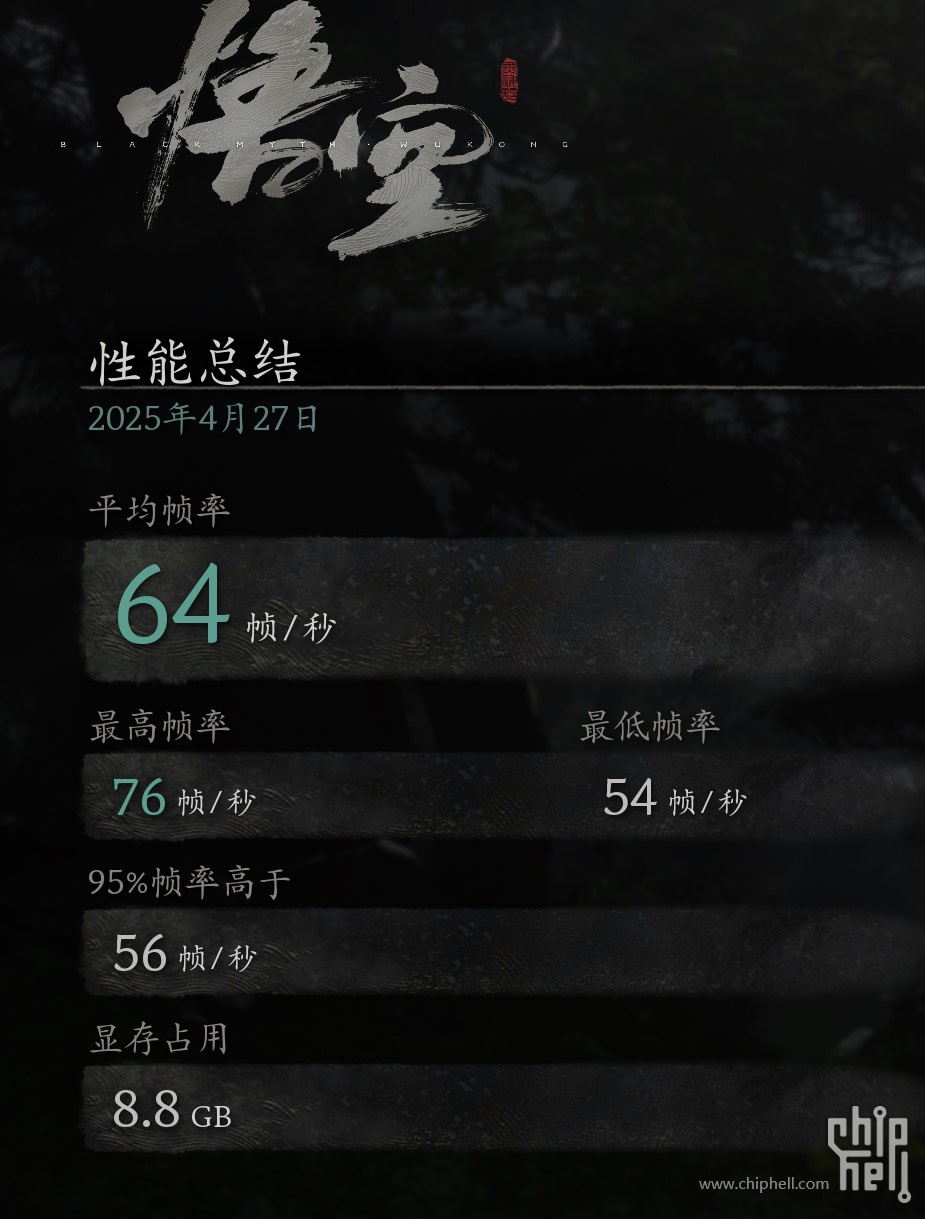

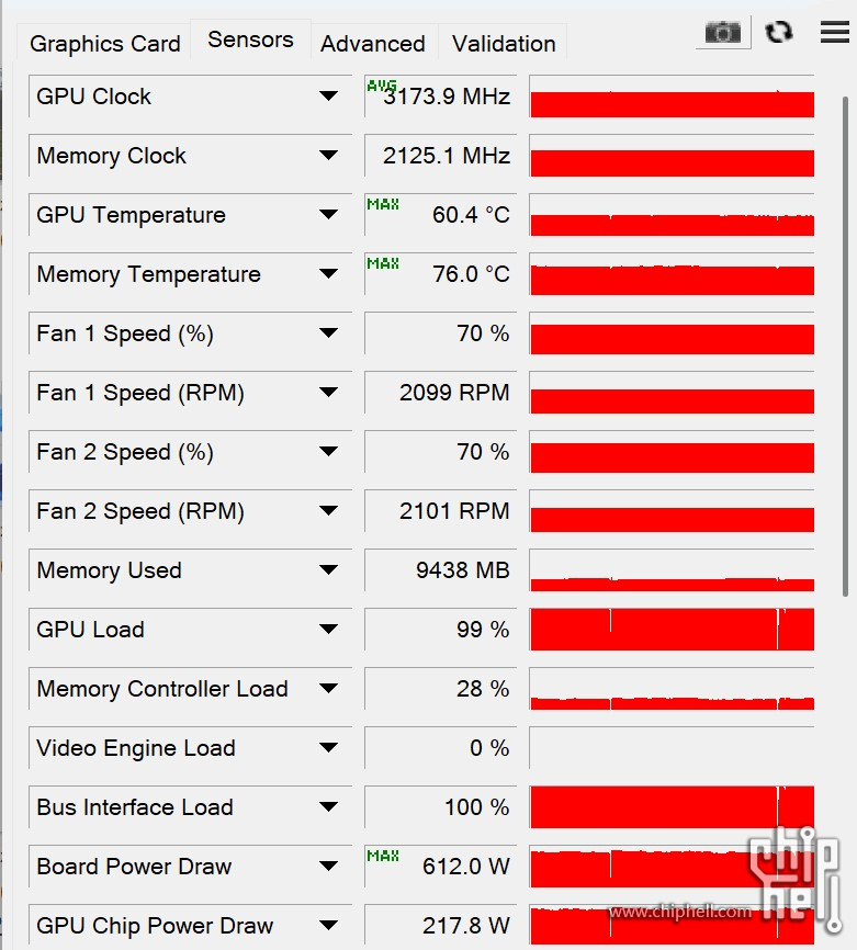

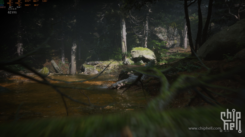

核心设置到面板boost 2900 /+3000显存,核心电压拉满100%。风扇70%,作为一个日常游戏频率设置进行了1个小时的黑神话烤鸡
4k dlss质量 关闭FG 其余全满,今天室温已经23度,核心居然仍然压制在60度,显存稍差到76度,可见PA602机箱威力巨大,堪称5090绝配。
跑分正常,效能没有问题。
GPUZ截图 功耗一度达到612W
5090不论超不超想夏天温度舒服,大风道机箱还是必备。
