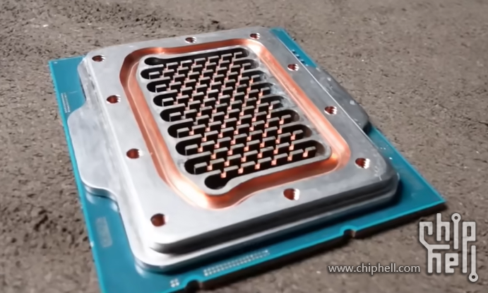

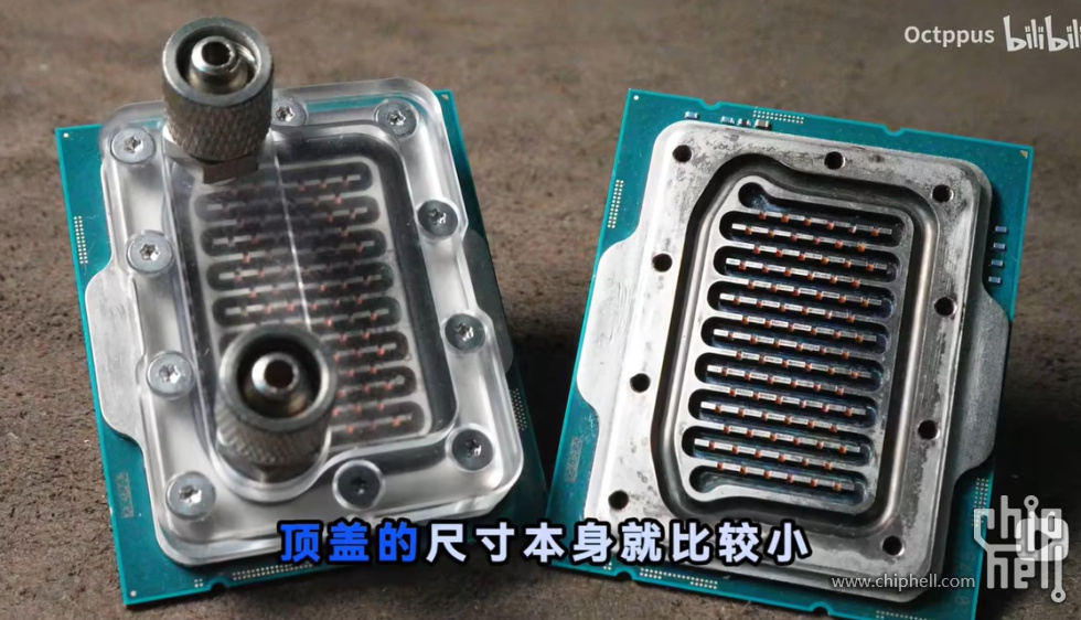

刚刚在B站看了一个视频,直接在CPU顶盖上开水槽,然后直接把水冷安装在CPU上,省去了水冷头的过程,也不在需要硅脂,水直接通过CPU顶盖上的水槽给CPU散热,这个真的是很牛啊,加工工艺实在是高啊,散热效果我还没看到,一会看到了再发给大家,哈哈

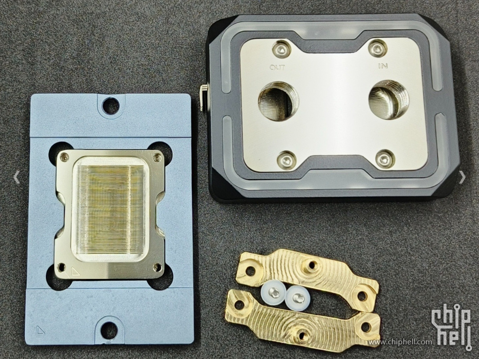

可以看看泰国魔法的冷头 那个才是完整的解决方案

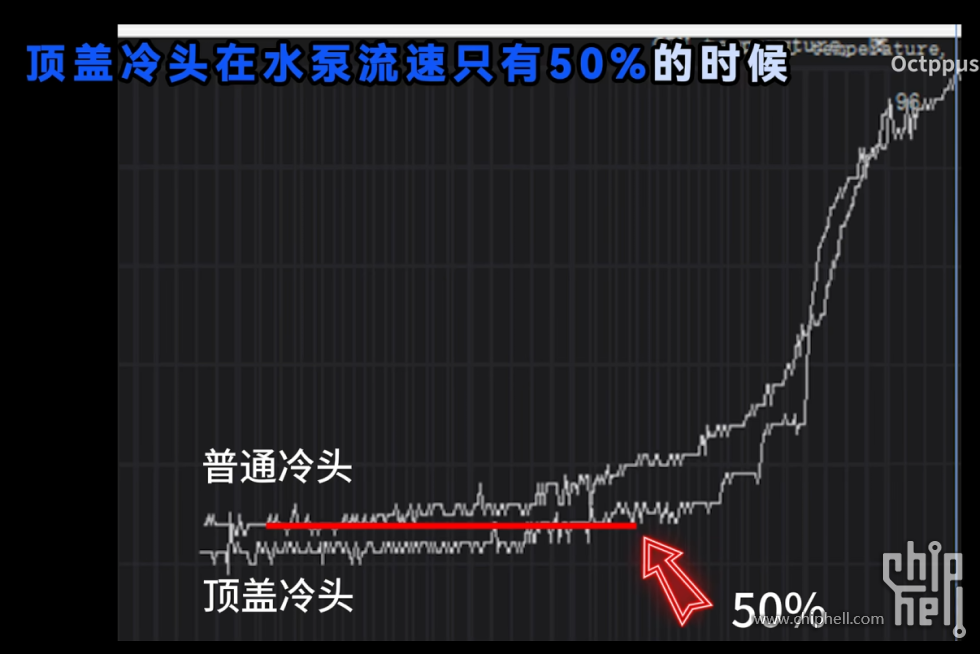

我看完视频,结论是,在水道不是很科学,且水流量比正常水冷头更小的情况下,CPU温度更低

说是14900ks在270瓦的功耗下温度是90度,顶盖冷头的情况下

结论就是有效,但需要更好的水道设计来增加接触表面积,这样的效果会提升很多,否则的话就不值当替换普通冷头

这个切的水道布局太烂了,切密水道规划好流向散热肯定不差。诶?那不就是supercool泰国魔法了

现代水冷头是喷射式微水道的,在CPU顶盖这个基础上,很难加工出这个结构,而且成本高风险大。

理论上是可以的,但是顶盖相较于正常的水冷头底板,太薄了。要做喷射水道的话难度很高。同时难以批量生产,只能是个DIY玩物。
以及水道一旦发生堵塞,清理会很麻烦。
