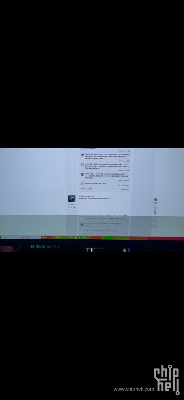

更新,重新买了一根线,已经解决
发表于 2025-4-27 21:22 | 显示全部楼层
你這個要售後了,我看修顯卡視頻,這個花瓶多數是顯存觸點鬆脫
发表于 2025-4-27 21:23 | 显示全部楼层
啥显示器,啥线,兼容性,显示器设置,往这方面考虑可能性大
发表于 2025-4-27 21:31 来自手机 | 显示全部楼层
我之前4090也遇到过…………那时候最厉害开机就是彩虹条………还以为显卡有问题,结果偶然进系统看看内存,结果一根内存条坏了…………后来想想是内存条坏了的问题,当然你也可以先换一根dp线试试
 楼主| 发表于 2025-4-27 21:31 来自手机 | 显示全部楼层
太离谱了,我这50小时都没用到

 楼主| 发表于 2025-4-27 21:35 来自手机 | 显示全部楼层
C2电视,hdmi2.1链接
发表于 2025-4-27 21:37 | 显示全部楼层
5158k 发表于 2025-4-27 21:35
C2电视,hdmi2.1链接
估计是这方面的原因,我原先LG G5有时会出现下半面花屏,后来换了跟线,重新拔插了一下,重新设置了一下电视就没有再出现了,也有可能跟G和VRR有关

发表于 2025-4-27 22:03 | 显示全部楼层
我5070ti看B站视频偶尔也会花,感觉更大可能是驱动问题,因为同一根线之前的30卡没问题
发表于 2025-4-27 22:06 | 显示全部楼层
这是一个老问题了,20/30系就有,你可以试着把浏览器硬件加速关了。

发表于 2025-4-27 22:36 来自手机 | 显示全部楼层
关山明月 发表于 2025-4-27 21:37
估计是这方面的原因,我原先LG G5有时会出现下半面花屏,后来换了跟线,重新拔插了一下,重新设置了一下 ...
关掉 vrr 就好了,驱动 bug,等更新吧
