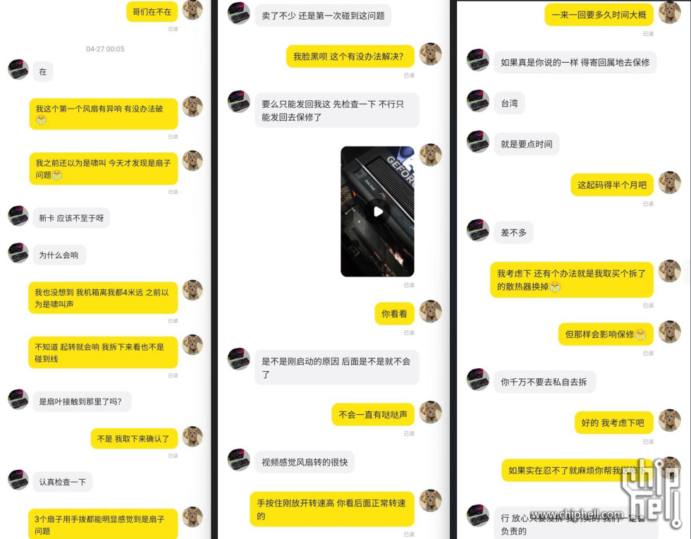

刚到手测试没注意,以为是轻微啸叫,也是自己不仔细,结果过了10来天才发现是第一个风扇异响,主要也不玩游戏平时风扇也不转,如果当时就发现问题就直接可以不确认换货什么的。
纠结了好久,后面实在忍不了找卖家沟通了下,卖家态度到挺好表示会负责,想试着问问能不能换但是没货,问了下售后过程说要寄回台湾那边经销商再送去售后检测,一来一回起码得15~20天,这期间也一直在纠结到底要不要售后,中转几次不太放心,但是一想到尼玛忍2年又蛋疼,再次和卖家沟通,卖家说又到了一批卡,我就直接说发个小红包能不能给我换一张,毕竟确实是质量问题。经过友好沟通卖家同意了,但是要我先把卡寄回去他们要检查下才能给我寄出,本来我是提议卖家让顺丰上门取货后同时寄出。说公司流程不允许,我也没再坚持,毕竟大家日子都好了没必要为了这没点钱给自己找麻烦吧。
好吧 事情就是这样 卡今天下午已经寄出,不知道是血本无归还是王者归来。 阿门 兄弟们保佑我啊。下面是小黄鱼第一次和卖家沟通记录。

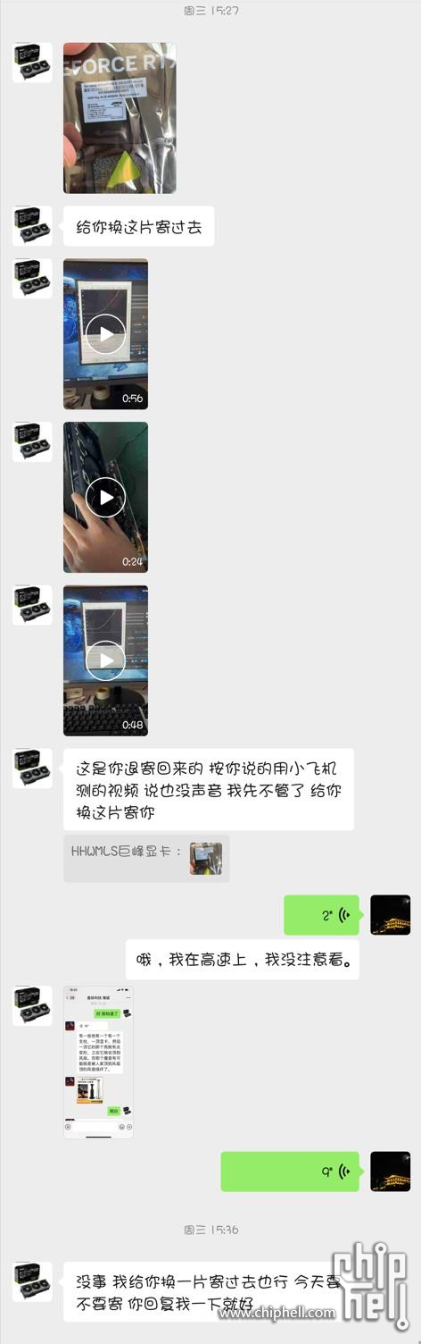

卖家人回老家了,测试是公司同事测的,说没有任何异响,当天无法发出!给我发了测试视频,甜甜圈测的,然后我建议不要烤机测试,风扇转速上来后可能风噪声会盖过异响,卖家说明天按我建议的方式再测一次 无论如何明天都给我一个交代。 这里我质疑过卖家是不是找别人拿的卡,也给卖家说了如果卡不是他自己的就发回来我自己闲鱼低价处理了算了。我自己认为测试异响是个很简单的事情,因为之前说好当天拿到卡当天测试好就给我发出。
后来卖家让我放心明天无论如何都会给我发出。

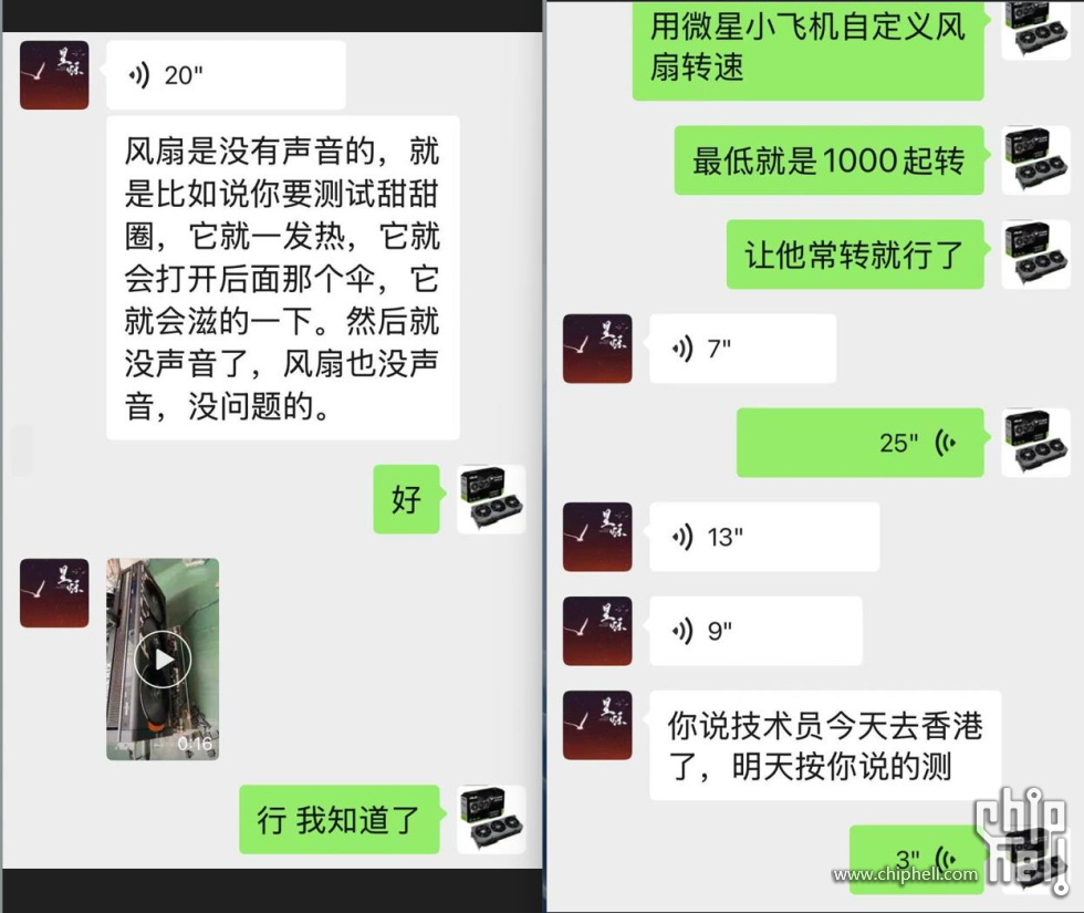

这里和卖家的沟通记录有点多挑重点发了,大概就是技术测试说没异响反馈给卖家,卖家发记录和视频给我,然后我认为他们拷机功耗高了风扇转速上去了风噪盖过了异响,建议他们用小飞机让显卡待机时风扇常转去测。
以下是卖家和技术的记录,卖家发我看的。
4月30号进度
在高速的时候卖家发了几个视频给我,确实在视频里听不出异响,我停车在服务区仔细看了下,他们测试的环境噪音很大,对比我自己录异响的视频,我是在比较安静的环境下手机贴脸风扇录才能录到异响,而他们测试环境底噪比较大,手机录的位置也离风扇比较远。 给卖家说明了这个问题,后来卖家也没在这个问题上再纠结,主要卖家也不在现场别人测的。我也表示我不会没事瞎折腾,而且我自己之前录的视频是明显能听到异响的,后来很大气的表示先不管了,直接给我寄一张新的。

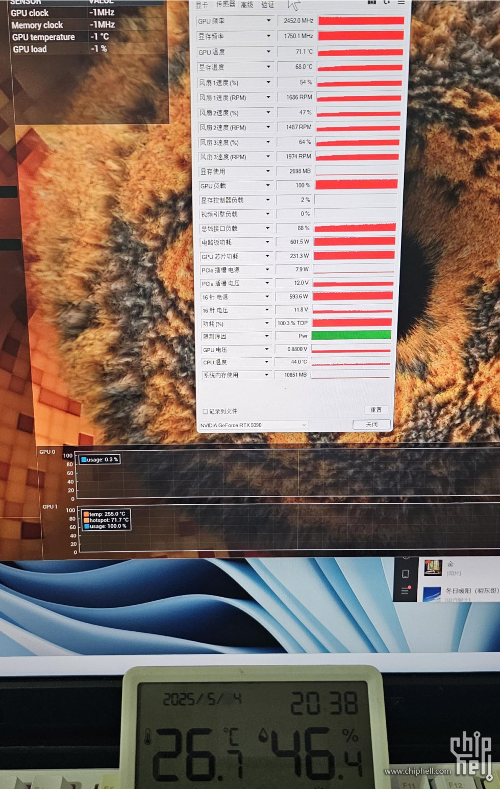

卡是发到我老家的,今天才回工作的地方,新卡上机随便测了下甜甜圈看看温度正常不,有空再摸频率了。
