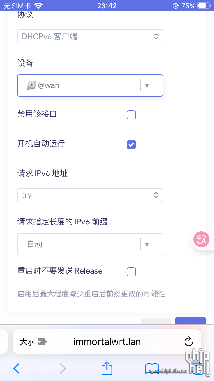

wan6协议DHCPv6,wan拨号方式pppoe则设备别名设置@wan。如果有ipv6-pd出现你才是pd,如果没有检查上级路由或者运营商没给。或者改ndp。

有wan6在就不需要新建呀,你按第一句话设置出现ipv6-pd没有?没有出现就是上层路由的问题。出现了还要设置lan口,这个和ipv4设置dhcp不一样。

wan口的ipv6设置为手动或禁止就是wan6负责dhcpv6,默认自动会生成虚拟接口wan_6就这么简单

wan6默认就是dhcpv6啊……你设置接口别名@wan就会从wan的pppoe隧道获取pd了
ipv6@wan,请问是这样的名字就行了吗?还是说名字叫ipv6, 设备  选择wan口
其实没有自定义wan口dns的需求默认设置已经能用了
