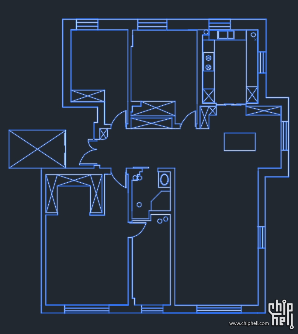

RT, 现有一个大概四平米的卫生间,需要安排下洗手盆,淋浴 马桶和洗衣机。
需要了解下,马桶预留的下水孔中心位置要距离墙多少距离才够用
###厨房####
如下图,水槽和洗碗机和排水管三者在摆放上有啥讲究吗?
如下图,水槽如果放在北侧窗户下,右侧空位摆放洗碗机,再右侧是排水管,这样洗碗机会不会对排水造成影响? 水槽和洗碗机处横向空间大概一米五,空间上应该够用吧?
谢谢大家

 楼主| 发表于 2025-4-30 16:40 | 显示全部楼层
ya836779931 发表于 2025-4-30 16:06
这个要看你买的马桶的坑距多少啊。一般350,400,这些要马桶的时候就要选择了。 ...
我自己量了,孔中心距离墙大概在320左右,清水墙。
主副卫生间一堵两米宽的墙隔开,两个马桶位位于隔墙两头。
之前看的装修公司给的方案都是把墙往主卫方向移动400左右,这样就涉及到马桶移位。
我比较抗拒这种设计,尤其几个设计师把马桶移动了得接近两米。
我目前的想法是改成S墙,借用一部分主卫空间,即使移位也做最小位移。
下图是基本户型图
https://static.chiphell.com/foru ... h9qlklz9wlglkcz.png

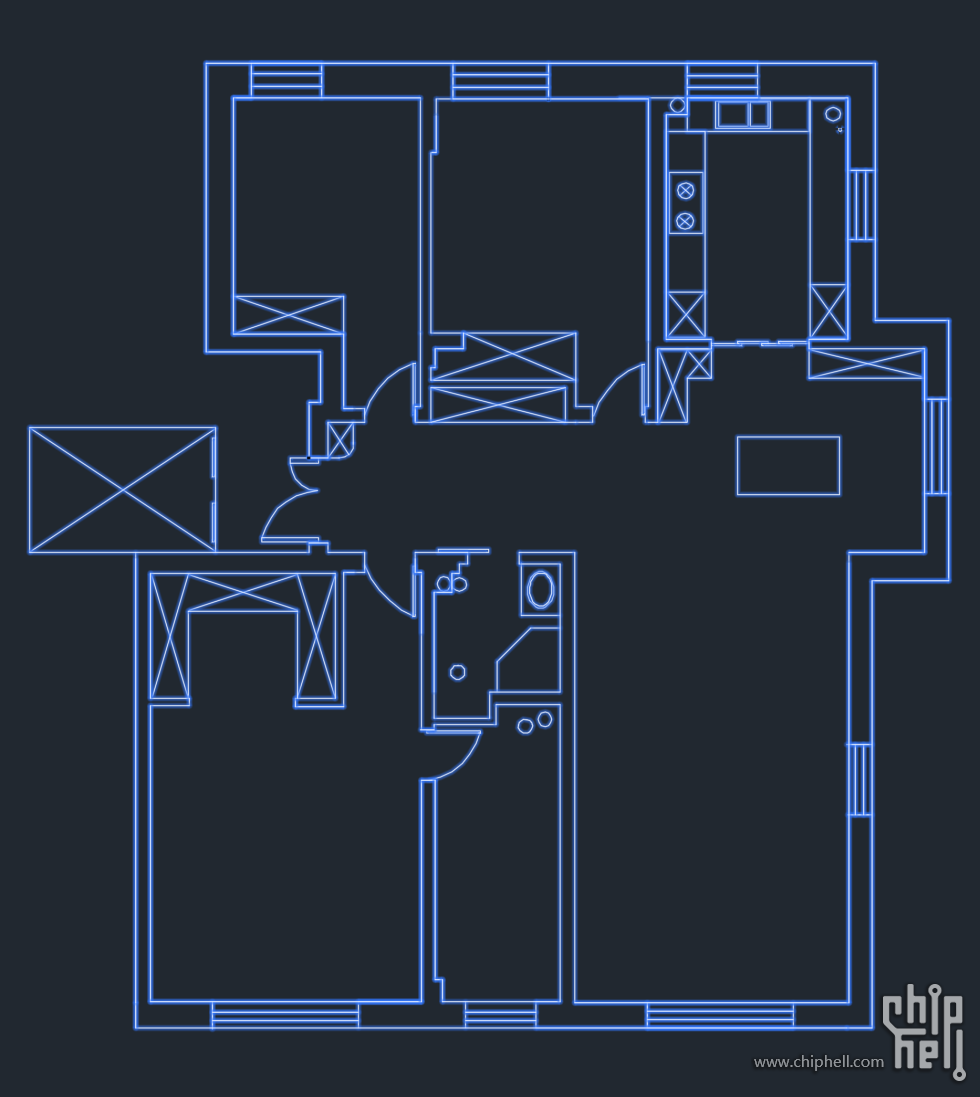

 楼主| 发表于 2025-4-30 20:39 | 显示全部楼层
暂时打算如果空间不够的话,就做个S墙将马桶稍稍靠主卫挪一点。
手盆对面放洗衣机
发表于 2025-5-7 22:29 来自手机 | 显示全部楼层
应该可以做下。
1.洗手台盆,做台上盆860mm高,侧排水孔的那种,洗手台盆下放洗衣机850mm高洗烘一体。
2.马桶,淋浴旁的宽度看上去还有80-95cm的样子,马桶向右下角位移,靠“衣帽间”墙居中。
3.淋浴不管。
发表于 2025-5-7 22:33 来自手机 | 显示全部楼层
刚看了改S墙前的图,那马桶就不用移位了。
发表于 2025-5-12 16:51 | 显示全部楼层
马桶一般300  400坑距。当然魔都可能墙排。
至少有700-800见方空间吧。才不至于太局促
 楼主| 发表于 2025-5-13 09:55 | 显示全部楼层
至少有700-800见方空间吧。才不至于太局促 ...
我家,开发商给留的320毛坯墙到下水孔中心。 左侧大约220到管边缘。之前设计师说可能需要改一下。
 楼主| 发表于 2025-5-13 09:58 | 显示全部楼层
qwqycwx 发表于 2025-4-30 17:33
4平米安这么多东西 有点够呛
我家现在住的也差不多4平米,但是L型布局就没大问题。
这个太方正,导致拜访不开了
