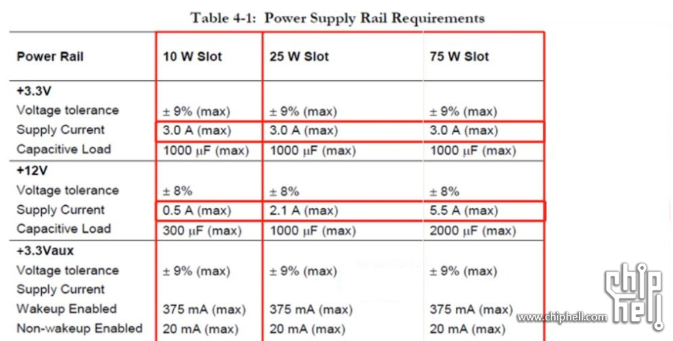

找了下这个图  一般PCIE*1是10W  PCIE*4是25W 全长度的有可能提供75W供电能力
 楼主| 发表于 2025-4-29 19:13 | 显示全部楼层
谢谢!

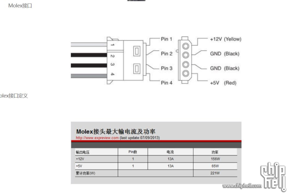

发表于 2025-4-29 21:22 | 显示全部楼层
wfking 发表于 2025-4-29 19:37
这种大4pin的能提供多少瓦的供电能力啊
PCIE只使用了大4P的12V 按照下图中的标准就是156W的供电能力。但是考虑到PCIE插槽针脚一共也只有5个12V针脚,还是需要按照12V电流最大值5.5A的标准来使用。
超过一点点估计不会有太大问题,完全按照156W标准去使用会有PCIE插槽针脚电流过大导致出问题的风险。
 楼主| 发表于 2025-4-29 21:24 | 显示全部楼层
好的,谢谢!
