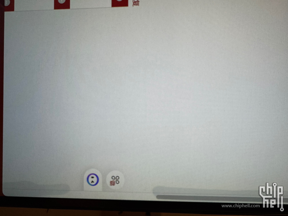

压伤背光是出白斑,你这是进水或受潮了吧
 楼主| 发表于 2025-4-30 08:49 | 显示全部楼层
tide~ 发表于 2025-4-29 23:16
压伤背光是出白斑,你这是进水或受潮了吧
吹风机烘一烘会有改善吗
发表于 2025-4-30 08:55 | 显示全部楼层
zy_zlj 发表于 2025-4-30 08:49
吹风机烘一烘会有改善吗
我觉得大概率没用,  如果是背光问题,那应该是部分光源坏了。
如果不是背光,而是液晶问题,那就只能换面板了。
所以,不建议尝试,因为不知道温度,很可能烤出其他问题。
PS。建议尝试以旧换新。。。
发表于 2025-4-30 08:59 | 显示全部楼层
建议自然晾干试下,不要用吹风机。
如果晾干不行,而且过保了或者拒保了,可以自己尝试拆开用擦屏的清洁剂擦拭。

发表于 2025-4-30 10:45 | 显示全部楼层
从这个形状来看不像是压伤的,因为边缘很圆润,有流体的感觉,应该是进水潮湿吧
吹风机烘一烘会有改善吗
经验不足,见过一些回南天受潮显示异常的,多半在通电使用一段时间后会自恢复;
不过你这个严重一点,搜一下“显示器 受潮”,个人能处置的办法也就微热的吹风从散热孔吹、旁边放点吸潮剂之类的;能拆后壳的话最好;如果折腾1-2天之后有改善,就继续慢慢来,按10天半个月的耐心,
别暴力用高温热风造成局部受热、放毒太阳下暴晒加剧老化(紫外线倒是真有提高水分子热运动->加速蒸发的作用)等;要整块液晶板都均匀受热吧,我觉得只吹某角会让水蒸气向内窜
发表于 2025-4-30 18:14 来自手机 | 显示全部楼层
之前回南天受潮了和你症状一样,我拿2个袋子密封起来,里面扔了20包食品干燥剂,放了一个星期就好了。
