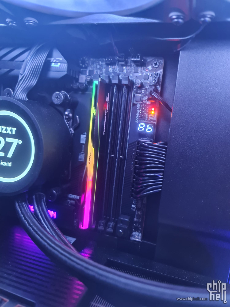

[主板] 微星主板还是不会用,看看这个灯是几个意思

发表于 2025-4-29 23:18 | 显示全部楼层
CPU红灯......别超 ,全默认能亮嘛

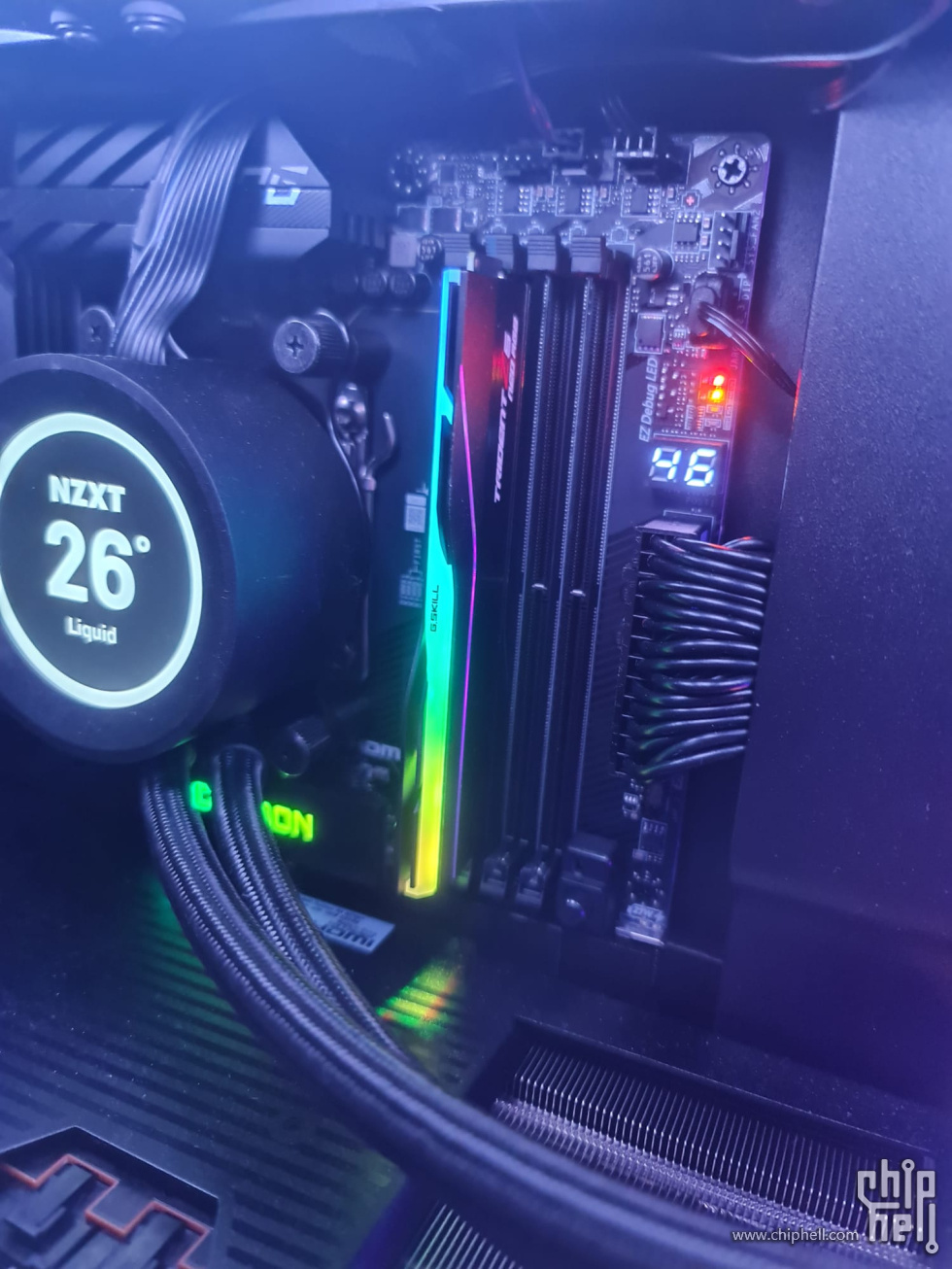

发表于 2025-4-29 23:23 来自手机 | 显示全部楼层
代码Ab,6的话上面也亮灯,你故障灯亮的是红黄灯,卡自检了,具体卡在哪,就不知道了,有可能自检cpu过了跳内存的时候瞬间卡内存,cpu灯还来不及灭。试试一根内存进bios修改参数,在还原

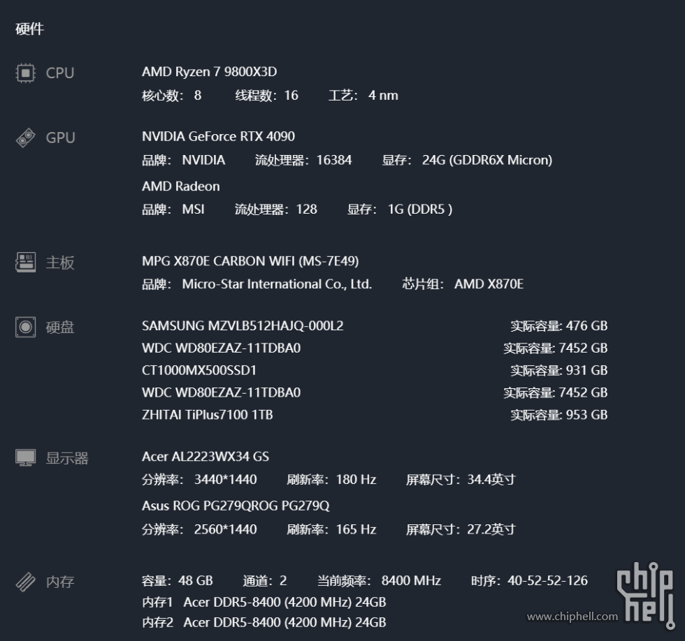

发表于 2025-4-29 23:24 | 显示全部楼层
9800x3d估计内存频率也就8000顶天了,你手动设置到8000试试看。
发表于 2025-4-29 23:29 | 显示全部楼层
8400............哪来的勇气?  这得CPU IMC体质很雕才行!不是说你内存是8400就一定可以用!
你先8000C36再说吧...........8200就很NB了
发表于 2025-4-29 23:30 | 显示全部楼层
果然啊,板子问题。
发表于 2025-4-29 23:35 | 显示全部楼层
你这故障现象我在前段时间看过论坛帖子,和你的差不多,还是劝你想开点换块板子。。。。。
发表于 2025-4-30 00:52 来自手机 | 显示全部楼层
983 的 imc 有很多可以 8400 但还是看脸。non x3d 就更难了

发表于 2025-4-30 01:42 来自手机 | 显示全部楼层
Alex-Mercer 发表于 2025-4-29 23:35
你这故障现象我在前段时间看过论坛帖子,和你的差不多,还是劝你想开点换块板子。。。。。 ...
跟板子没关系呀 这个代码是卡在内存了~ 8400一般u想都别想 弄8200先 稳定就8000试试大概率就过了

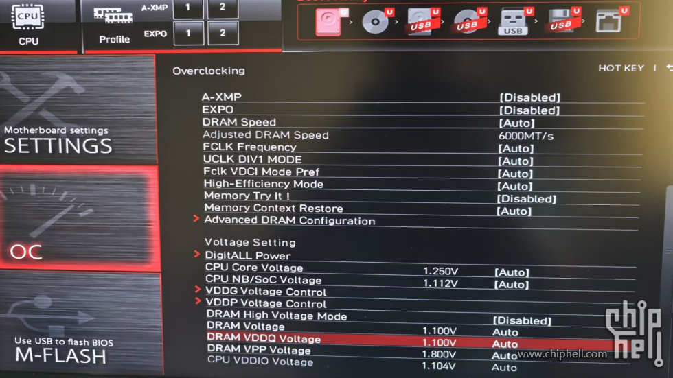

98X3D+战斧X870+同款内存 24Gx2情况下,这种情况不太可能主板有硬件问题,不要看各种8400,小群里能稳8400的少之又少,少得可怜~
先全部清零后,不要改PBO,先试试这个数据输入,试试吧,能稳就不错,在往上折腾,8200没意义,要不8000要不8400,我一个983可以这个数据稳如老狗,另一个只能7800/36

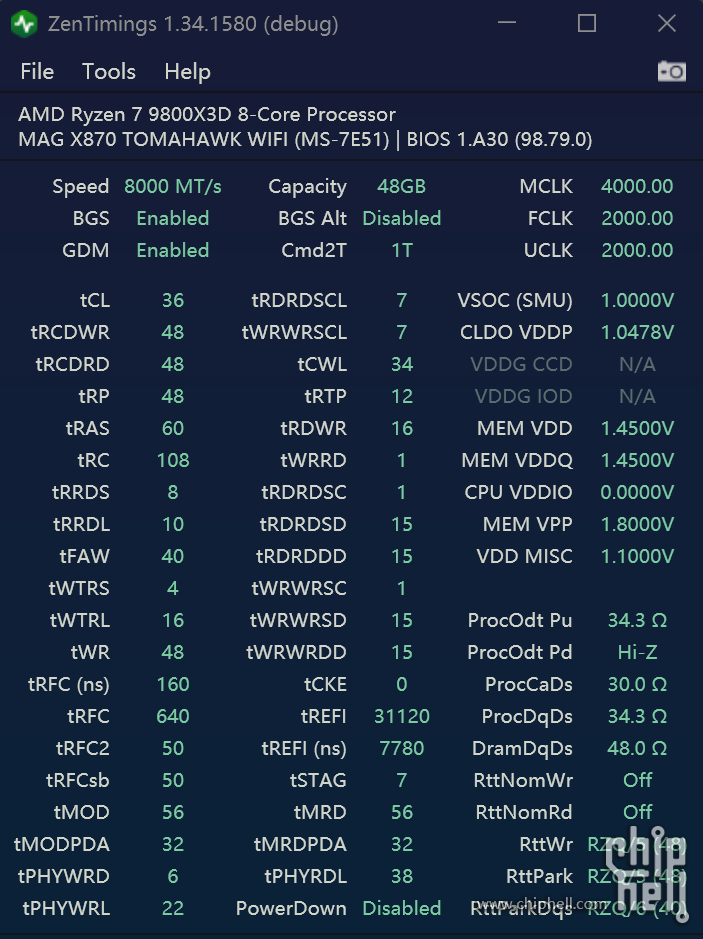

发表于 2025-4-30 07:47 来自手机 | 显示全部楼层
不是所有98x3d都能上8400,先打开Expo,然后把内存频率降到8000吧
发表于 2025-4-30 07:49 来自手机 | 显示全部楼层
我也是expo到8000,稳定,但是他给的两个内存电压都是1.5并且vddio也是联动到1.5,按我以往的经验,异步8000 io要不了1.5,于是手动调到1.4,稳定,结果满载降了8-9度,待机也降了5-6度,神奇

发表于 2025-4-30 14:38 | 显示全部楼层
四槽板子不建议直接无脑A-XMp 8400,电压、小参  该手调的还是手调一下

发表于 2025-5-5 00:09 | 显示全部楼层
CPU 内存 显卡 硬盘引导 灯亮代表正在自动检测到哪里。检测通过就会自动熄灭。
卡住过不了就一直亮。
