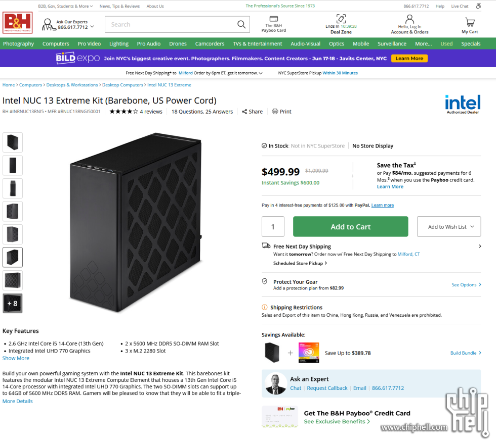

[装机] 大伙看看,我的梦中情机,这个价格现在还有搞头吗?打算以后上5090+升级14900K
发表于 2025-4-30 01:26 | 显示全部楼层 |阅读模式
打算以后上5090+升级14900K+128G内存+ 4 or 8TB NVME X3+ 4TB SATA SSD+ 1000w SFX (转换接线),组一台工作站,现在看着价格很不错!
看重2.5和10G网口,雷电4x2,主板其他接口也很强,降频用,但是担心散热限制和功耗墙
可以出掉原配13600K和SFX 750瓦电源回血
发表于 2025-4-30 01:53 | 显示全部楼层
这个箱子散热直接寄
发表于 2025-4-30 01:56 | 显示全部楼层
工作站上14代i9?这可是最容易缩的型号。工作站上这么小的箱子?散热能好?
楼主你承认吧,你就是馋这机箱的身子,还非要把你那硕大无比的缩缸i9放进去。

 楼主| 发表于 2025-4-30 02:18 | 显示全部楼层
楼主你承认吧,你就是馋这机箱 ...
我确实馋这机箱的身子

发表于 2025-4-30 02:23 | 显示全部楼层
enolc 发表于 2025-4-30 02:18
我确实馋这机箱的身子
你一定要149k加5090还要这么小的箱子,那只能ncase m2上3个冷排的分体水了。
发表于 2025-4-30 04:27 | 显示全部楼层
我看到也有点动心 然后发现这东西14L根本就不小而且只能SODIMM 再大一点的meshlicious不到15L什么都能装
非要这类结构的话fractal ridge也更小

发表于 2025-4-30 08:14 | 显示全部楼层
我自己测的5090+149 峰值功耗1100w,这机器扛不住

发表于 2025-4-30 08:58 | 显示全部楼层
NUC 散热不好,改装费事

发表于 2025-4-30 10:49 | 显示全部楼层
这箱子散热不行,非通用主板,原来的主板bios设置也少,内存性能差。
 楼主| 发表于 2025-5-1 23:56 | 显示全部楼层
就没有人稀罕这个主机自带的2.5和10G 万兆网卡的配置吗? 换个思路,如果不考虑极限性能不上5090显卡,降频当NAS,家用服务器或者HTPC来用,13600K搭配一块5070Ti也够用了吧?

大家都说149K缩肛概率极大,小机箱散热不好(显卡和CPU很难满血全负荷),所以打消了组超级小钢炮的念头,转而考虑更为实际的使用这个机箱
发表于 2025-5-2 10:36 | 显示全部楼层
enolc 发表于 2025-5-2 02:34
同时带2.5和10G 万兆网卡的主板很少
大家都说149K缩肛概率极大,小机箱散热不好(显卡和CPU很难满血全 ...

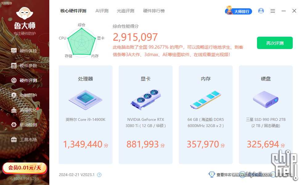

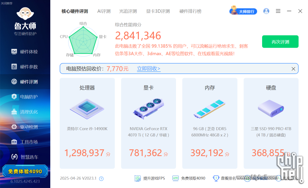

有啊,华硕的PROART Z790,就是你说的这个配置,2.5G+10G网卡,双雷电4,前置TYPE-C支持60PD充电,我用着非常非常满意。另外14900K现在用intel 的baseline电压曲线,不会有缩肛的风险,锁253W功耗,双烤只有80度(360水冷),CPU-Z跑分16800以上,R23能跑到38500以上,偶尔能跑到39000。
另外关于稳定性,我就是前不久才用软件转码了我大概3个多T我已经不怎么看的蓝光原盘视频,耗时了几天几夜,电脑是满负荷运转了几天几夜,非常稳定。我还是第一批14900K,现在新出的你就更不用担心了。
 楼主| 发表于 2025-5-2 11:16 | 显示全部楼层
黑钢 发表于 2025-5-2 10:36
有啊,华硕的PROART Z790,就是你说的这个配置,2.5G+10G网卡,双雷电4,前置TYPE-C支持60PD充电,我用着 ...
非常感谢兄弟的第一手经验!NUC 13 Extreme跑不了253w的功耗(散热天生残疾),很多用过的人都说,CPU-Z跑分15000左右,R23也只能跑到34-5000左右,如果再加5090,1000w的电源必须要换上,机箱温度也会很难看,尤其夏天(除非打开侧板)
