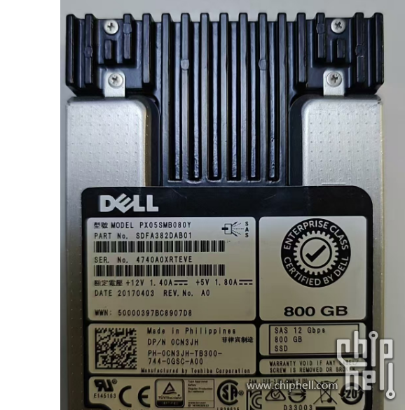

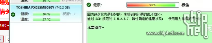

在小黄鱼上捡了一块SAS SSD 型号是 PX05SMB080Y,DELL OEM版,通过hard disk sentinel查看,通电时间大概3万小时左右,写入量17T,剩余寿命不到100天,健康度94%。
查了一下这个盘的表格,这是一块MLC盘,10DWDP,那么只有十几T的写入,剩余寿命咋就剩下94%了呢,不理解呢

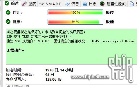

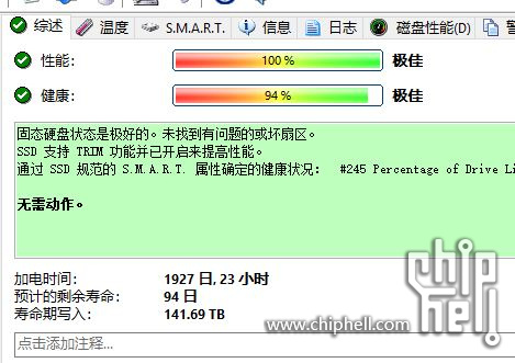

发表于 2025-5-2 01:27 | 显示全部楼层
硬盘哨兵Hard Disk Sentinel是吧,它先按质保期 5年 * 350天左右(按米国的法定节假日?) * 24小时计算,通电时间还差多少小时就显示寿命还剩多少小时;
一旦通电时间>超过5年它就更不会了:健康度是多少百分比%,就显示剩余寿命多少天...
我的几块盘都剩余94天寿命,滑稽..
