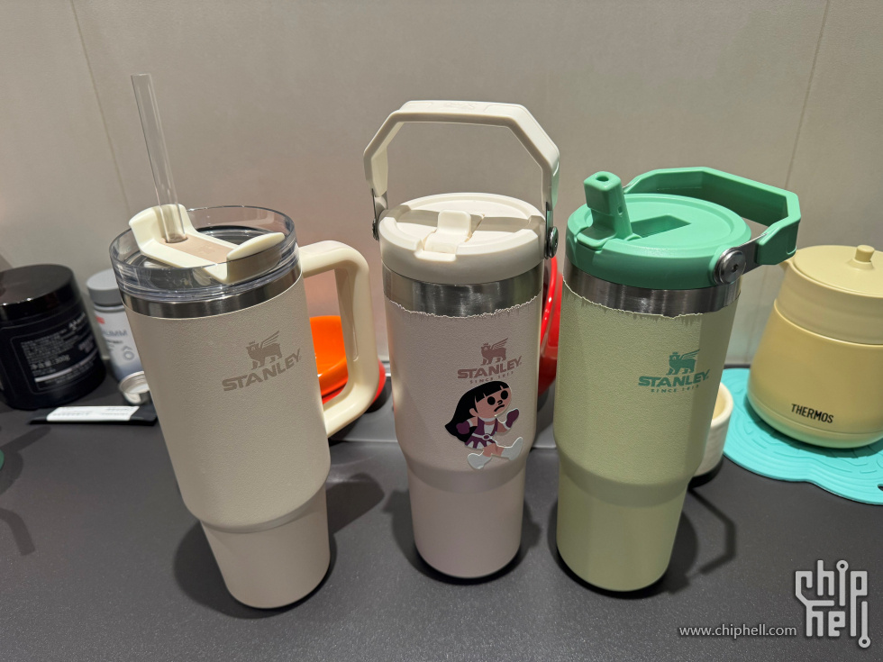

目前家里三个Stanley保温杯,变相安利一下这个牌子的保温杯,真的很不错,保冷保温效果都出奇的好,日常出去玩,拿着装满满一杯冰块也很不错。
相信不少买这个杯子的都是看了美国的一篇报道:车子烧光了但是这个保温杯里的冰块还没化,所以了解到这个牌子的。

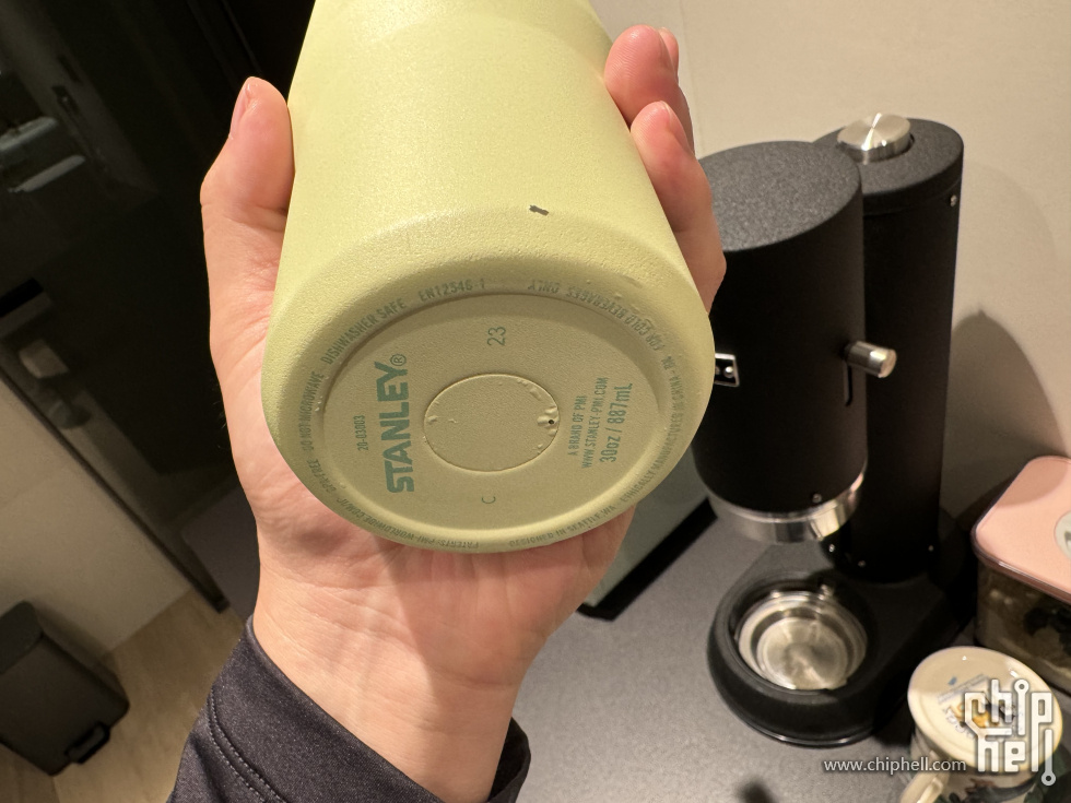

我买的三个都是大号,887ml容量的。因为买杯子的时候特地问过客服,包括杯身也标注了“Dishwasher Safe" 明确可以用洗碗机,所以买来就一直扔洗碗机里清洁。基本上每天洗碗的时候都扔进去一起洗,哪怕这个杯子只装了纯净水。

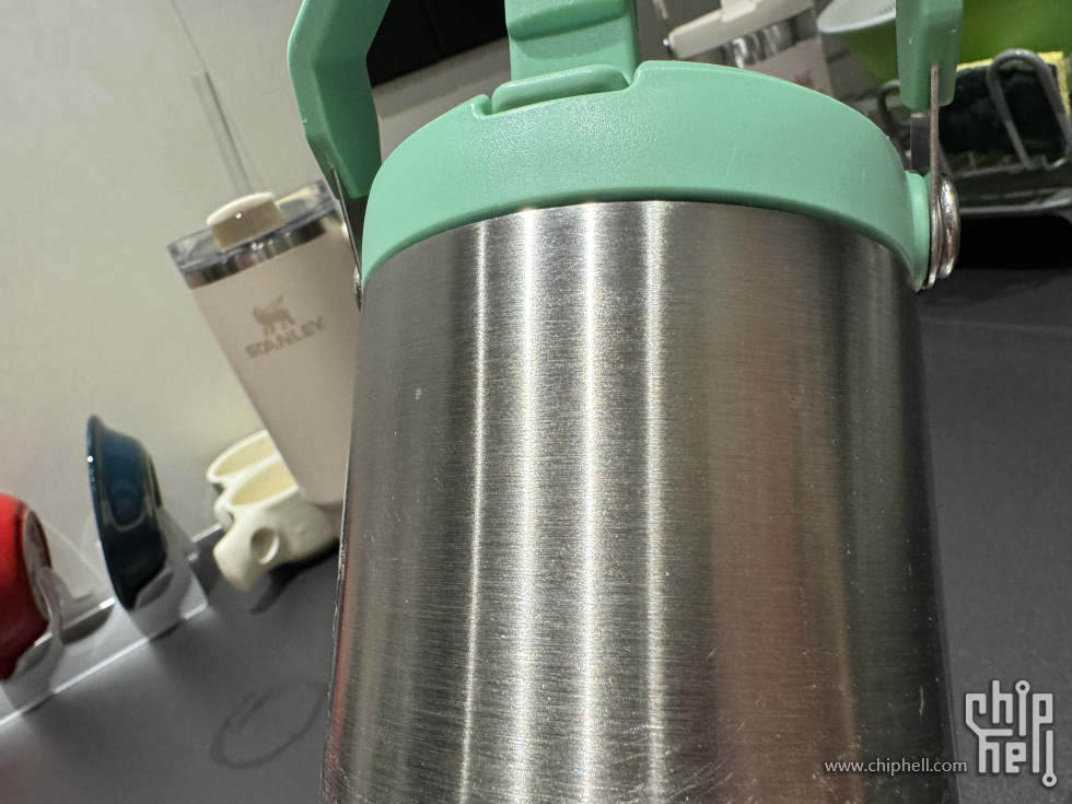

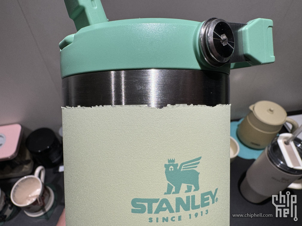

但是久而久之就发生了一个问题,油漆接缝的地方开始出现裂痕并且有细小的碎屑开始脱落。按理来说油漆这个高温,洗碗机的温度(45~65℃)也不至于会导致它磨损,可能是洗碗块的作用。陶瓷的餐具倒是不会褪色,但是釉上彩的不敢保证,本身也不推荐使用釉上彩的餐具。
本着“反正都这样了”的心态,也一直没怎么在意,依然继续进洗碗机,该洗就洗。只不过后面新入的带手柄的杯子就从来没放过洗碗机了。
有天突然想到是不是可以自己把油漆给弄了,这样就不存在持续性脱落的情况了,随即上网搜寻,购买了这款ERGO脱漆剂。

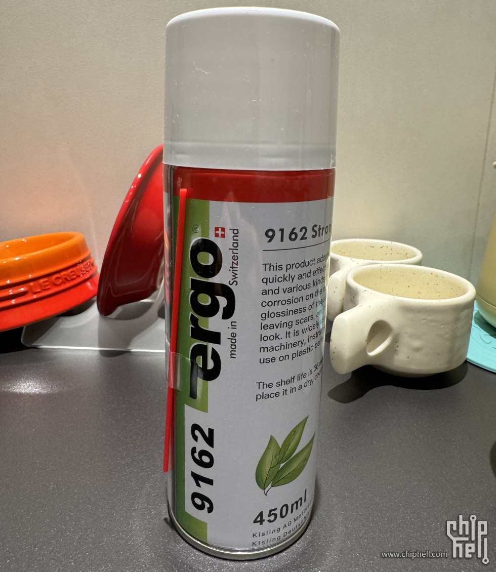

这个ERGO牌子源自瑞士,之前买过他家的AB胶,用下来还是很不错的。所以这次选购脱漆剂的时候看到这个牌子就直接入了,一瓶450ml容量的价格25元。
因为也是第一次买所以并不知道这个价格在所有脱漆剂里面算贵还是便宜,档次高还是低。
拆开包装就是一整罐瓶子,依然是熟悉的红绿色线条,瓶身配了一根塑料喷管,直接插上即可使用。

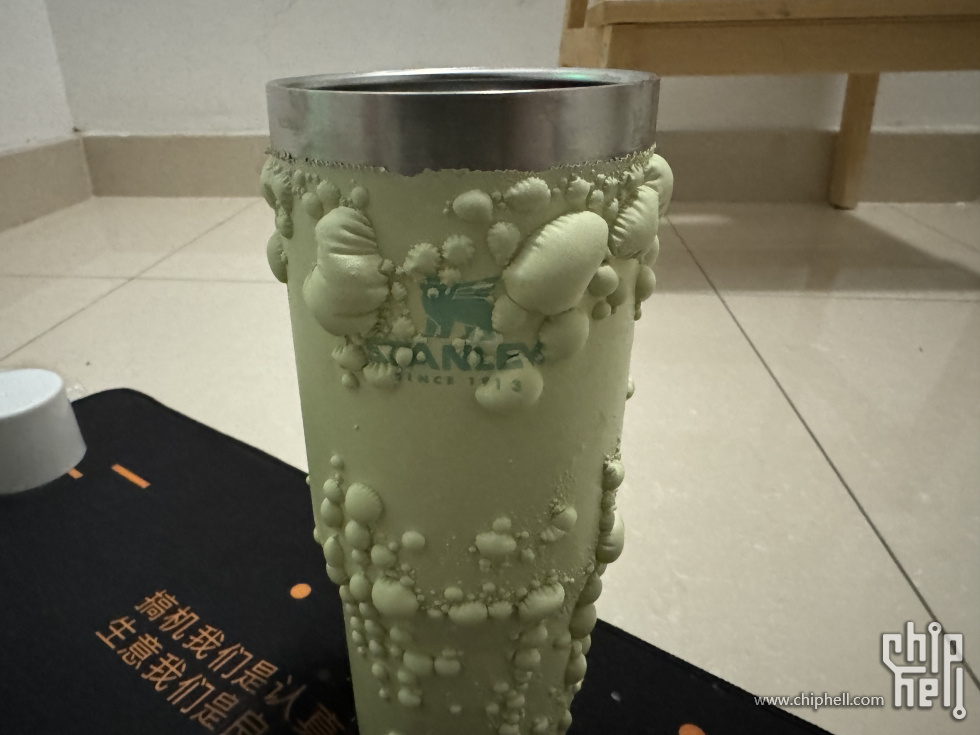

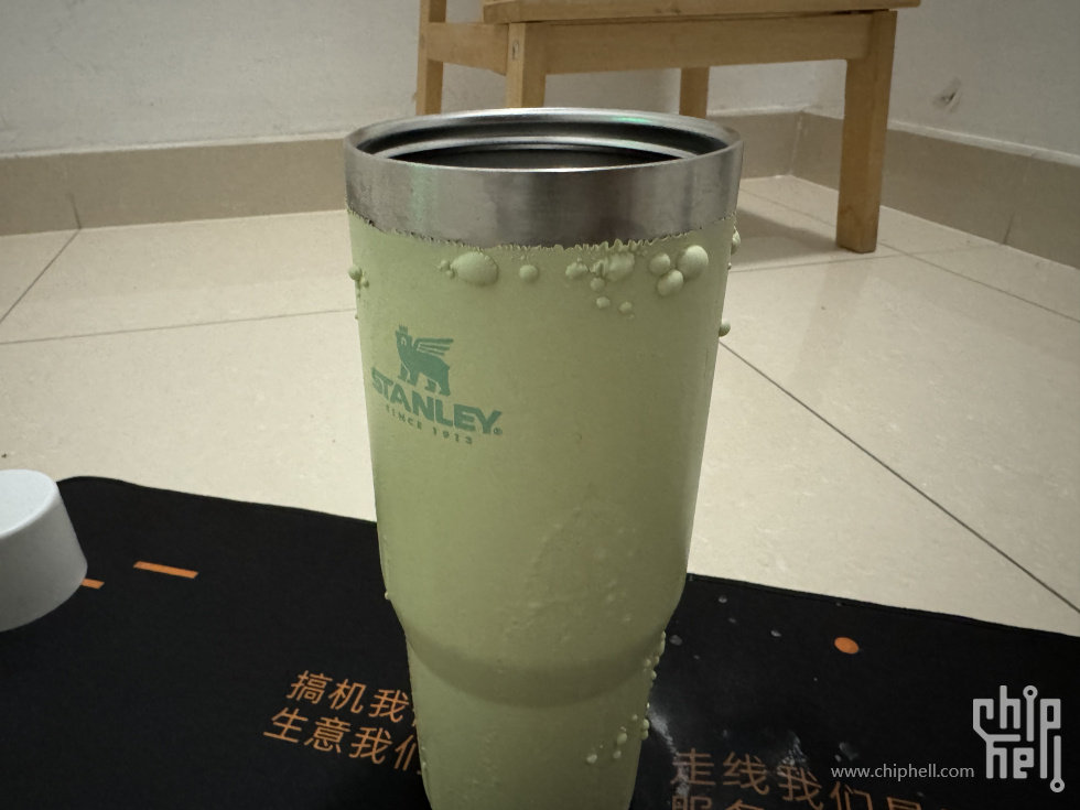

依照说明书是直接喷涂然后静置1-5分钟就可以撕掉或者铲掉了。
拿到楼道直接开干,喷涂过程整个脱漆剂基本没有味道。
刚喷上其实就开始发生“滋滋滋”的反应了,可以很直观的看到表面的漆面开始起泡。软化之后这个漆不是粉的也不是硬块,而是像塑料皮一样,慢慢撕甚至可以直接把它大片的撕下来。不过要是比较轻松的去除还是要放置稍微长一些的时间。

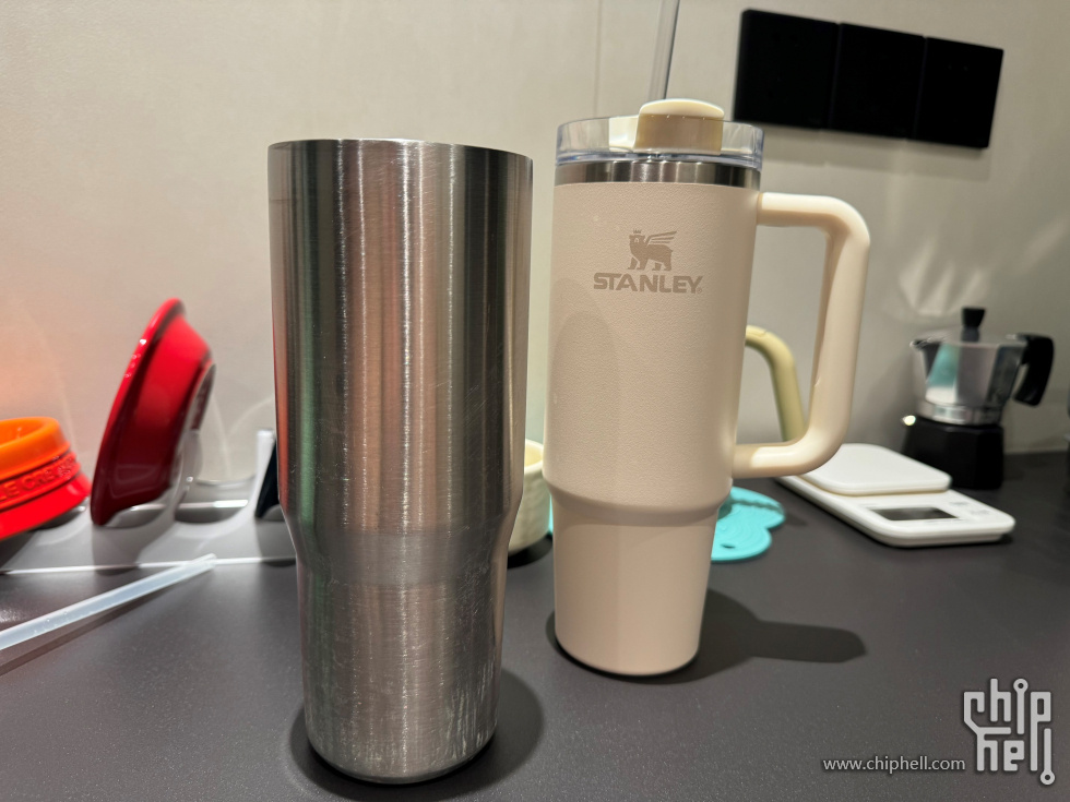

因为本身不会和不锈钢发生反应,所以放心喷,之后多洗两次就好了。
目前因为没有去除过其他物品的油漆,所以很难有更直观的横向对比。个人感觉其实STANLEY的杯子油漆手感其实很舒服,喷漆的质量应该也很不错,之后可以尝试其他物品表面的脱漆。
整个脱漆过程还是要注意保持通风,雾化的气体避免溅落到皮肤上,去除油漆的时候注意戴好手套,最好是橡胶手套,随赠的一次性塑料手套很容易破碎。
因为没注意,不小心弄到手上了有点轻微火辣的灼烧感,要尽快用清水冲洗。

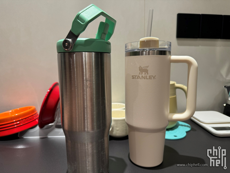

现在这个Stanley直接变成特斯拉的那种Cybertruck,我愿称其为CyberStanley。
不过下半部分细看还是有一些油漆的印记,实在是清理不动了。随着洗碗机多洗几次应该能掉光吧。
以后再也不用担心进洗碗机会掉漆啦~杯身都没有漆哪来的漆掉呢~

对,喷上去的时候小心点,会有溅射,碰到皮肤会有灼烧感。
大概一分钟其实就可以剥离了,但是整个流程大概要反复喷2-3次,有的点位的油漆比较顽固
