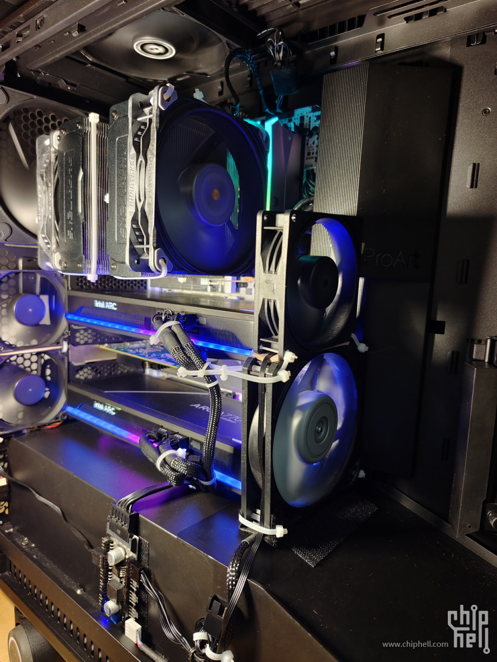

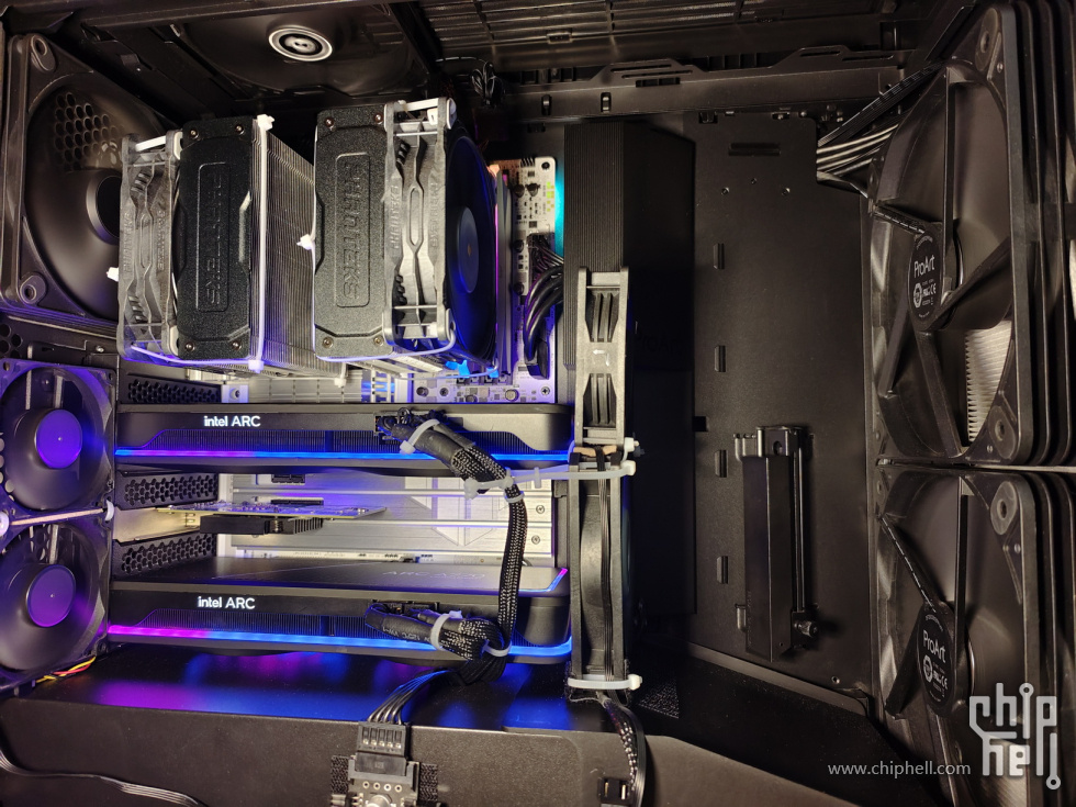

假期折腾下机箱,i卡是有点热,还是插了两张,所以考虑增加风扇优化机箱风道(机箱自带20cm风扇静音模式下风压很小,全速又太吵),分享下成果
主要是新增4个风扇+大把扎带:
8cm 2个,正好放在背侧显卡排风一侧,加速显卡上侧热风排出
12cm温柔台风1个,让机箱进气能够到达显卡的后侧风扇、提高x4卡背板散热、给两个卡中间的万兆网卡降温
9cm 1个,加速x16背板散热、减少显卡废热影响cpu散热
成果

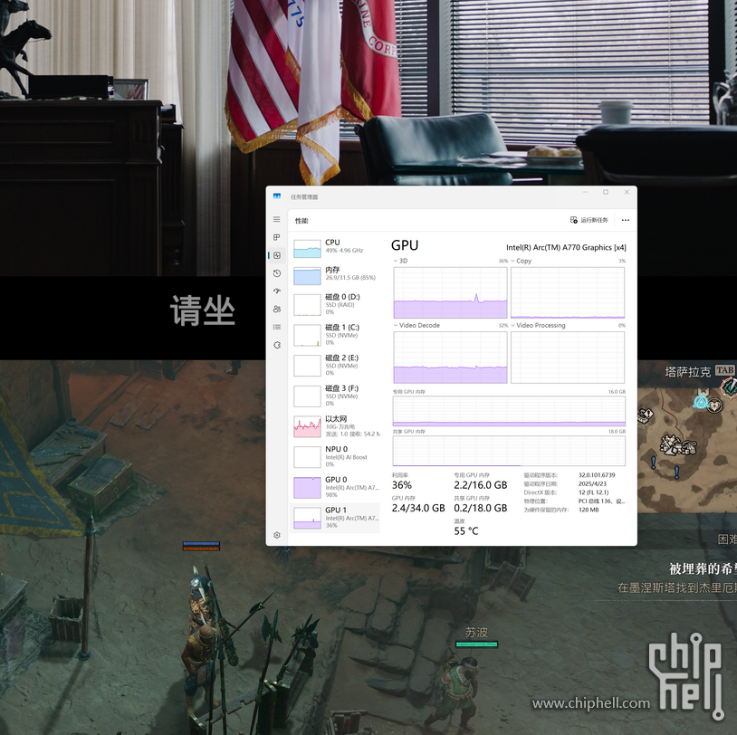

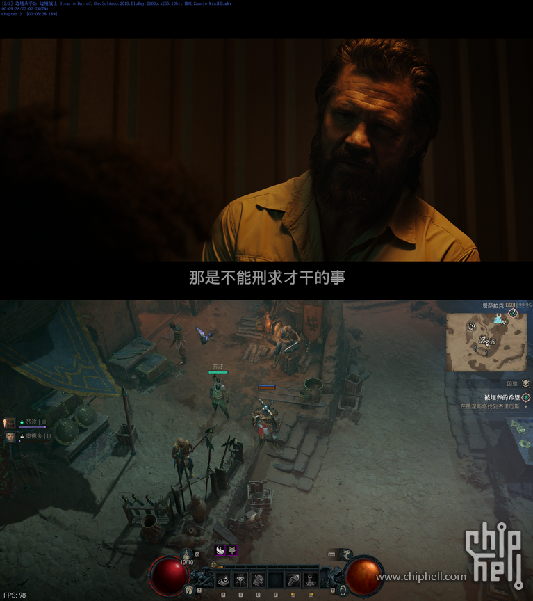

暗黑4游戏时,x16卡(占用率99%)温度从82度降到76度,同时x4卡(占用率63%)播放4k60+madvr在56度左右,i卡解码给力
显卡待机温度基本还是48-50度,比折腾前没啥变化
其他:
没想到A770跑暗黑4 4K最高画质,关闭光追,xess高画质+帧生成模式,城里城外基本稳定在7x-9x帧以上,这个帧率基本和4070ts开dlss画质+帧生成+中等光追差不多了。
暗黑4最初也碰到了掉帧问题,再三确认后发现是爆显存了,跑到了x4卡1个多G,关了光追就好了(其实好像开了光追帧数也不掉,就是容易爆显存,同样16G显存,这点上n卡就不会爆)
经常上屏放视频,下屏搞游戏,4k视频不想卡顿,4k游戏不想卡顿,单卡有些不太够,只好搞双卡了
原本是用T30的,但是这个风扇启动电流太大,用风扇集线器启动后噪音很大,风压也差温柔台风不少。

发表于 2025-5-2 22:29 | 显示全部楼层
这么整为啥不直接吧机箱fan1原配的3把风扇pwm调到70%~80%。目测效果一样啊
回头试一试,后部排风那个扇子感觉效率不太够啊。
刚试了下,两个问题:
这对20cm的风扇,50%占空比的噪音就不太能接受了,个人基本只能接受夜晚略微的风扇噪音,基本只用音箱,不用耳机
前面板加了过滤芯,风压小和这个应该也有关系

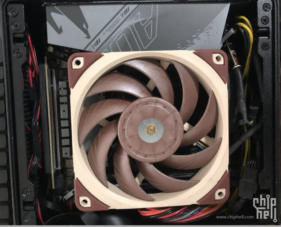

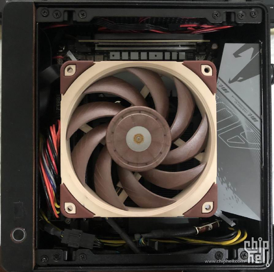

在小机箱里面扎带真的是万能的,我的乔思伯NV10,按介绍最多只能用37mm高度的散热器,
一开始用IS-37XT配合猫头鹰A9X14风扇感觉热量排不开,于是用扎带绑了猫头鹰A12X15,挺不错。
后来想想其实可以用散热器低一些的,内存用矮版的,于是选中IDCOOLING的iS-28i,绑了猫头鹰A12X25,用扎带绑在其他位置,终于解决了散热问题。

发表于 2025-5-3 10:51 | 显示全部楼层
同机箱,同需求,但你这个玩法我有点没理解。
没用过i卡,这卡的温度这么高吗?确实有点匪夷所思了。我TUF RTX 3080TI在deo VR里播放8K视频的温度都没你高,风扇50%转速,大约42,43度左右的核心温度。
而且我觉得只要不给PA602装什么hepa滤网,空调静电滤网之类的东西,机箱内配件温度真的不高的。两个20cm风扇的风压不错的,我关掉后面14cm排风,PCE挡板侧边的排气孔也能感受到明显的风流啊。

 楼主| 发表于 2025-5-3 11:17 | 显示全部楼层
没用过i卡,这卡的温度这么高吗?确实有点匪夷所思了。我TUF ...
可能是i卡公版风扇散热规模都比较小、先天体质一般、驱动和系统的兼容性等等,待机温度一直比较高,我记得坛主写过一个a770降功耗的设置帖子,找不到了。
602默认情况下,用i卡x16槽玩游戏,钢化玻璃会吹得烫手,所以有了这次折腾,有意思的是后部正好可以卡住两个8cm风扇,对加速显卡废热排出机箱很有用。
同时游戏+4k60帧madvr看视频,是个比较尴尬的应用场景,因为视频播放也需要占用显卡1-2G显存、xx%的3D性能,这样4K游戏高画质就容易爆显存,结果就是游戏卡顿+视频卡顿。
有坛友说可以不用madvr,实际上不用特意对比,只要切换下不同渲染器就能看到madvr下肤色等更准确;也有说1080p24帧就够了,不过4k看惯了,感觉1080就是听个响,聊胜于无吧。
注意最下面的x4卡,进风空间比较窄了,进风风压低、废热被动排出的话,温度很难降下来。

没错,为了随心所欲搭配,散热器+厚度风扇基本都是用扎带了,尤其是itx箱子,以静音为目标,需要动脑筋折腾。
