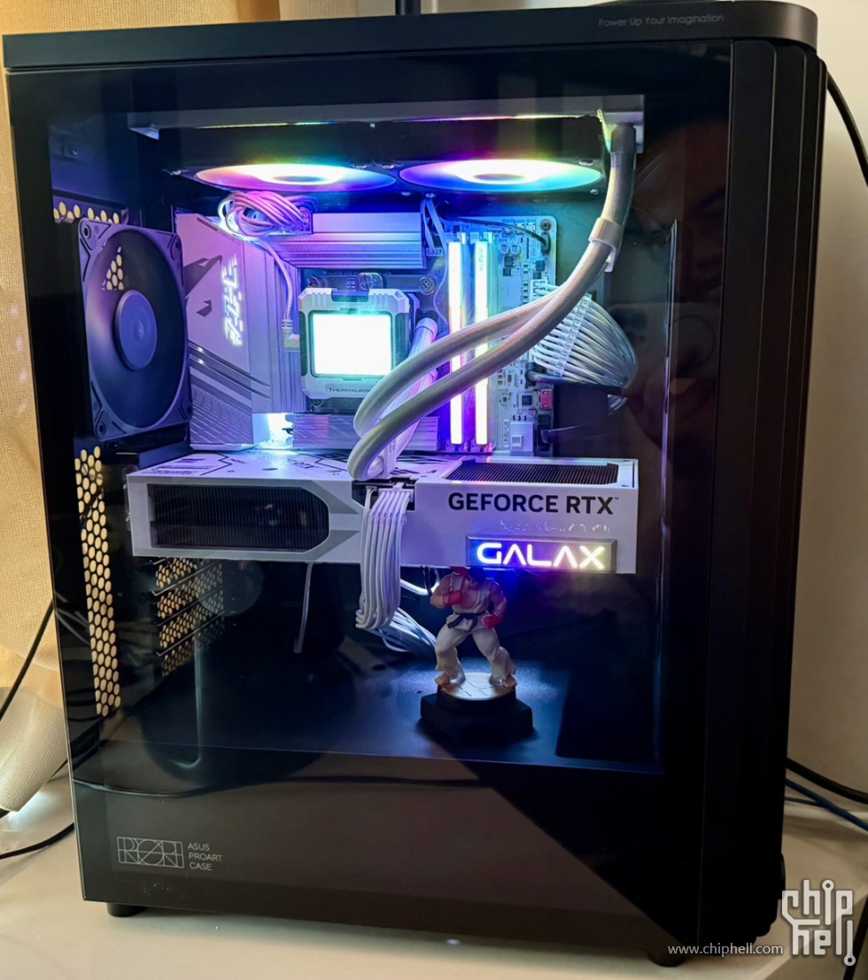

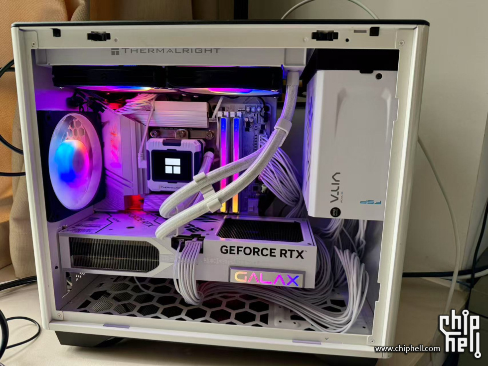

不玩游戏没事。玩游戏一会儿,电脑会毫无征兆的断电重启。我这内存是7200超8400,紧凑A3机箱,没有前进风,内存很热。
内存超频过度会不会有电脑断电重启的症状

1、加散热片加风扇;
2、降频,用内存测试软件拷机稳定的频率才用;

会有,而且内存烤机说明不了什么得去打游戏毕竟真玩起来还有显卡那个大热源给他加热,你这个频率这个机箱··没个内存风扇没有半点可能安心打游戏·····指不定有风扇都不一定稳·····

个人特别不喜欢大机箱,所以特地买的MATX主板和A3机箱。现在看来要换PA401了

断电重启?没遇到过,内存超频引起的不稳定好像都是电脑蓝屏或者卡死系统

你要是真你说的这个频率,你这个机箱风量,玩起来显卡加热,除了那种小小没啥压力的游戏,我觉得每个游戏都会闪退重启报错,你说能玩我都不信·······还是换个机箱把随便401 201啥都行再整个内存散热啥的

我更怀疑你显卡瞬时功率超出你电源极限。
内存不稳定只会蓝屏,不会跳闸。

5080显卡,电源850W应该够了。
而且我之前也是怀疑这个电源个体有问题,特地找售后换了一个新的。现在还是出现断电重启的症状

开侧盖拿个风扇吹看还重启不,不重启了就是散热问题。

有个简单法子 就买一个内存风扇 定制一个亚克力开孔侧板 机箱温度一下就好了

我48*4跑测试,挂了风扇对着吹内存温度都有40多,这大闷罐温度不得上天
