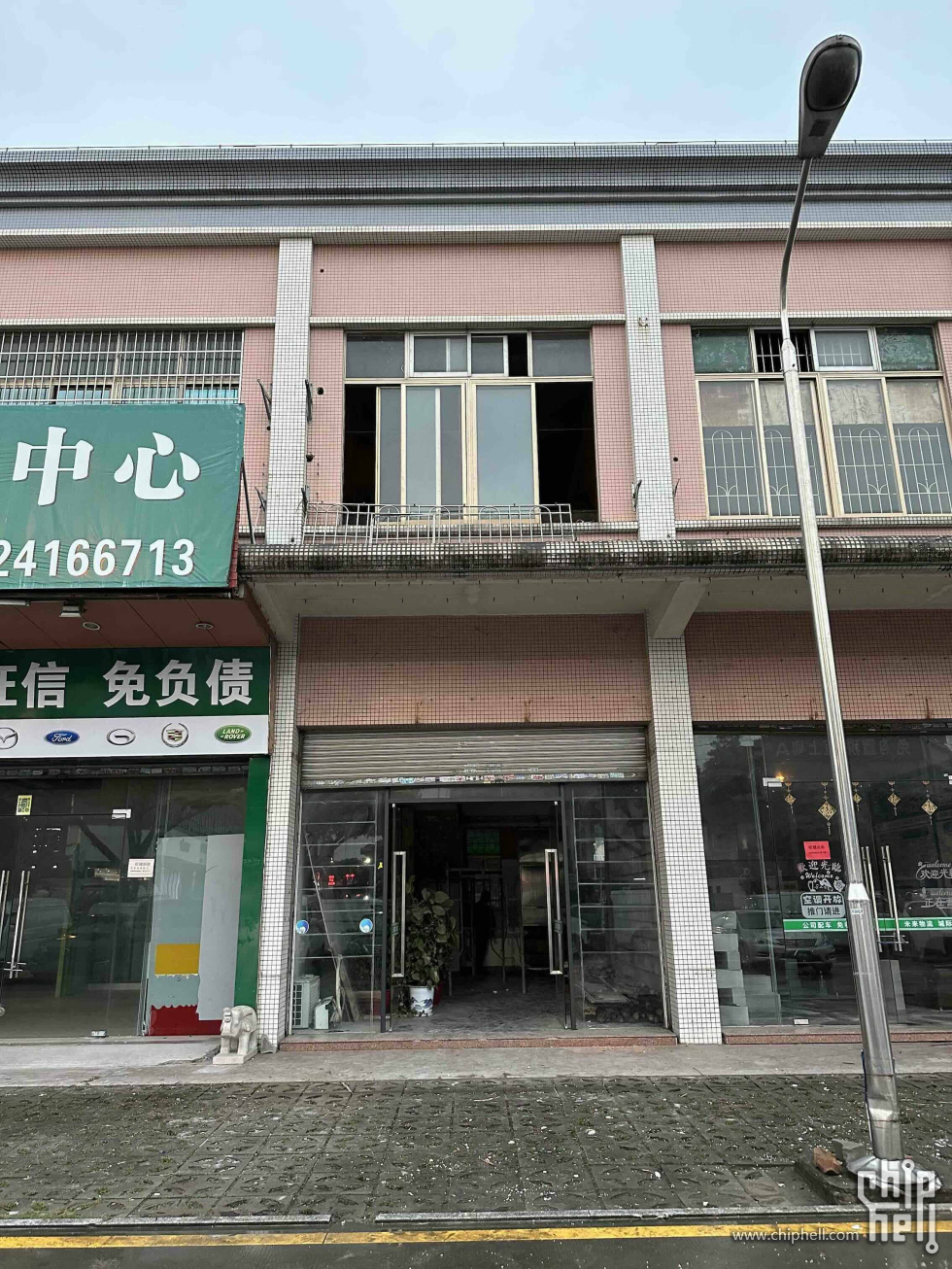

于是我有了一个奇思妙想:在郊区,我家有一个10多年前买的小商铺,当时的价格20万不到。这是一个三层的联排商铺,长约9米,宽约5米,占地面积40多平米,一层挑空6米,二层和三层分别挑高2.5米和2米。它不是市区那种顾客逛街的临街商铺,而是马路里面一个独立围起来的商业城,主要的业务是二手车买卖租赁,音响配件,电子科技,广告公司这些TO-B的业务为主。同时,这个商城不准开餐饮食店,所以店铺一般在下午6点后就会陆续关门,晚上的时候更是非常安静。这个店面过去一直都是租出去的状态,这些年每月租金从7000一直降到5000元。然而疫情到来,生意不好做,租户写下欠条后已经空置了几个月(注:后来租户经过2年多把所欠租金都还清了)。
对,我打了这个地方的主意。
这是当时租户离开之后的状态:
改造前外观
改造前外观

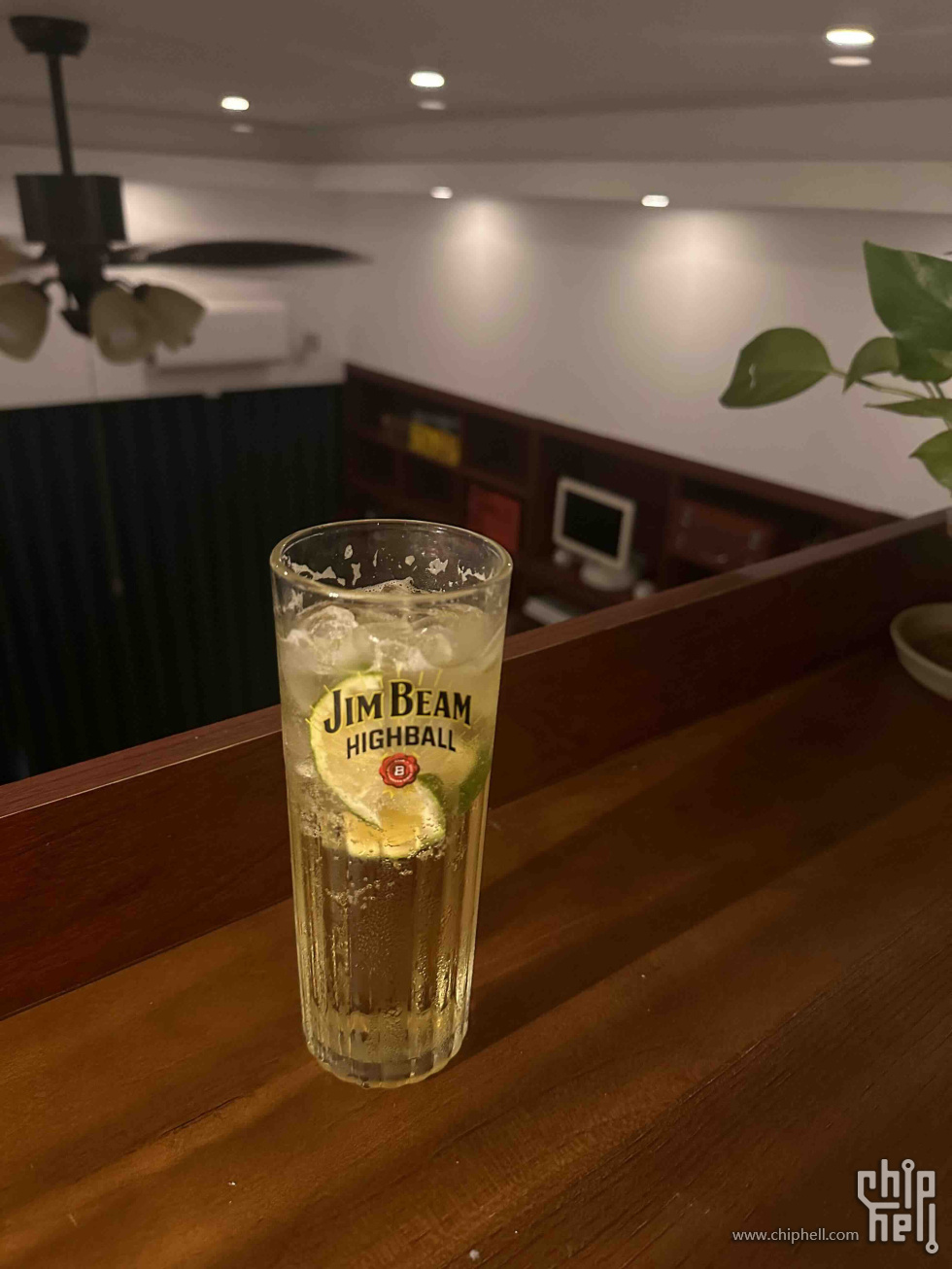

时间来到了2025年5月,CHH注册即将满10周年之际,我在这个地方听着音乐,用2017年在日本白州威士忌蒸馏所买回来的一个杯子,调了一杯high-ball(嗨棒), 慢慢地写着这篇长文,记录这个改造过程。
喝嗨棒
喝嗨棒

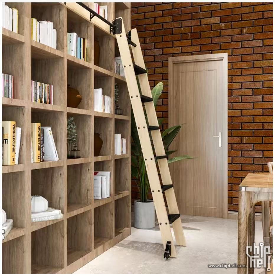

活到这个岁数,对自己的喜好已经有了比较深刻的理解,所以当我着手设计这个空间的时候,首先考虑的是自己喜欢的风格。我想到两个场景:爱尔兰酒吧的配色(红,绿,金),威士忌酒吧和图书馆里那种带有扶梯的酒墙和书墙。结合这个地方一层6米的挑高,有实现的条件。
在北京生活的时候,我经常去金宝街的Molly Malone度过下午到晚上的时间,那个地方也成为我对爱尔兰酒吧的经典印象。威士忌酒吧的酒墙,我主要参考了朋友在广州开的K&K Bar (当时拥有广州最高威士忌墙,目前已结业) 和成都象南里的Cigar & Whisky Bar. 无论是图书馆还是酒吧,有两个最重要的要素:尽量到顶的高柜体,和一把可以移动的手扶爬梯
我发了两张参考图给定制柜的设计师:
参考图书馆**
参考图书馆**
爱尔兰酒吧
爱尔兰酒吧

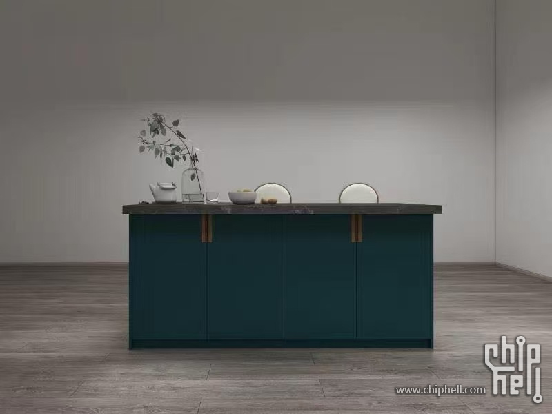

然后,我希望在一层有一个西式厨房的中岛台,这也是很多传统中式住宅结构无法实现的。但是,由于每一层的总面积不大,空间需要复用,在我的设计理念中,这个中岛台同时也能作为饭桌使用。

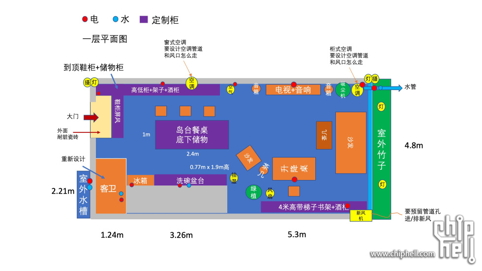

有了这些基础理念,我就开始画图纸。由于不会画CAD图,我用卷尺量了尺寸后,就用广告人最熟悉的软件:powerpoint,开始画图了。这是经过20多个版本的修改后的一层图纸:
1层ppt图纸
1层ppt图纸
这个图纸并没有百分百实现,主要原因是45平米(含楼梯间和卫生间)太小了,如果全部按图纸放置,将会十分拥挤,有时候留白比“完美”更重要。单人沙发最后被安放在夹层,让整个客厅的区域更加宽敞。
我是一个电子产品和智能家居控,所以在设计的时候把很多需要布线和插电的位置都尽量考虑周全了。这里也给有改造和装修需求的朋友一个建议:水电是一切的基础,有条件的话,建议尽量推倒重来,在一张白纸上画图,做出100%称心满意的规划。第二,在可以布线的地方不要吝啬和嫌麻烦,将会对之后的电器和软装带来更多的便利性。
上面的图纸里的红点(需要通电的地方)和蓝点(需要上/下水的地方)有下面的考虑:
1. 饭桌(中岛台)和书桌底下的地插。十分重要,饭桌考虑的是吃火锅和在中岛台上烹饪;书桌底下的地插,除了从一开始就设计使用电动升降桌以外,电子设备也需要更短的走线,让整个布局显得干净。
2. 书柜/酒柜的电插,是考虑到有投影,游戏机,打印机等,放在书架的不同位置,这个电插和在书架内部的打通非常重要。
3. 空调机的管道和水管在一开始就考虑到连通室外机和排水到室外的需要。
4. 前门和后门的摄像头和室外灯,也需要考虑铺设通电线和良好的防水设施。

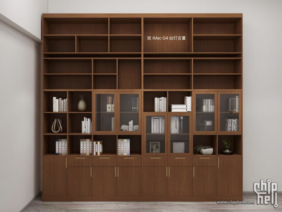

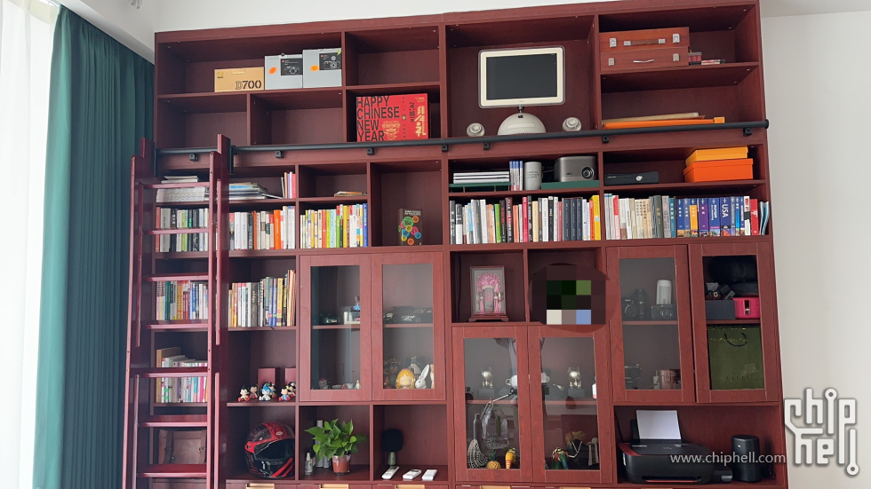

在空间改造的环节中,有想法后,最重要是有一个可以陪你折腾的施工队和设计师(主要是定制柜)。之前的装修认识了一个愿意帮我实现想法的工头,朋友又介绍了一个定制柜的师傅,十分愿意陪我折腾,几乎是一天一个想法的,帮我出设计图。除此之外,还有几个很有美感和创意的朋友时不时给我ideas. 几番折腾后,书柜、酒柜和厨房的设计效果图也出来了(效果图的颜色可以忽略不计,最终在多次配色后实现近乎完美的效果):
书架效果图
书架效果图
酒柜效果图
酒柜效果图
特别值得一提的,是在书架的最上方,我按照苹果iMac G4电脑的大小设置了摆放位置。2006年,我在上海就用这款电脑,是苹果设计史上神一般的存在,我决定把全屋的C位给到它。

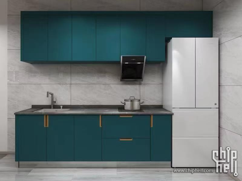

橱柜和中岛台的设计和效果图也出来了:
橱柜
橱柜
中岛台
中岛台
经历这个过程,我才意识到,理想和现实之间的距离是很远的:设计图的配色跟想象的爱尔兰酒吧相距甚远,图书馆风格的扶梯也未见踪影。如果是平常大品牌的厂商,应该早就对我这个小单子不耐烦了,然而朋友介绍的这位定制柜师傅,似乎被我的执着感染,不厌其烦地帮我找配色和合适的材料,还在某音帮我找定制可移动扶梯的供应商,终于在安装后实现了我脑海中的效果。

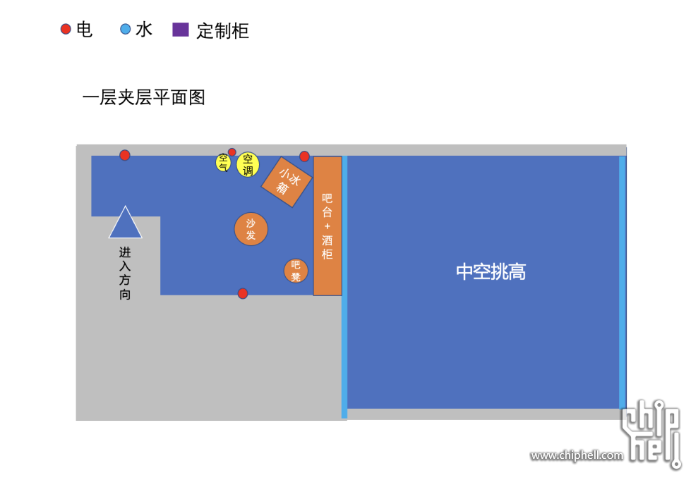

夹层设计
夹层的设计相对简单,主要用来做需要一个人思考的时候的“冥想空间” (meditation and chilling area),同时放置一个从北京搬家回来一直带着,朋友送的smeg小冰箱。另外,在夹层我设置了一个吧台,吧台上方中空,可以跟一层互动。

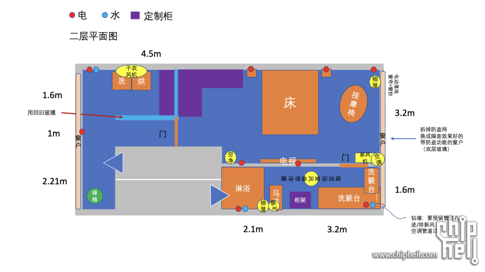

二层设计

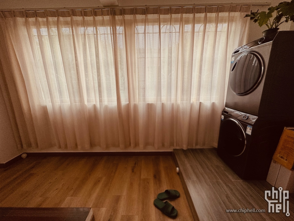

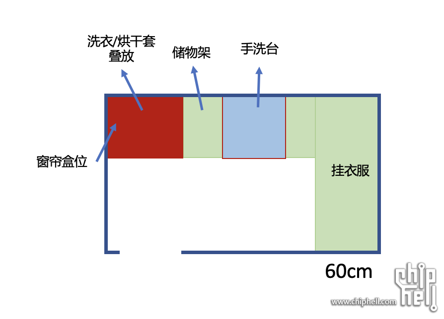

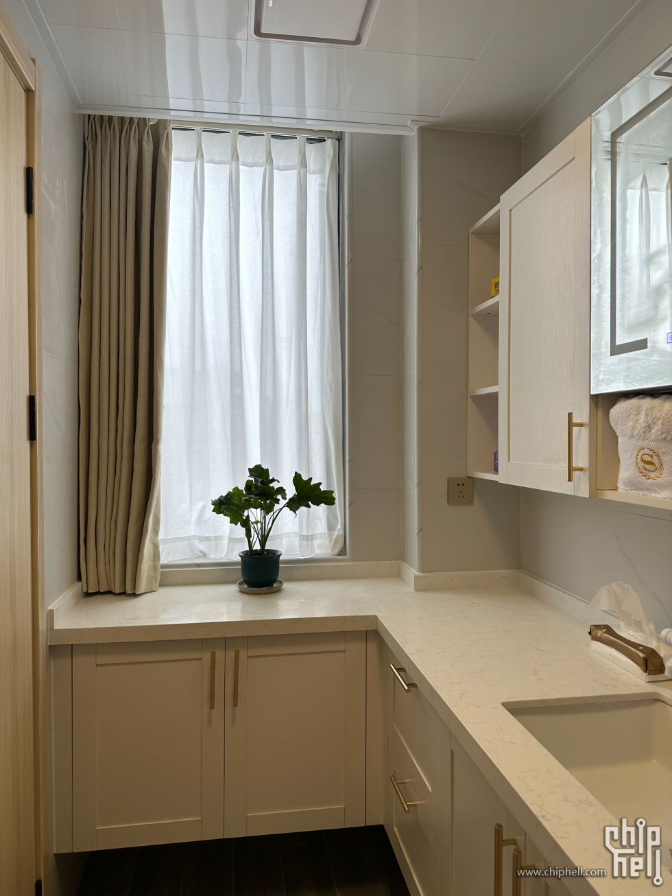

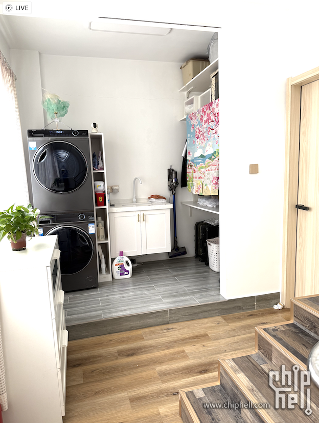

由于这里将会成为我回家的时候长期居住的地方,二层承载了三个对我来说十分重要的需求:洗漱,睡觉,洗烘衣服。过去5年,除了回家,我都住在酒店里,我已经习惯了酒店的设施和格局,所以我也用同样的标准来设计。我把洗衣房设置在二层楼梯的前方,这里可以洗衣服和烘干衣服(洗衣机和烘干机叠放在一起),旁边有一个手洗衣服的地方,以及一个可以挂衣物和储物的架子,架子下面可以放行李箱。二层的风格有别于一层和夹层,以淡雅的北欧和日系风格为主。
洗衣房
洗衣房

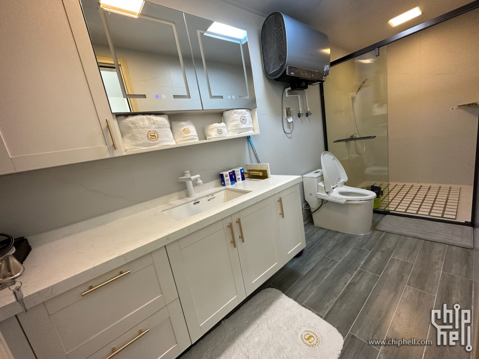

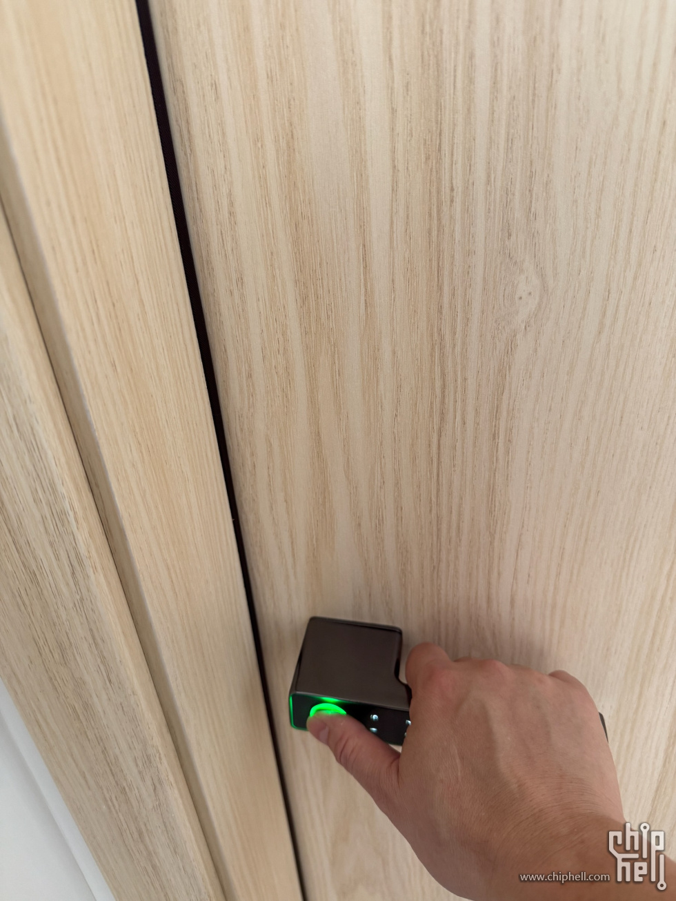

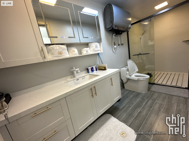

卧室和浴室用带指纹锁的隔音木门隔开,独立封闭。洗漱的便利和舒适对我来说十分重要,所以我最大化了干湿分离的洗手间,并把淋浴的空间设计得足够宽敞(标准:淋浴间的对角线比身高长),全屋唯一的热水器放在浴室,以便洗澡的时候热水可以第一时间到达。这个浴室是我最满意的地方之一,尤其是淋浴的空间,有点日系的侘び寂び的感觉。
对于卧室来说,最重要的莫过于隔音了。由于商铺是临街的,隔音和防尘就更加重要。我花了大价钱(十分值得)定制了用料最好的隔断(断桥铝)双层玻璃窗户,配置了新风机。通过新风机每天定时换空气,非必要的时候绝不开窗。这在南方尤为重要:潮湿的回南天,夏天的蚊子,和路边的尘土,都通过这样的设计隔绝在室外。
由于不是普通住宅区,安全也十分重要。窗户隔音防尘十分好的同时,我也设计了可以方便打开的、以防万一的时候,逃生的出口(左边窗口可以完全打开,爬到外面的飘台)。

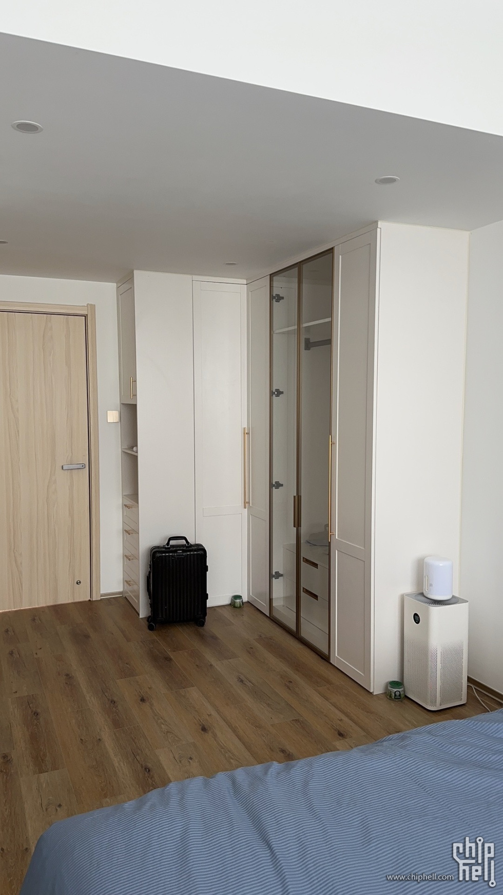

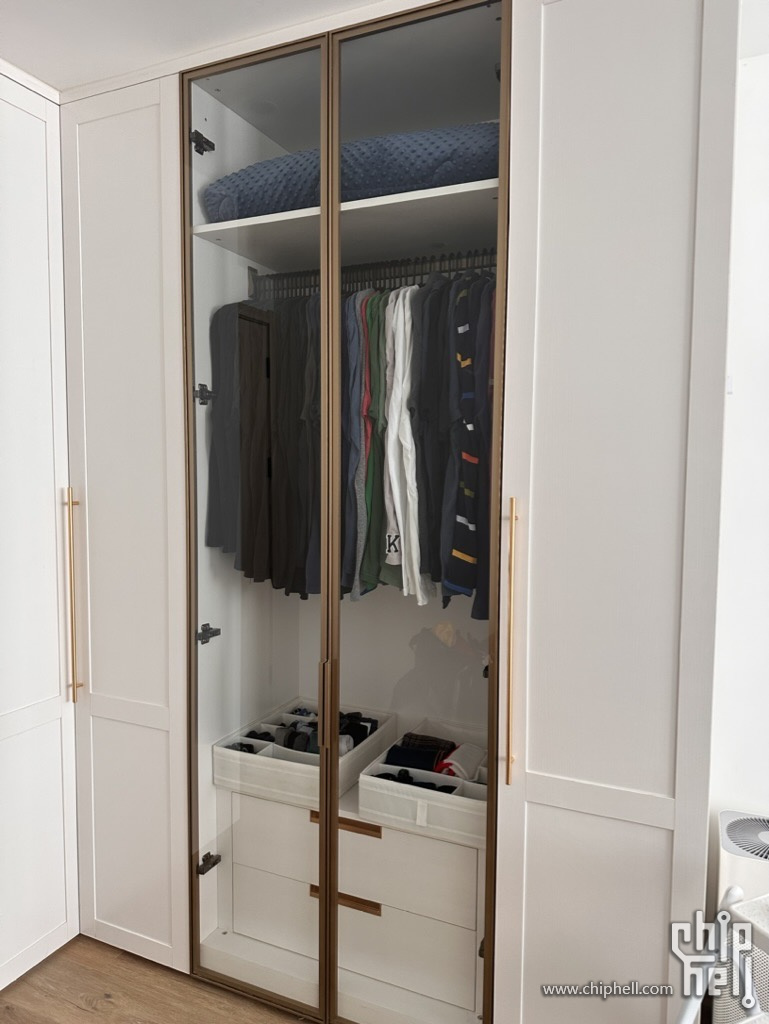

在卧室里,我还定制了一个简单素雅的衣柜。
二层ppt平面图:
二层平面图
二层平面图

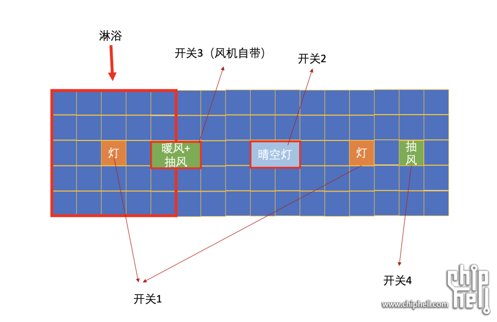

卫生间的灯和排风做了如下设计和布局,排风扇有两个,靠近淋浴间的一个是排风和暖风两用,这个设计在为了冬天的时候可以吹暖风的同时,另一个排风扇可以继续排风:
卫生间灯和排风布局
卫生间灯和排风布局

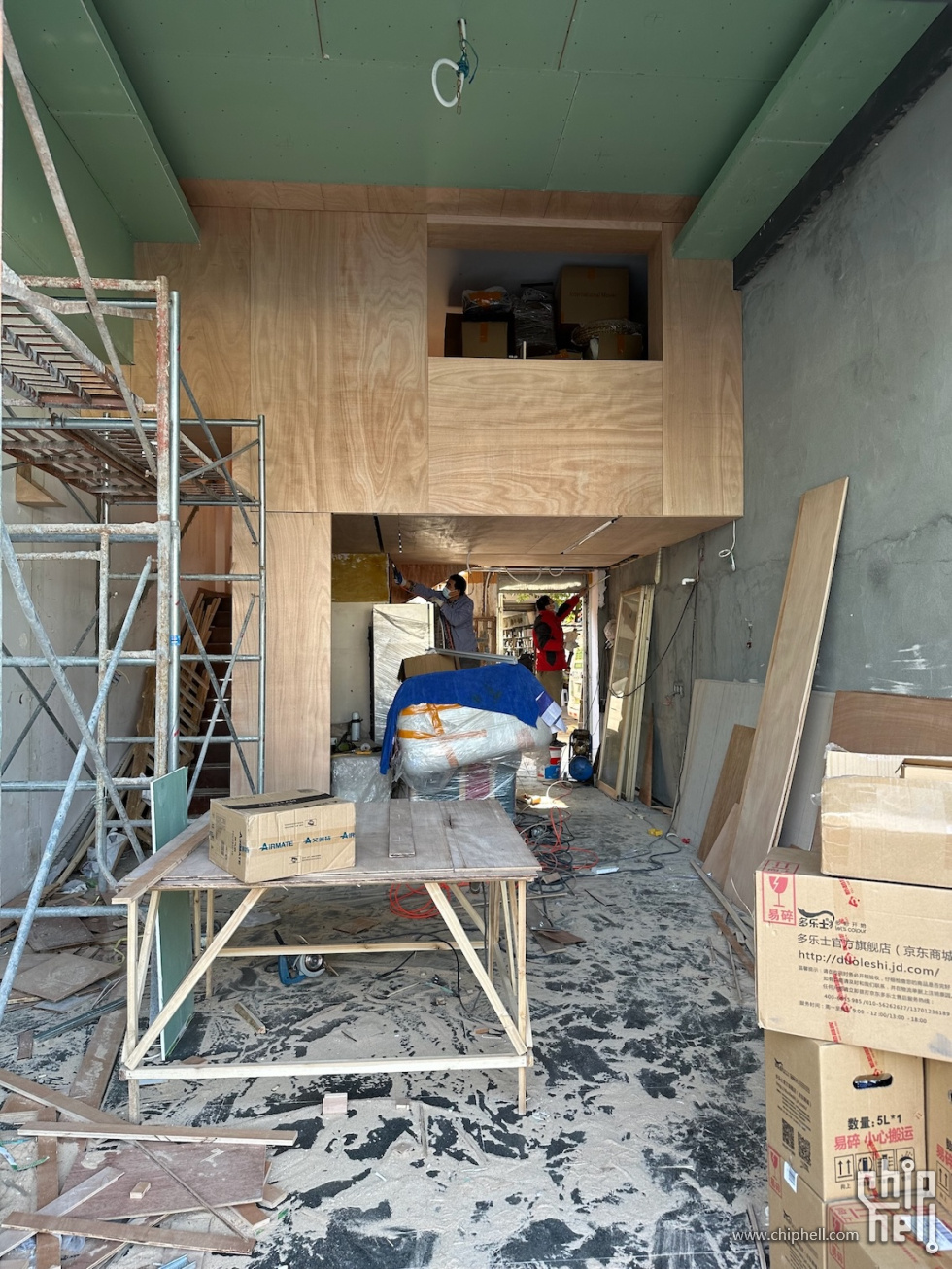

开始改造 + 搬家

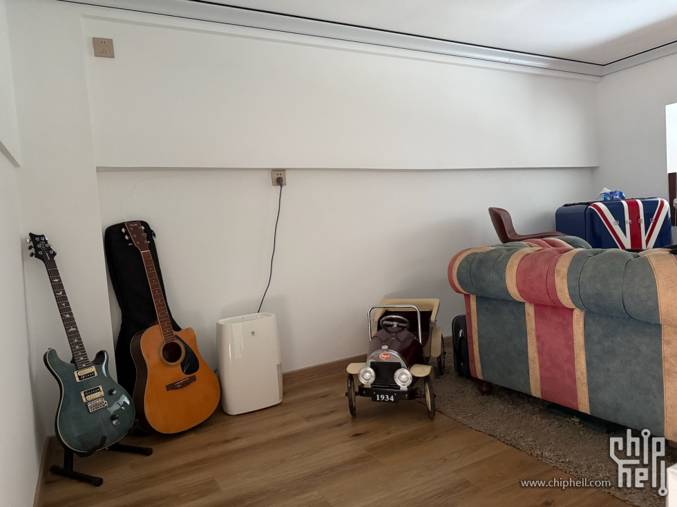

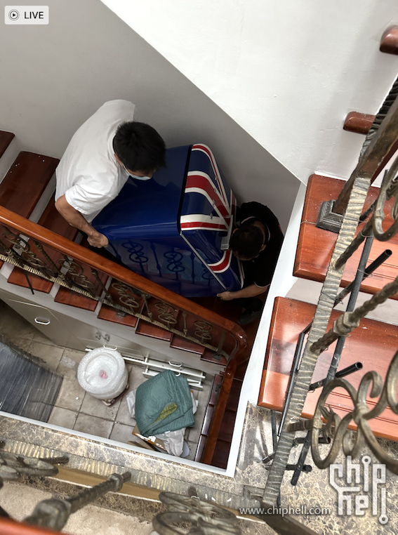

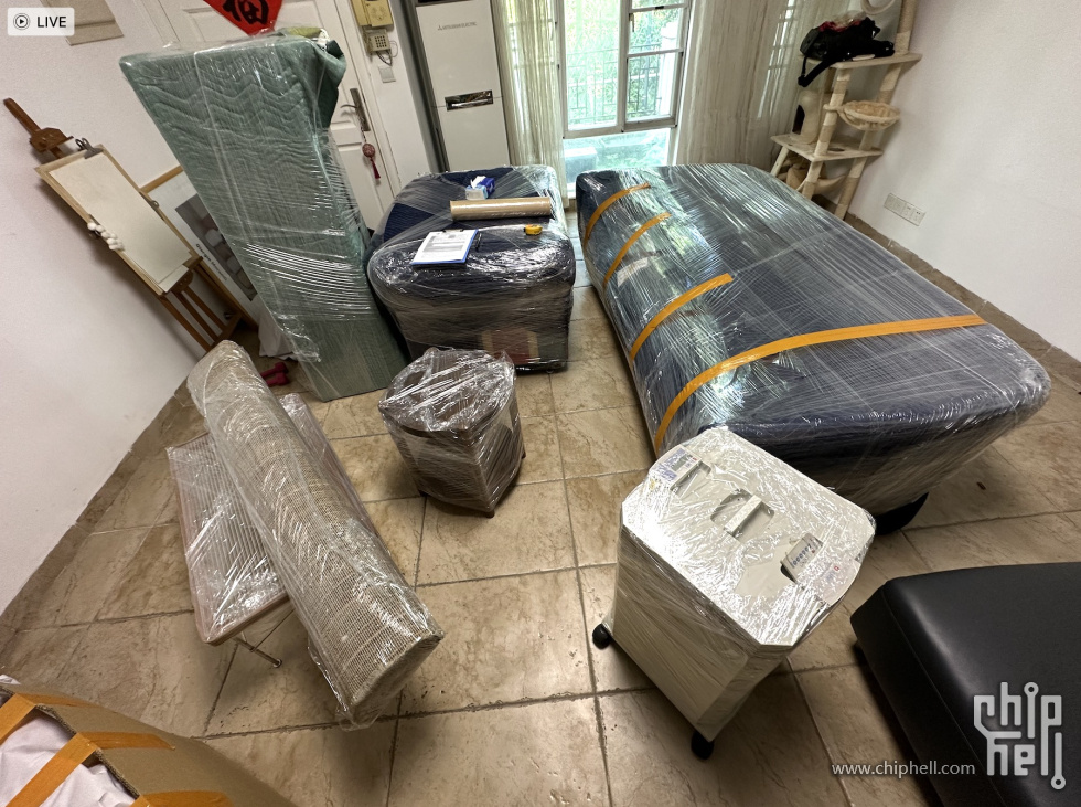

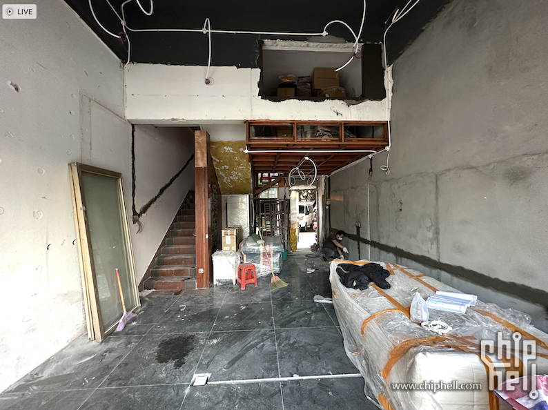

从2022年10月29日正式决定改造,到以上设计完成的过程,花了21天,同步进行的,是对之前店铺旧装修的推倒拆除和夹层搭建,在11月20号之前务必完工。

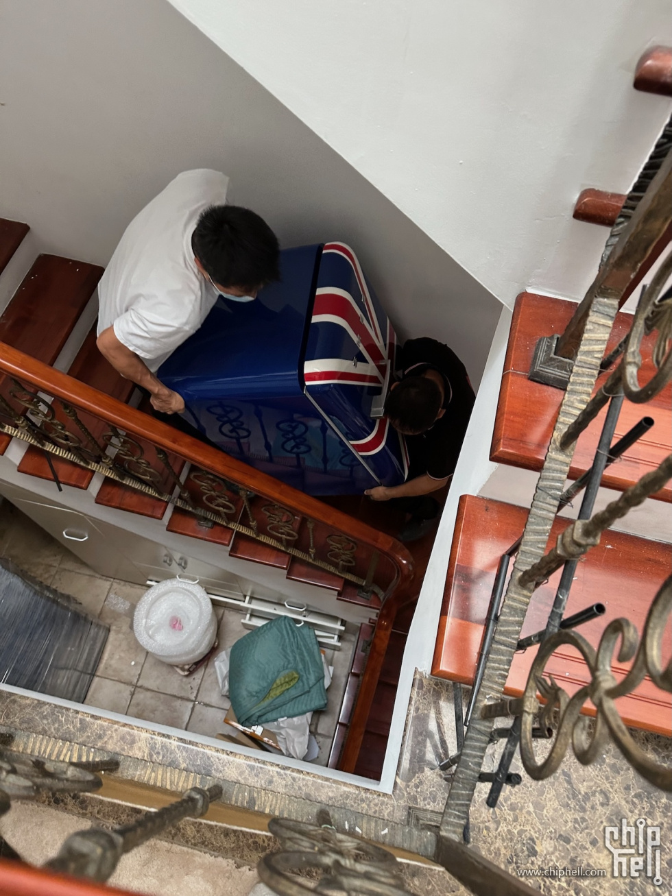

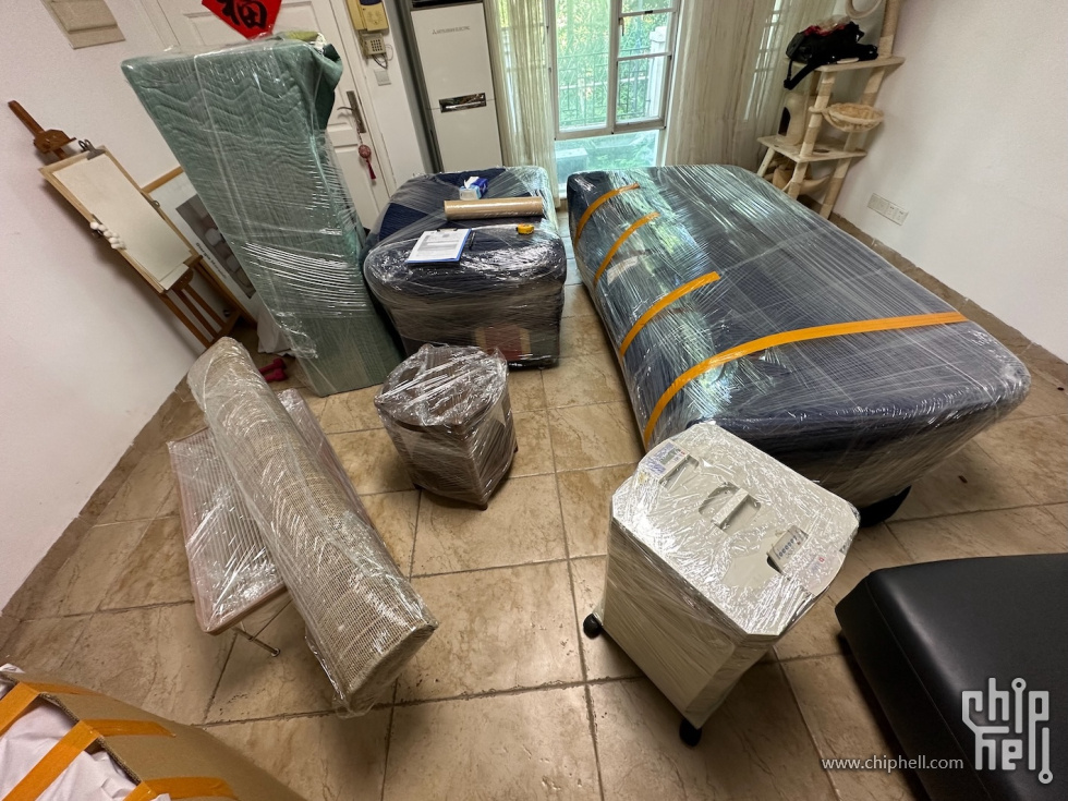

因为,11月20日我要正式搬离了旧居。我约了日式搬家,把我的个人物品,分三部分放置在三层,夹层和一层。主要的物品,共30多个纸箱放在三层;之后要搬到一楼的物品和电器,例如音响,抽湿机,空气净化机等,放在夹层;从北京就跟随我10年的意大利natuzzi沙发和ariston的双门冰箱,由于体积庞大,只能包了保护膜放在正在拆建和装修的一层。

洗衣房:
指纹锁的隔音木门:

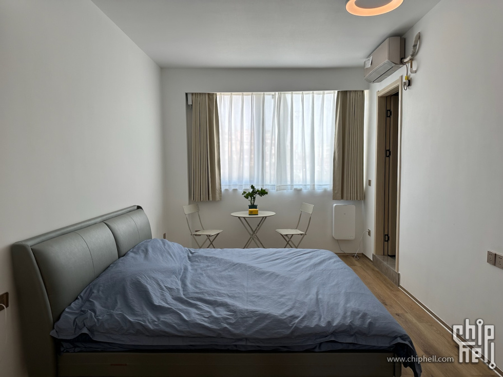

侘び寂び的卧室和浴室:
2023年的农历新年假期,我如愿住进了这个半成品空间的二层。由于假期所有店铺都关门休息了,我惊喜地获得了一种别样的宁静。

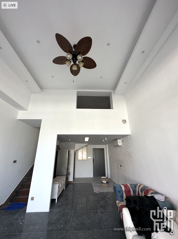

一层进度
假期的前后,一楼的装修也在有序进行。

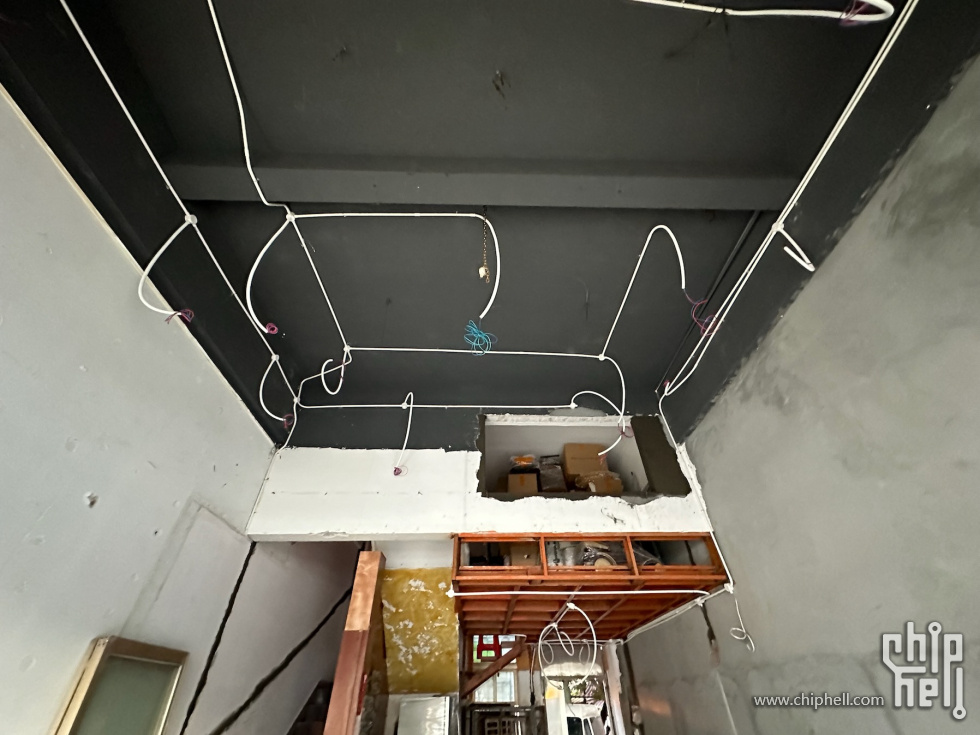

吊顶+夹层:

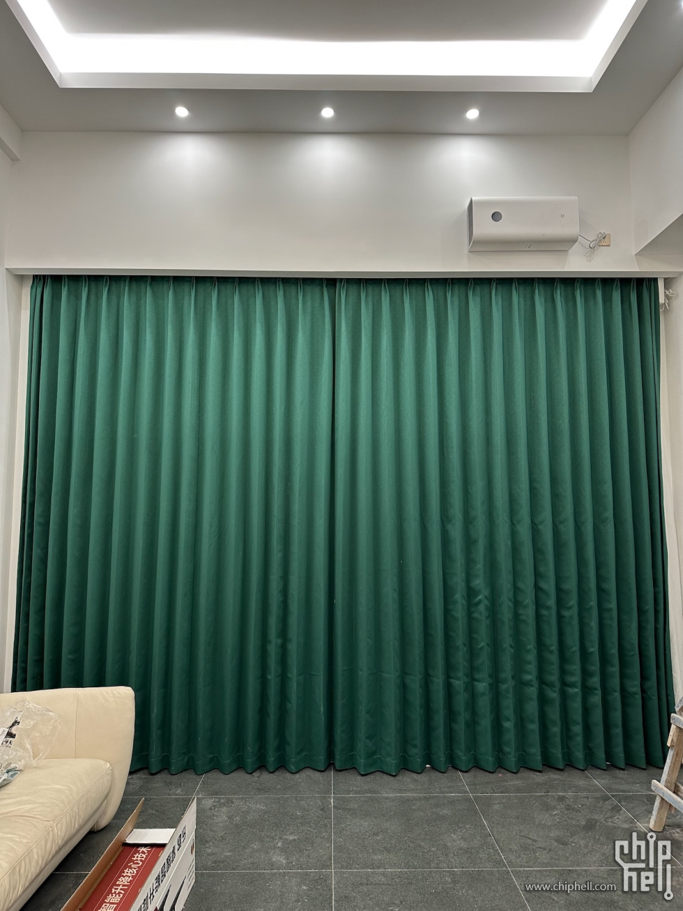

爱尔兰绿落地窗帘,是我最喜欢的设计之一,窗帘上方是小米的新风机:

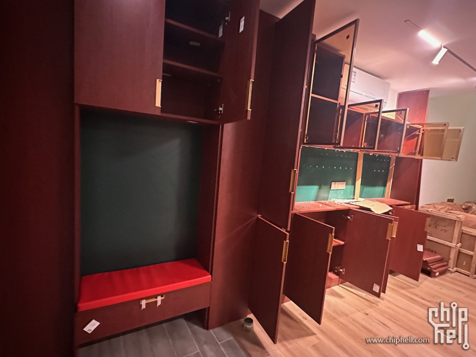

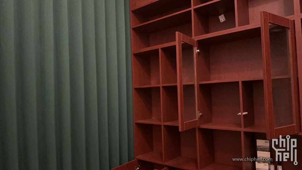

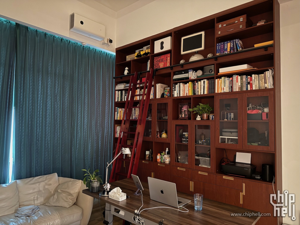

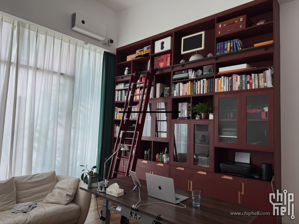

定制书柜的安装:

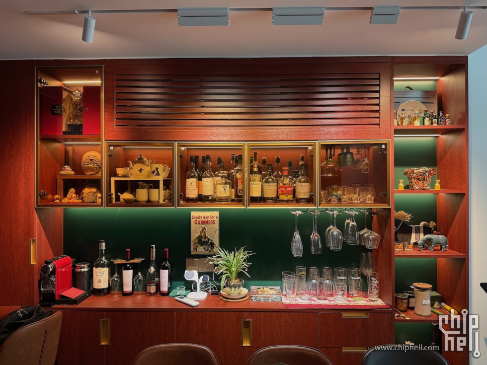

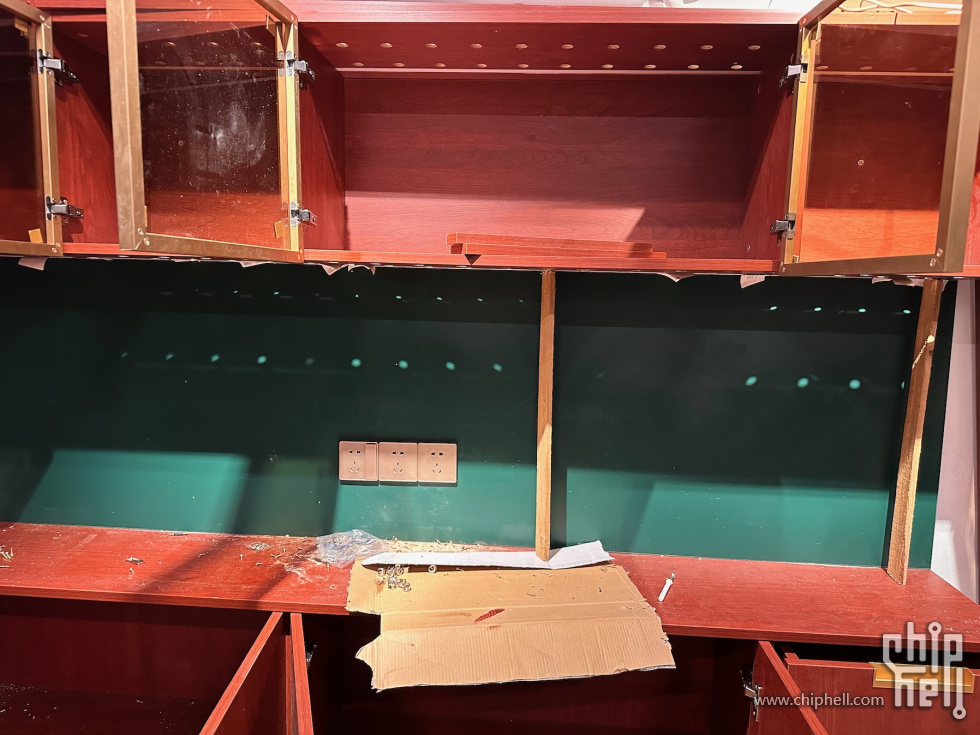

定制酒柜的安装,细节是横版都打孔,让上方装在柜子里的空调能透风出来:
换鞋凳+鞋柜:

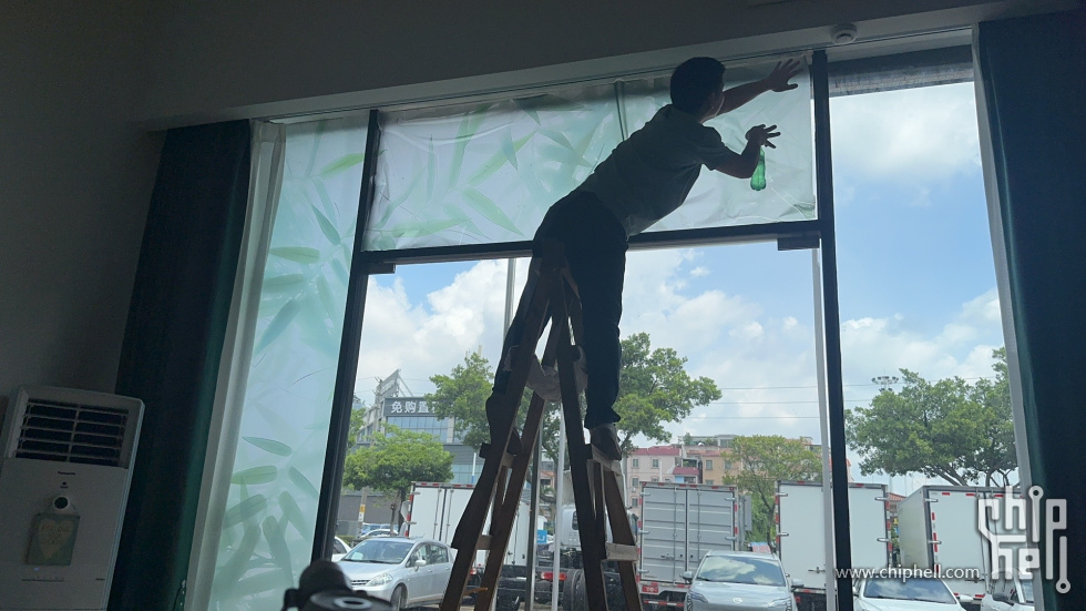

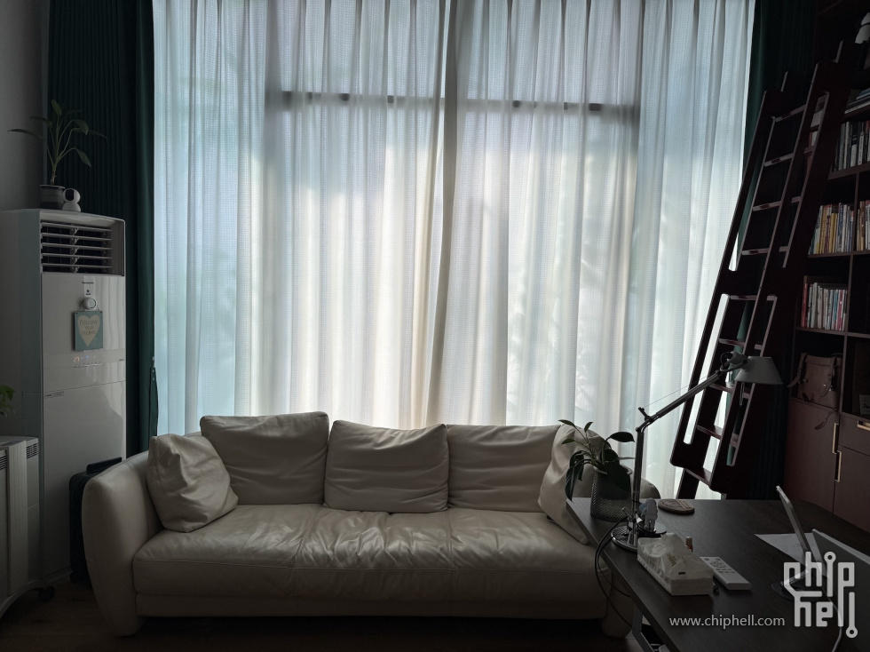

这个地方的商铺有两排,每个店铺都有前后两个门,我的店在一排,正门面对外面,是一个比较宽敞的停车场,停车场外面是马路。
所以,在第一排的商铺,会看到外面的车,对于这样的空间来说有点乱。当然可以拉上窗帘,但又会挡住原本充沛的光线。在这个地方住了三个月深度体验之后,我决定用半透明磨砂带画面的门贴把透明玻璃门贴上,然后把所有的缝隙都用玻璃胶封死。
这种情况下,光线虽然减弱,但仍然足够充足,加上一层窗纱和一层爱尔兰绿的遮光落地窗帘,让大厅可以有三种光线设置。电动窗纱和窗帘都接入米家的生态,设置日出、日落、看电影等场景,配搭不同的需求。
大门的所有缝隙被封死,不作为出入口,另一个原因是要抵挡蚊虫蟑螂老鼠和灰尘从门缝进来。唯一的出入口,设置在后门。
后门的外面,是一条分割两排店铺的双行车道,中间有停车的地方,还种满了树。平时开车可以直接停在门口的车位。

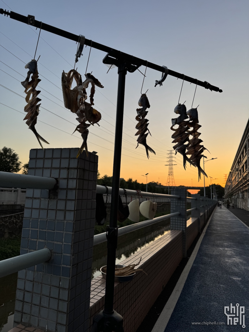

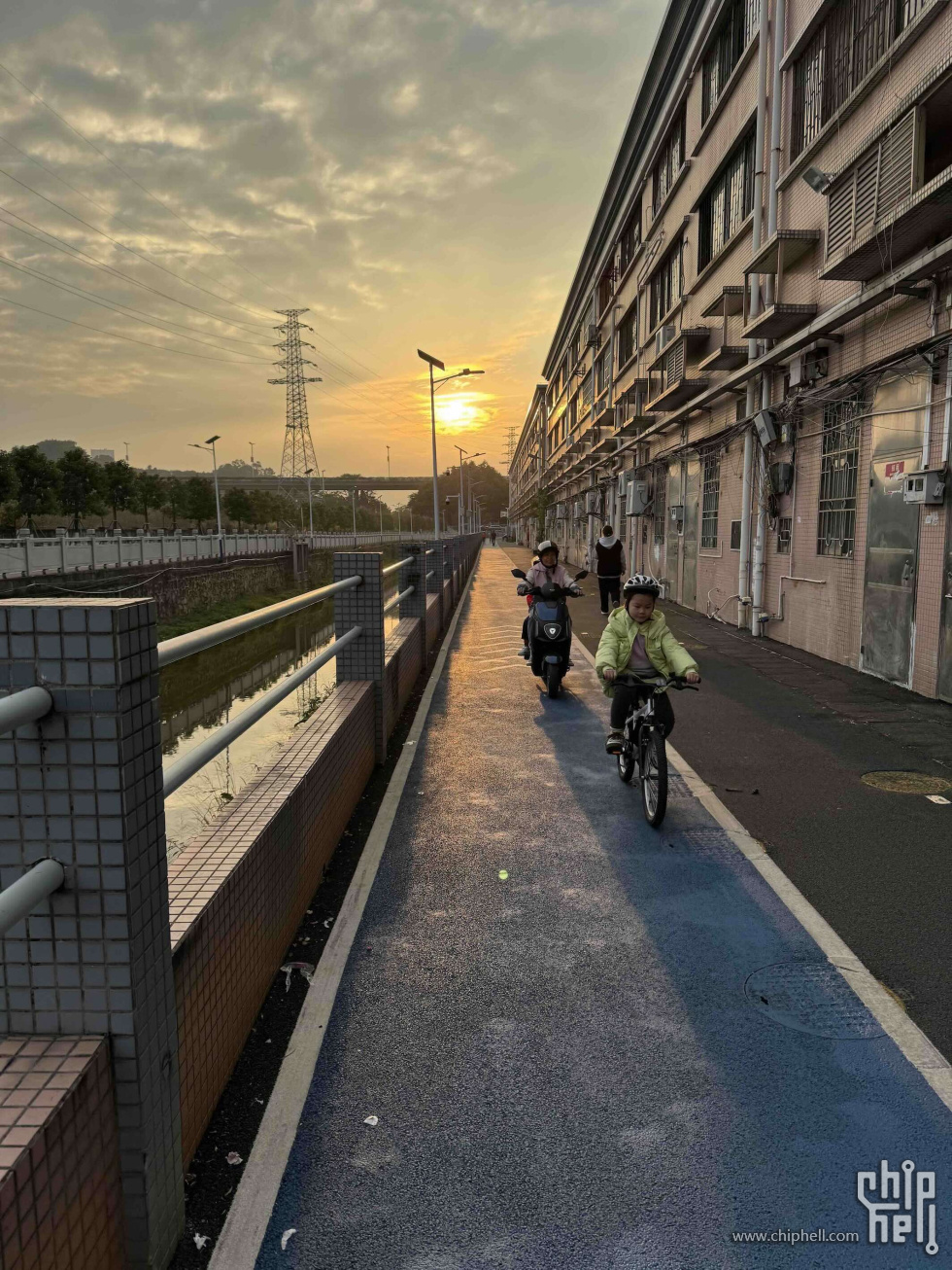

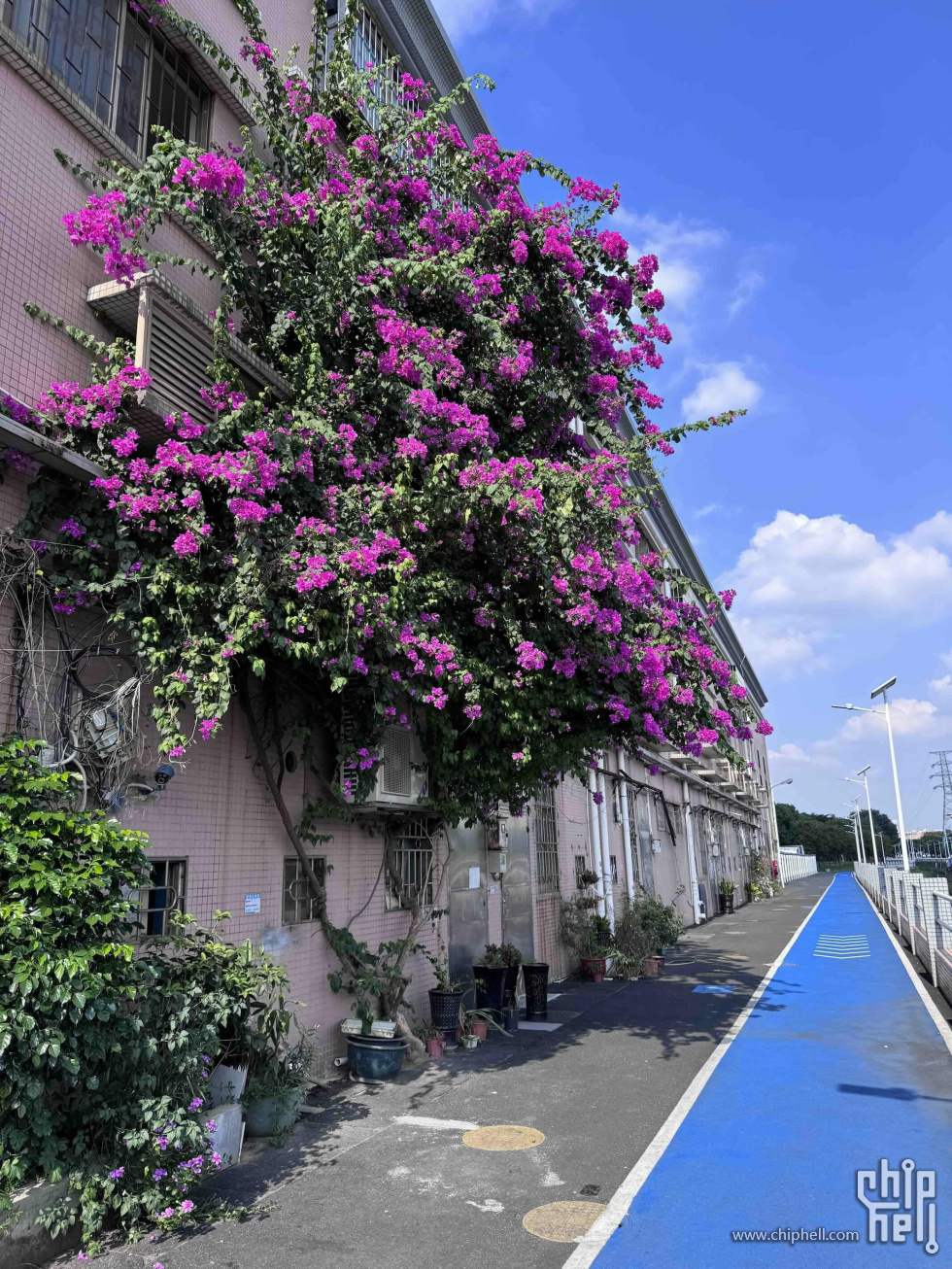

走过一排和二排商铺的步道,在第二排商铺的后面,是一条宁静的小河。
小河旁边,有一条可以散步、跑步和骑车的步道:
外部环境2
外部环境2

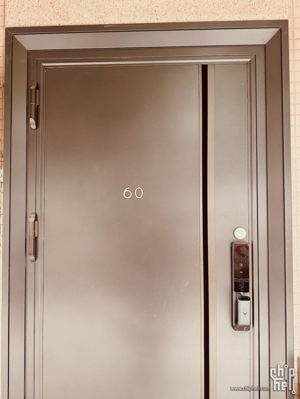

进门动线
作为唯一的出入口,大门需要有很好的密封和隔音性能。于是花了大价钱,订购了很好的厚铁门,尽量保持私密性。

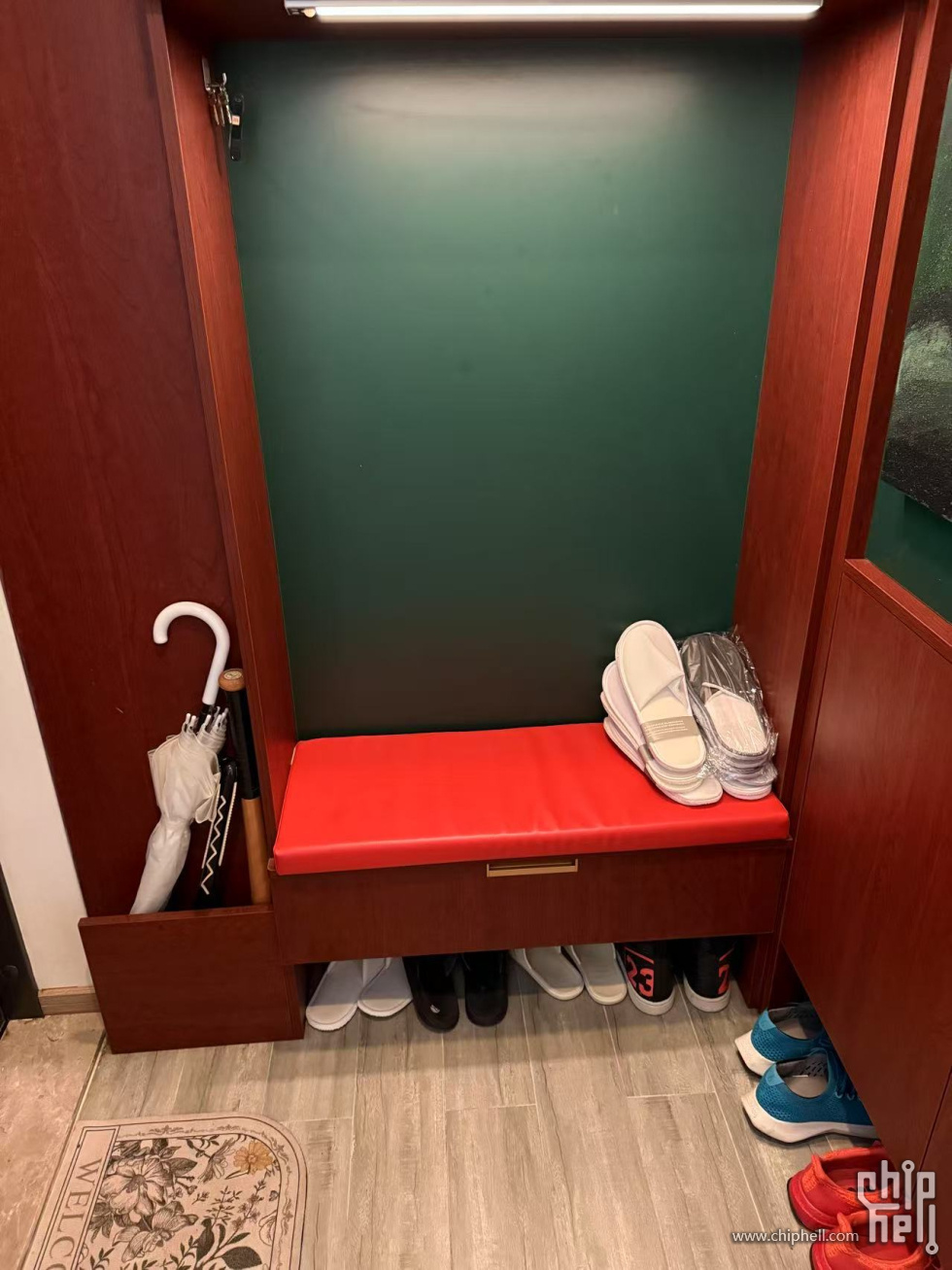

进门的左边是鞋柜,有一个可以插雨伞和鞋拔的格子,以及一个可以换鞋的软凳。
鞋柜
鞋柜

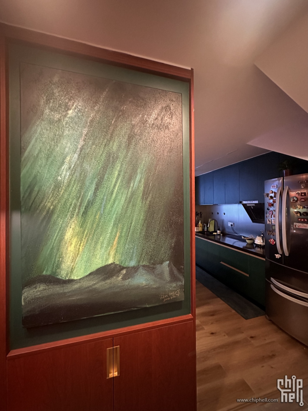

玄关,设计了一个可以挂画的地方,我也在那年的生日前,为自己画了一幅《极光》挂在这里。
Hues of aurora, crystal dream, melodies of eternal moment through verdant vintage.

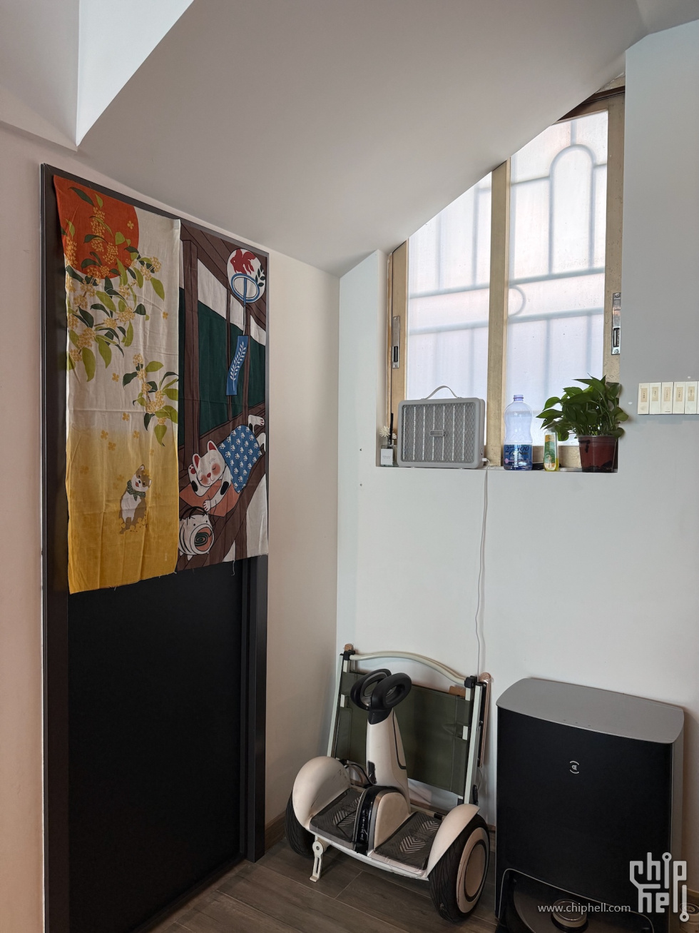

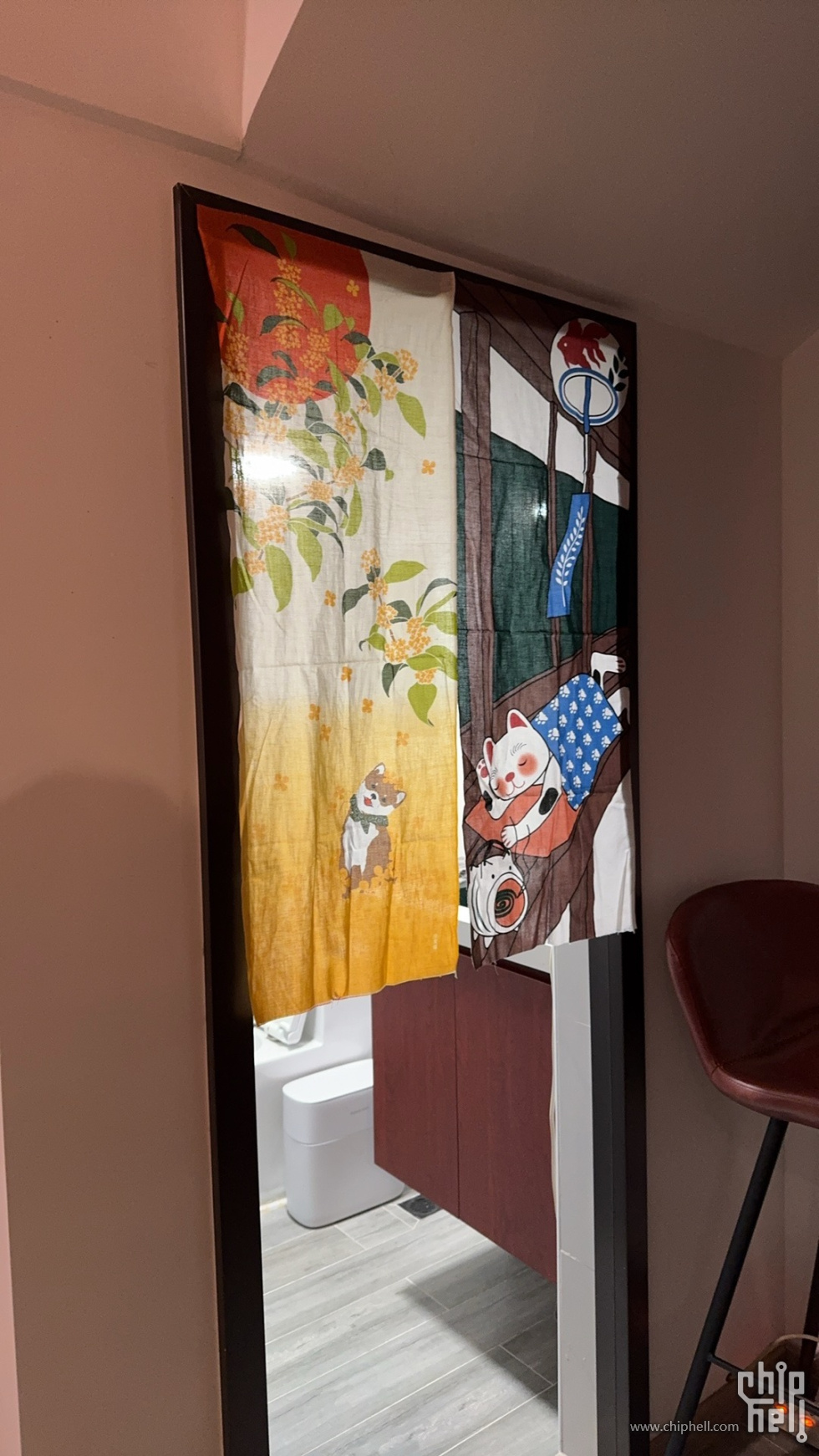

进门后的右手边是客卫,挂了两块在日本买的门帘。
旁边放着九号平衡车和科沃斯洗地机器人。
平常骑着平衡车在河边走一圈,十分惬意。天气好的时候,还可以看到美丽的日落。
将来更有空的时候,也可以在河边钓钓鱼。

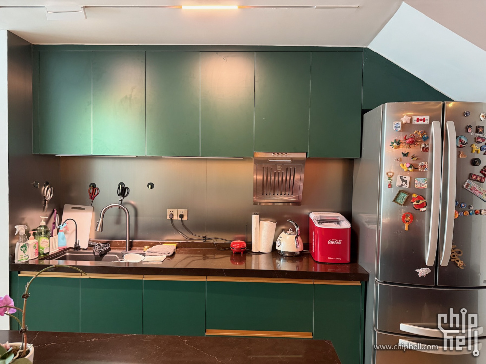

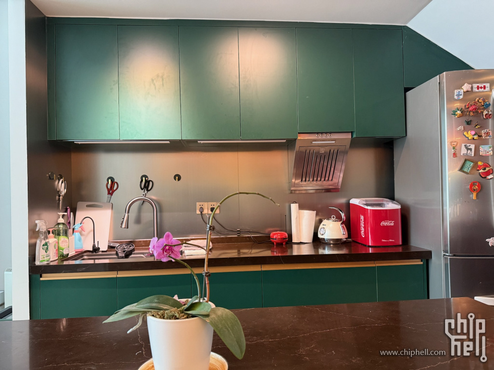

厨房的设置,除了必不可少的电器,尽量留白

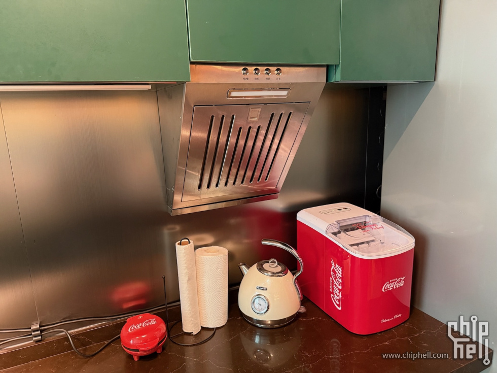

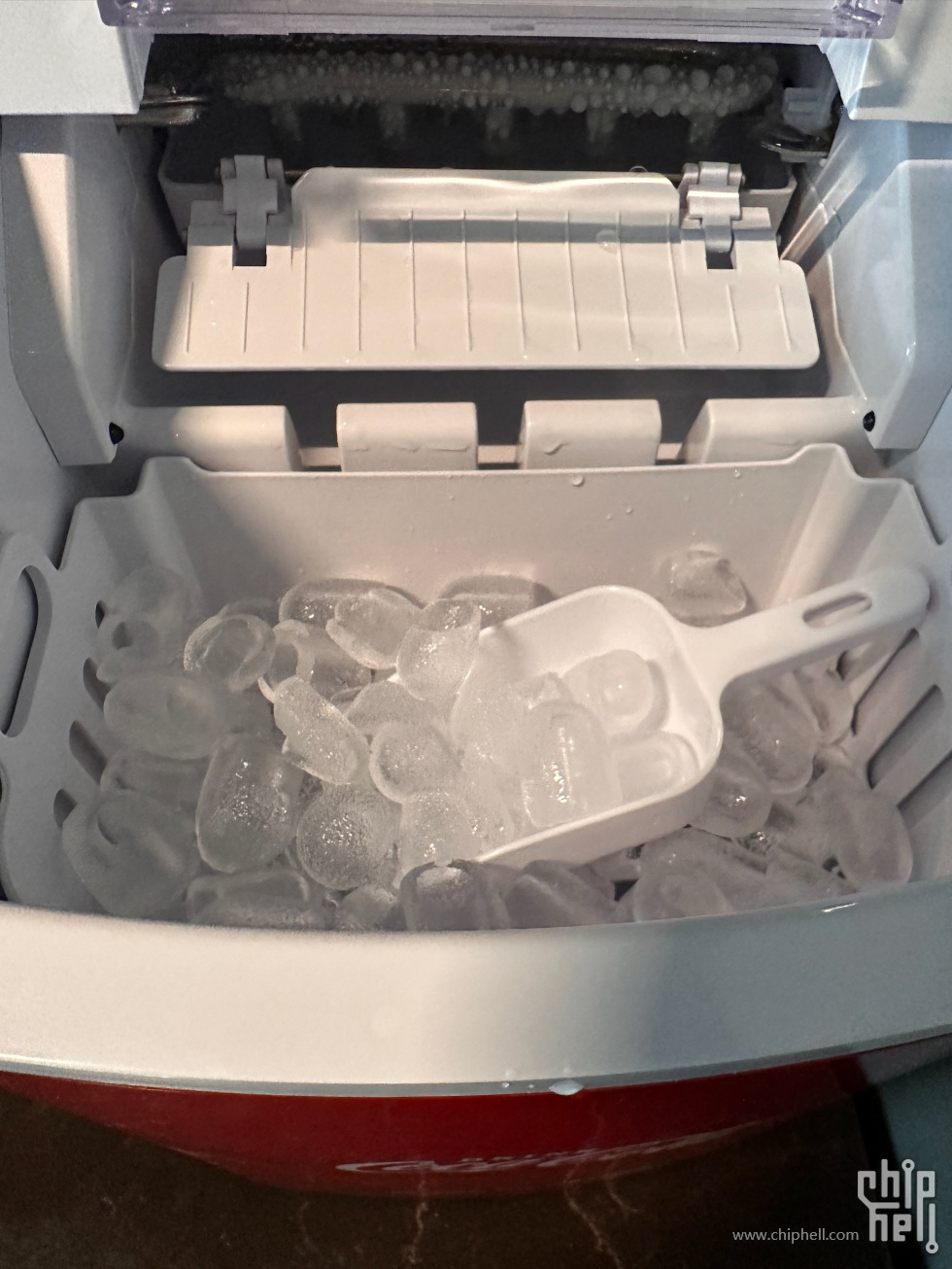

最重要的制冰机和热水壶放在冰箱旁边,还有一个迷你煎蛋器

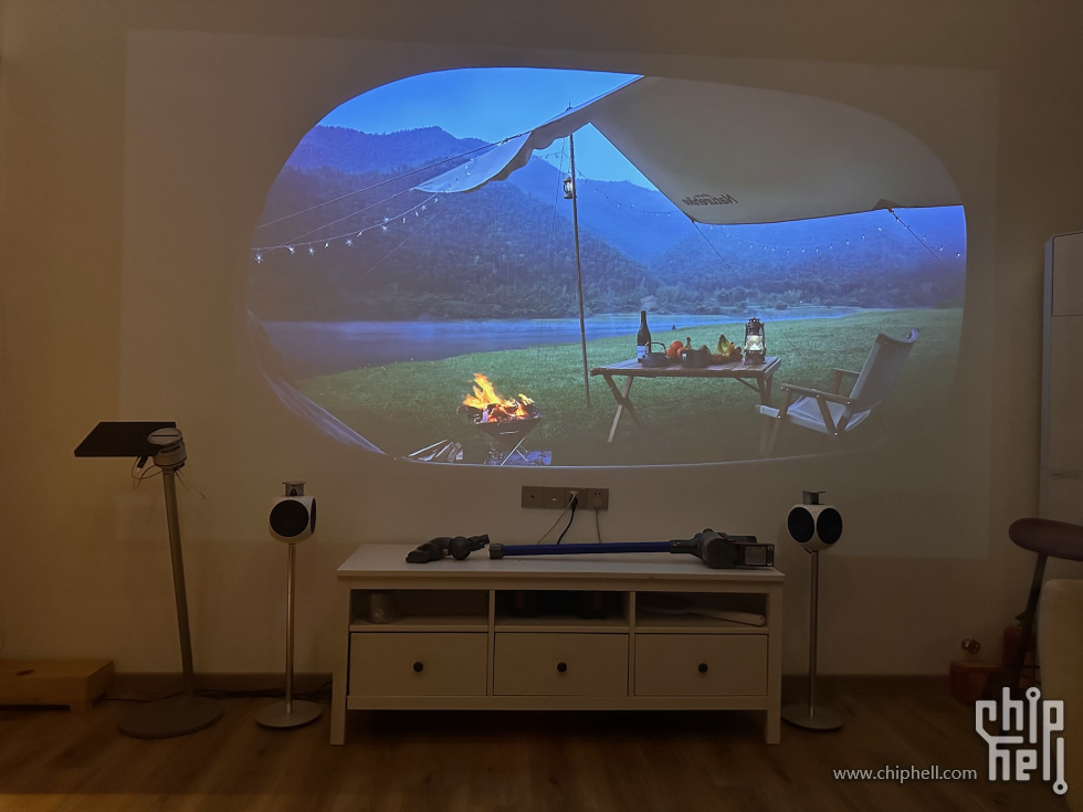

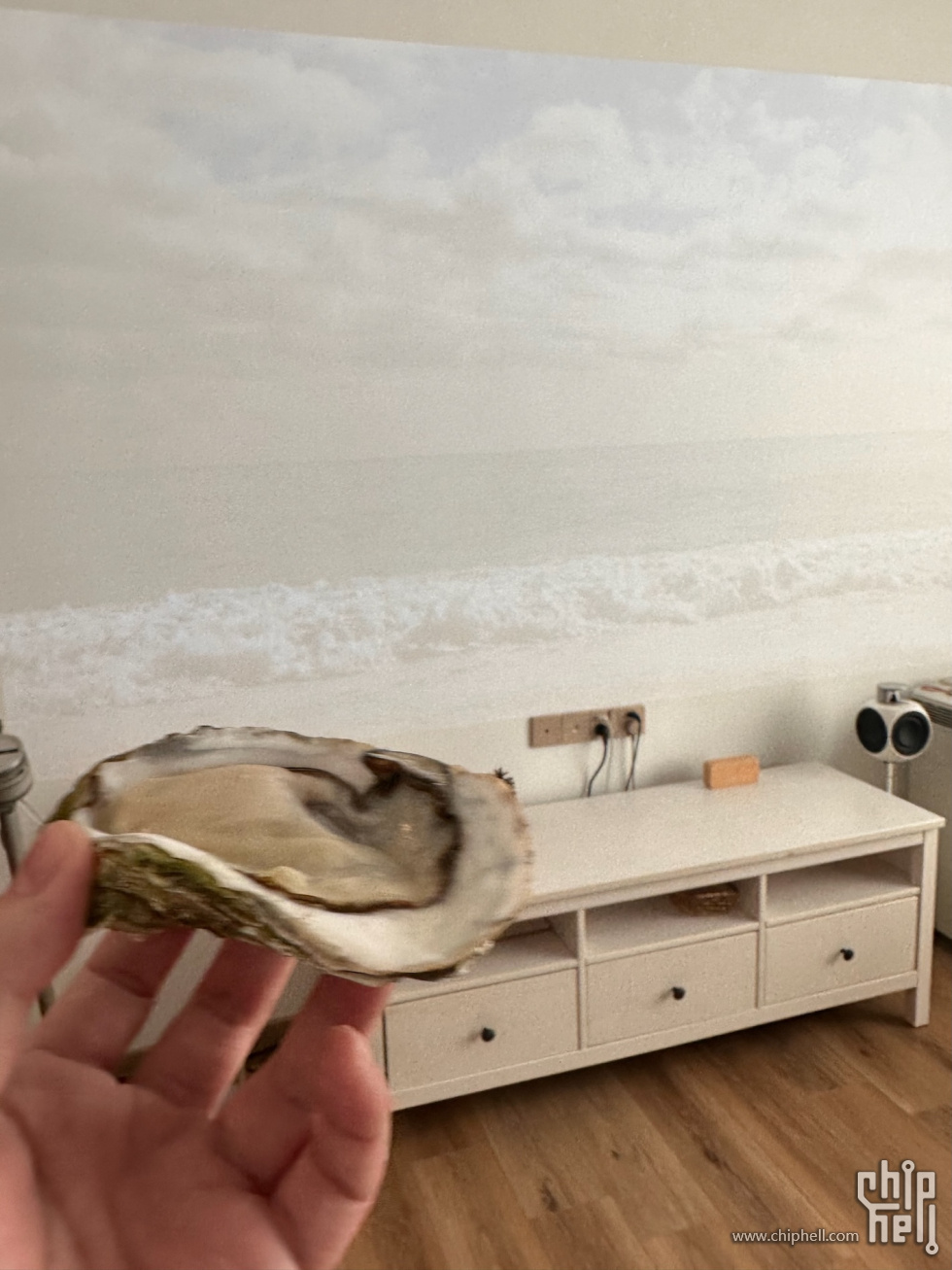

关上窗帘后,可以用投影制造不同的场景,露营:
海边:

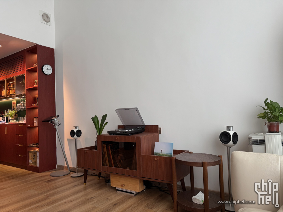

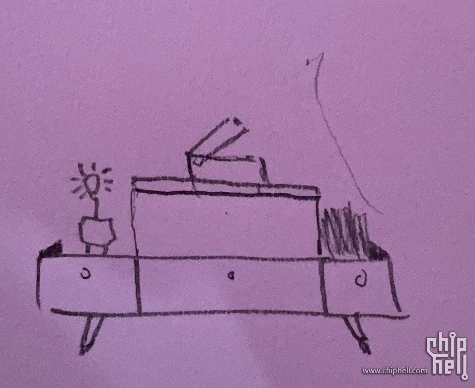

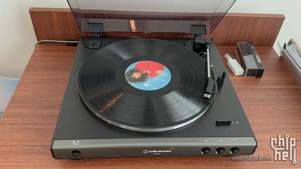

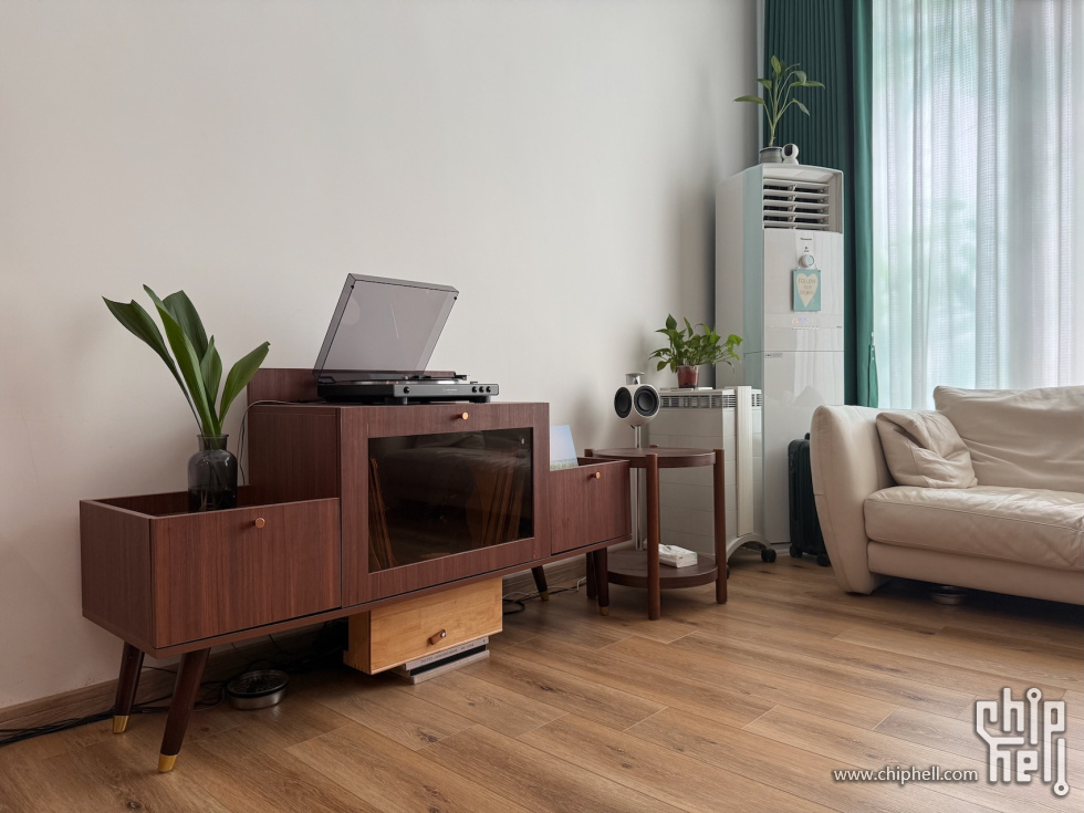

去年有一段时间,忽然迷上了黑胶唱片,就把旧的电视柜换成了按自己想法定制的唱片柜。
唱片柜手绘的草图:
完成后的样子:

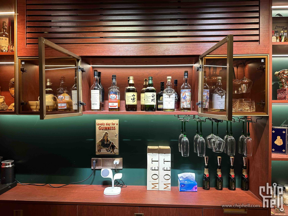

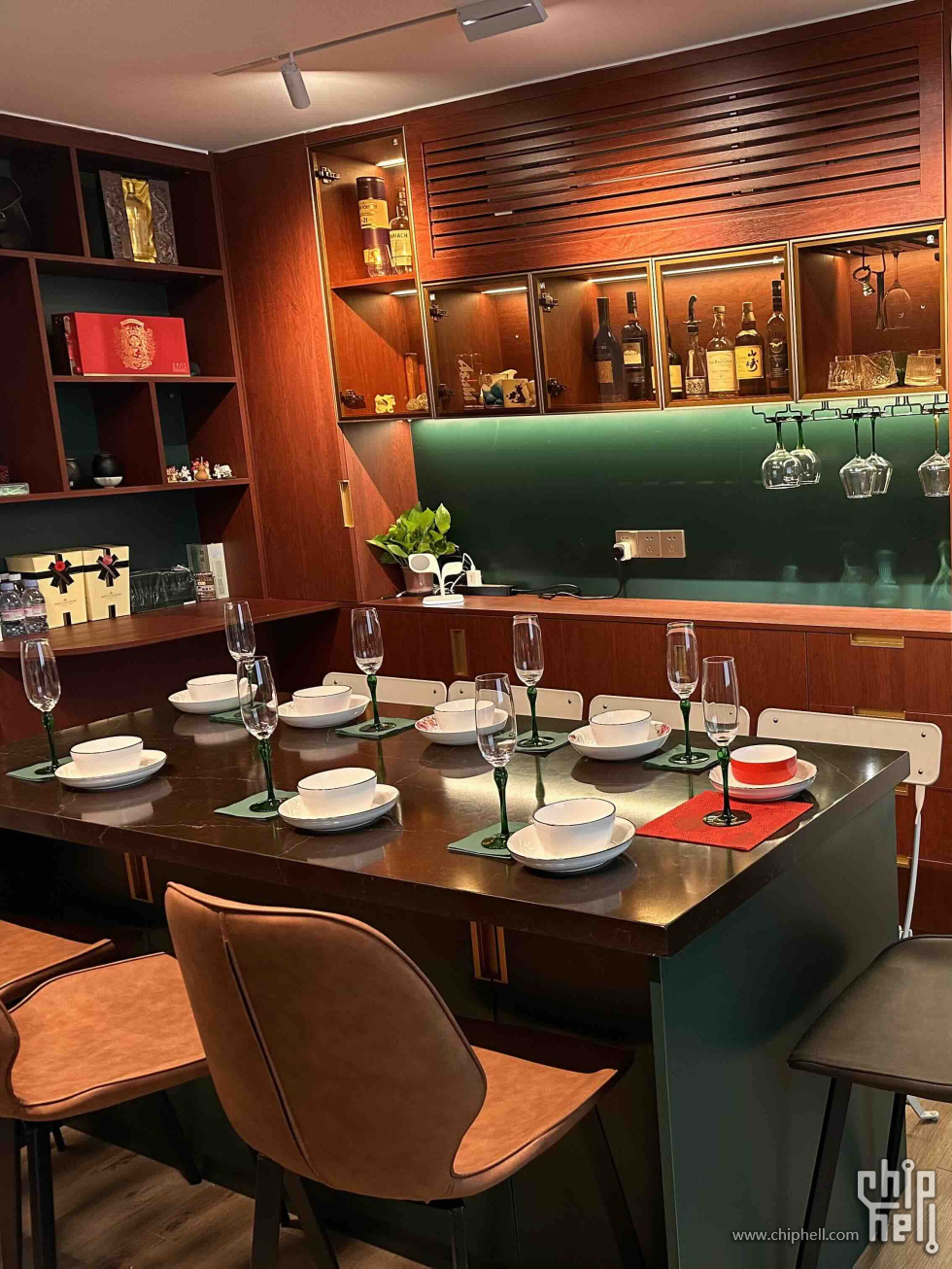

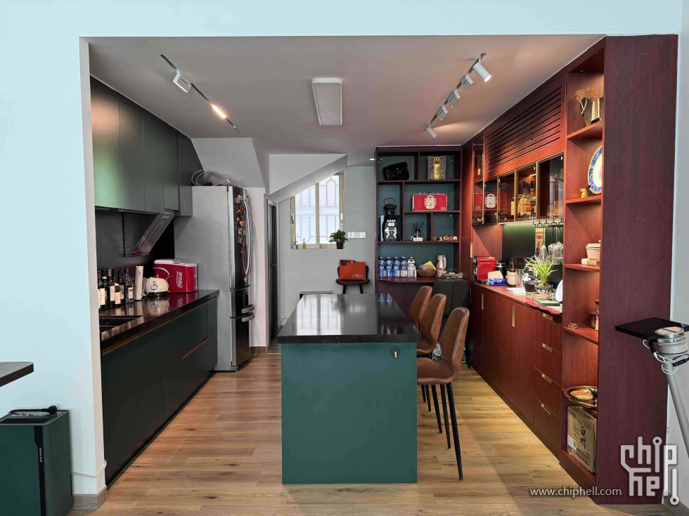

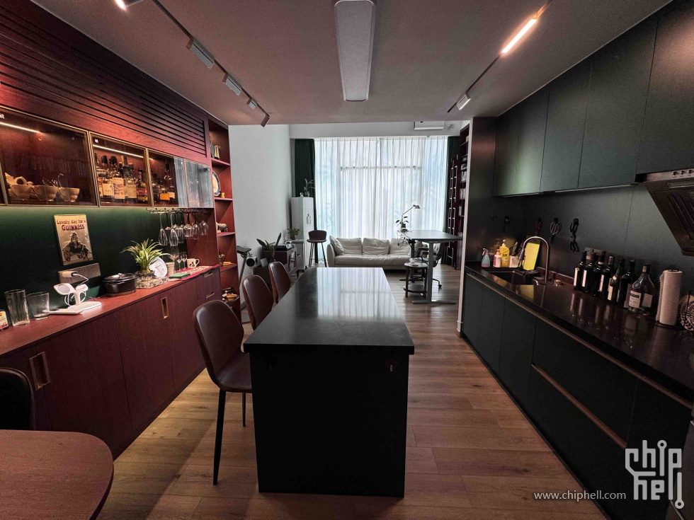

厨房和酒柜的细节:
酒柜和中岛
酒柜和中岛
酒柜厨房2
酒柜厨房2
酒柜厨房
酒柜厨房

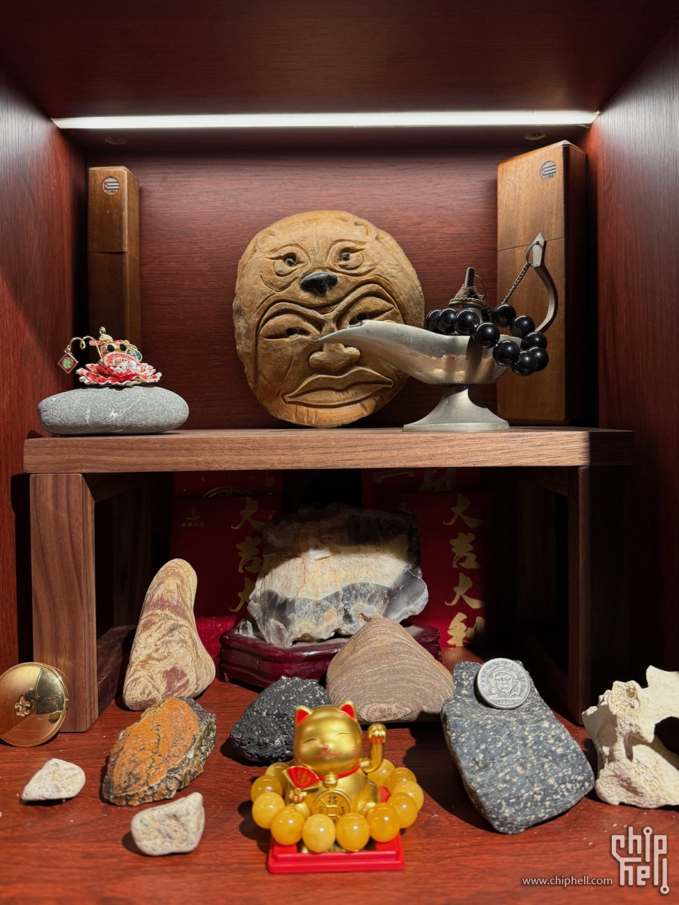

酒柜和书柜,放一些属于自己的珍宝:
书架
书架

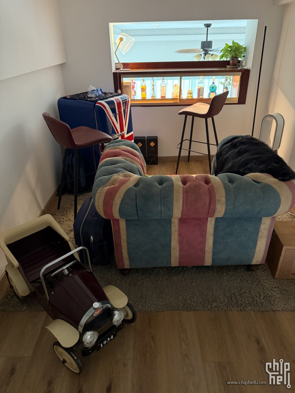

夹层细节
夹层也是一个很舒适的,相对独立的空间

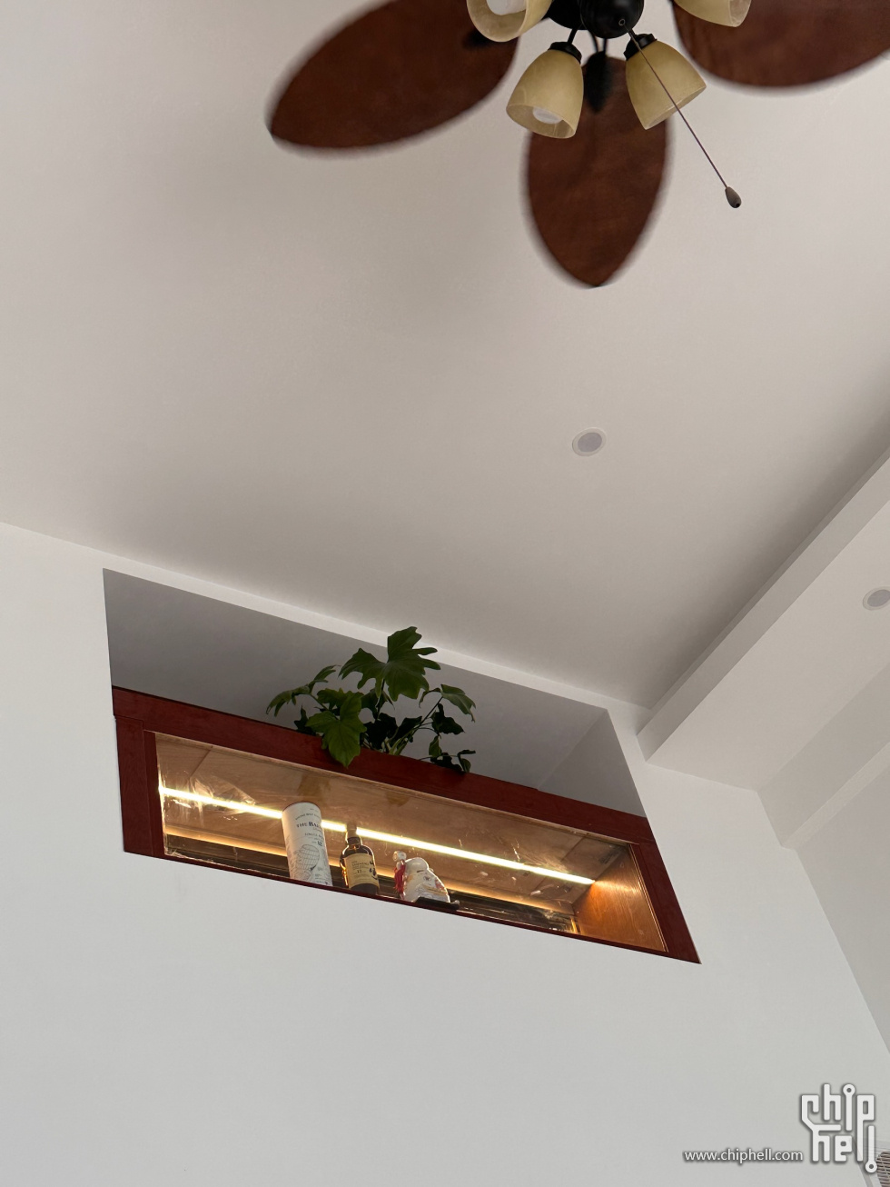

从客厅往上看是一个观景:
吧台
吧台

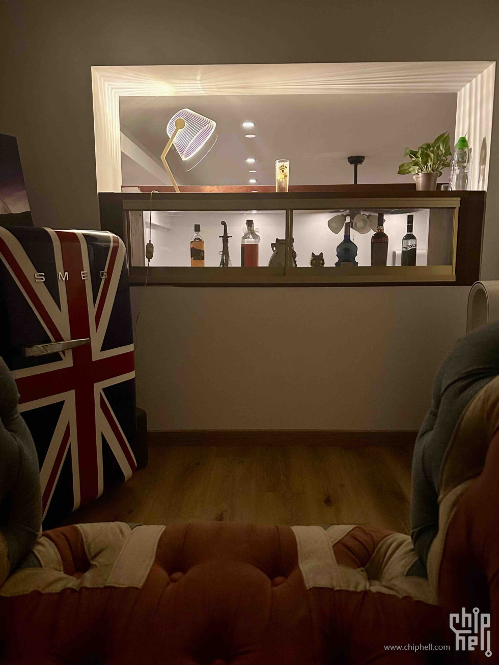

夹层里有独立的小冰箱,沙发和智能音箱,可以呆这里不用出去:
夹层
夹层
夹层外看
夹层外看

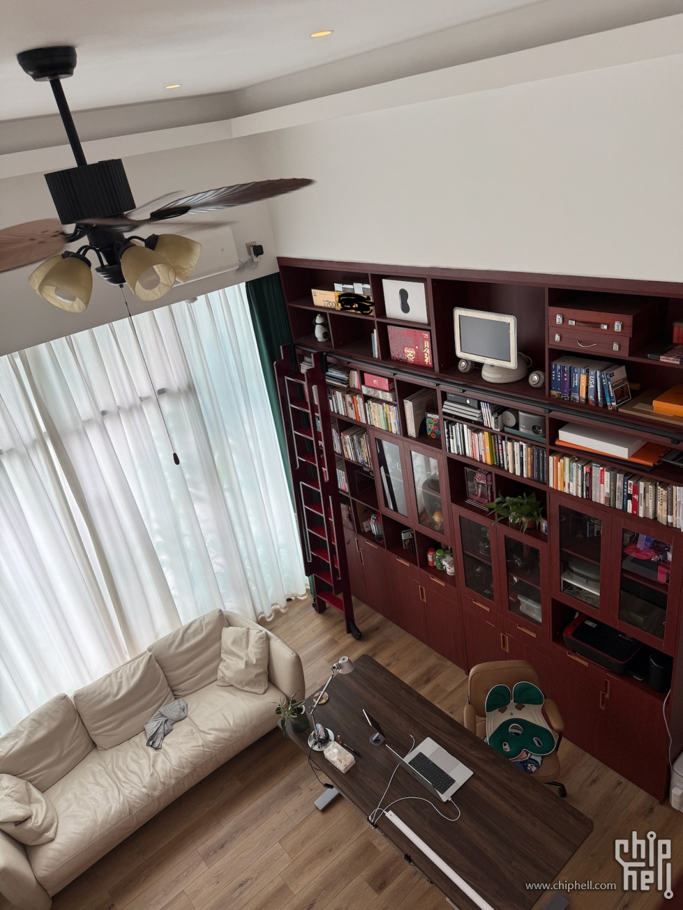

夹层俯瞰,可以看到客厅区域:

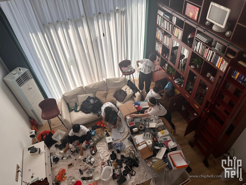

收纳师服务
不得不提的收纳师服务。从旧的住处搬家有30多箱物品在三层放着,拖延症一直都没有决心和时间一一解包,最后朋友推荐了源自日本收纳师的服务,我决定试试。专业的团队,6个人花了10个小时,用一天时间,把我的所有箱子,包括已经放好的物品翻了个底朝天,并且全部重新分类放好。最后还给我做了一个PDF文件,叫室内物品地图。我找不到的东西,细到指甲刀,都可以用关键字的方式,在文件里快速找到存放的地方!虽然很贵,很贵,但我觉得很值,很值。
收纳师服务更多详情更新在二楼。
说收纳师都是完美主义的强迫症患者,连衣柜的衣服,都要按颜色来放,而且袖子都要收在里面。

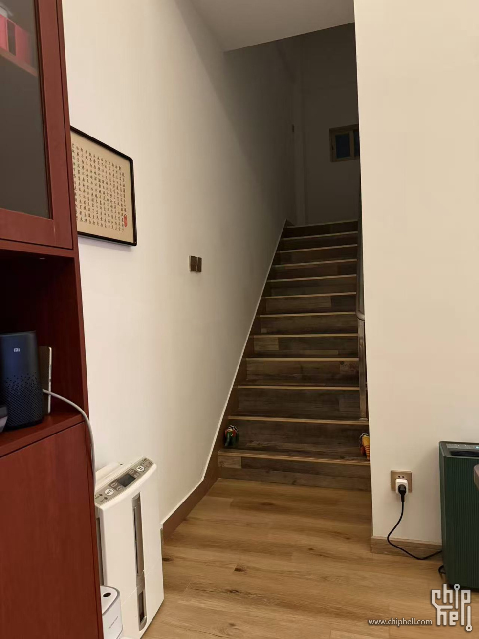

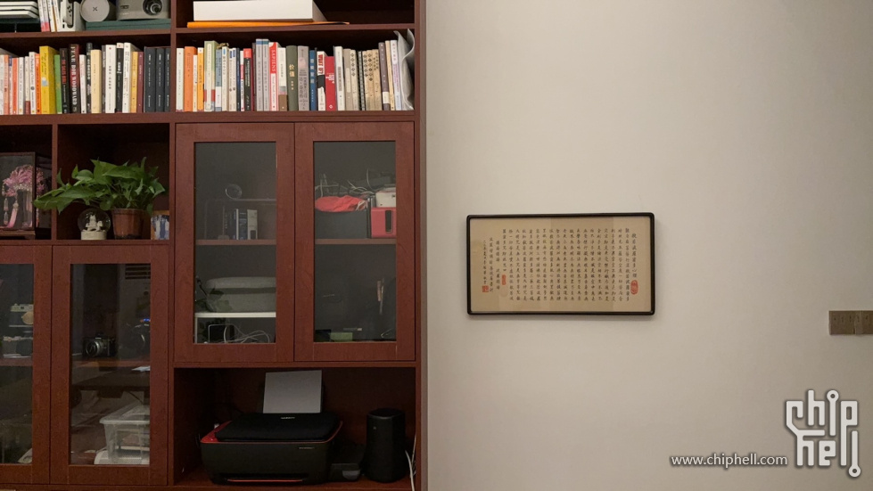

书架连着上楼的墙上,挂一幅我爸写的心经书法:
底下是南方必不可少的抽湿机(们):

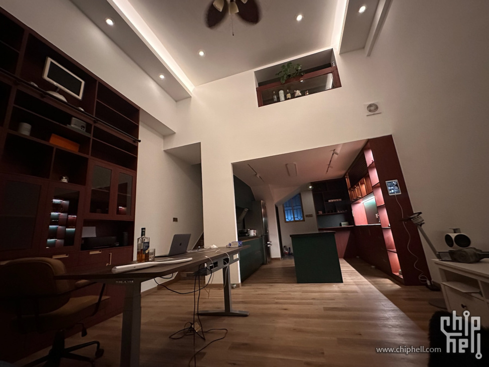

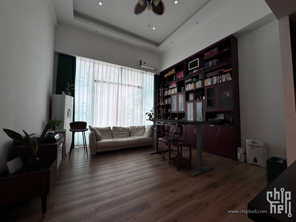

一层的广角照:

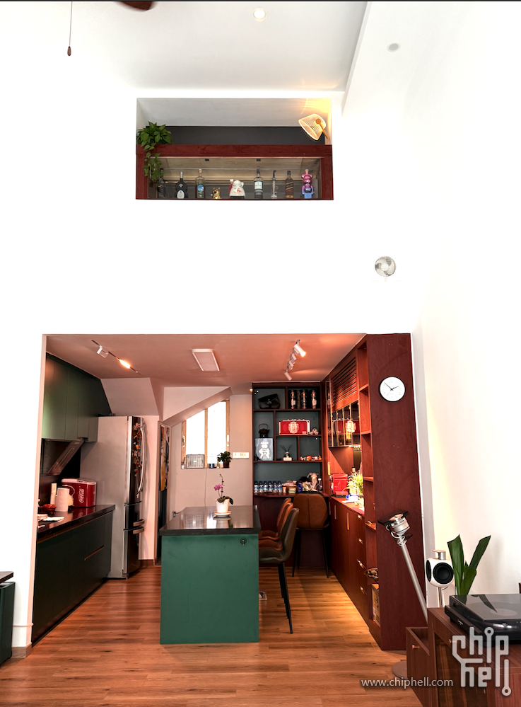

夹层酒吧台 + 吊扇灯:

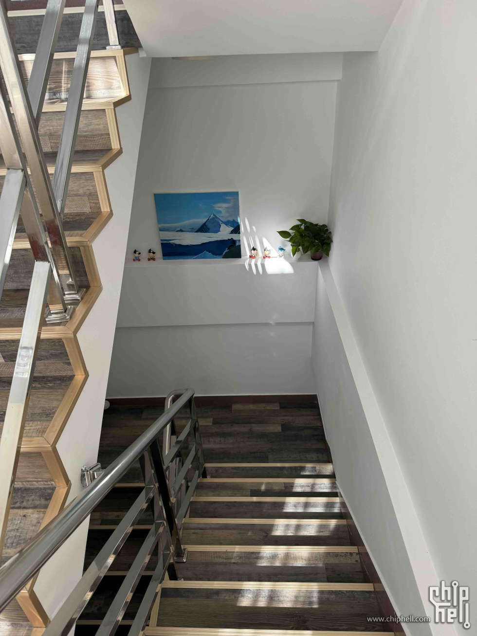

通往二楼的楼梯间,有最漂亮的光照:
二楼的洗衣房:

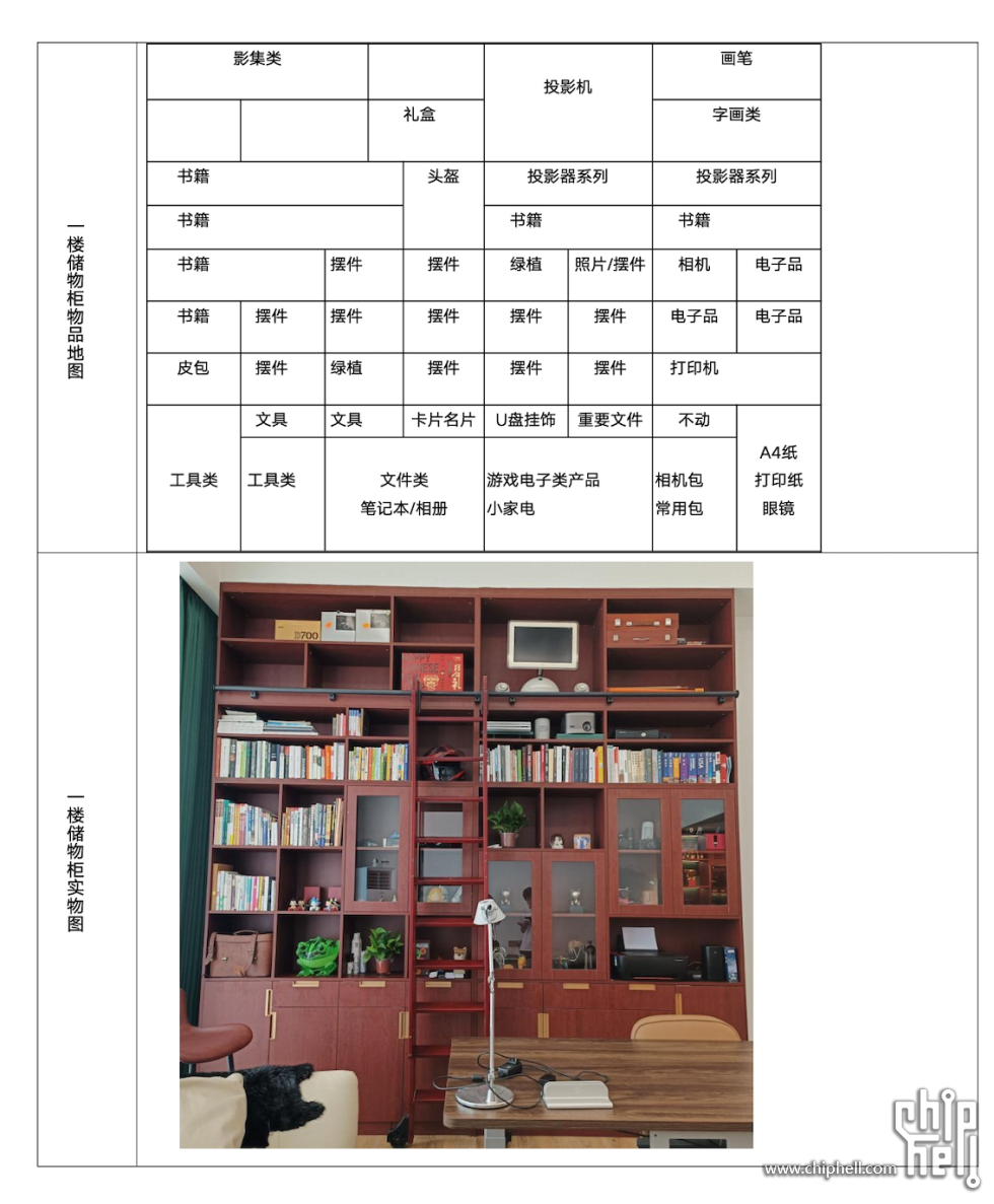

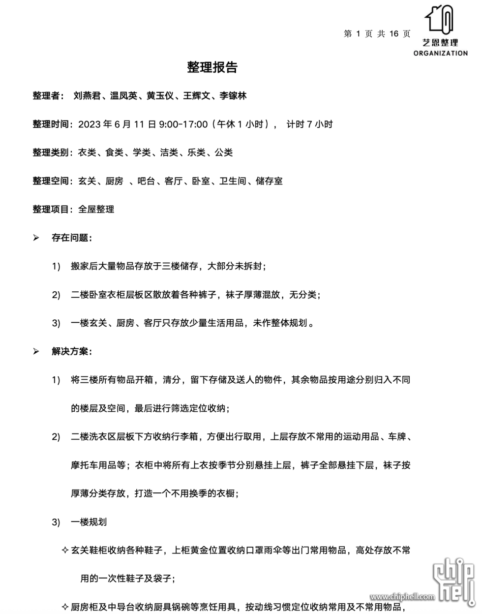

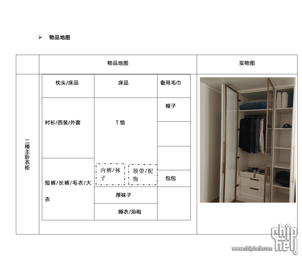

关于收纳师:
收纳师按工时收费,一个人每小时150元,那天来了5+1(学徒)人,从早上9点忙到晚上7点,一共8000多元。
收纳完之后,他们会出一份报告,里面有前后对比,以及详细物品的收纳位置。在每一个柜门和抽屉的打开位置,也会贴上标签,说明里面放了什么。

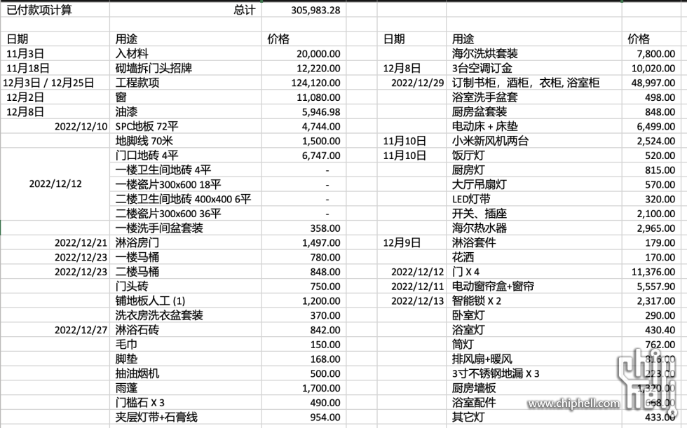

30万改造费清单
清单
清单
