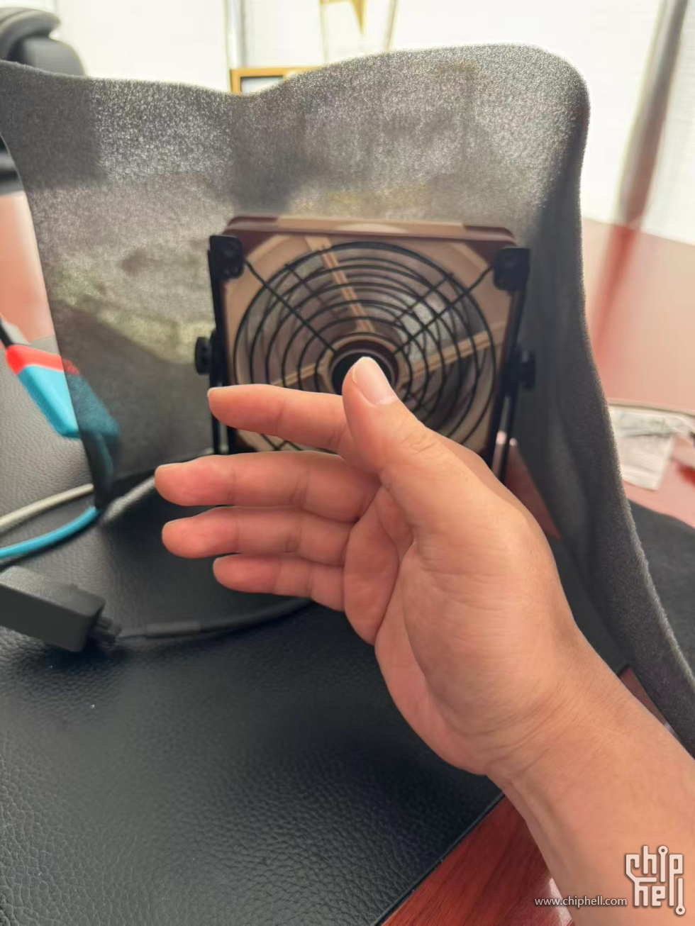

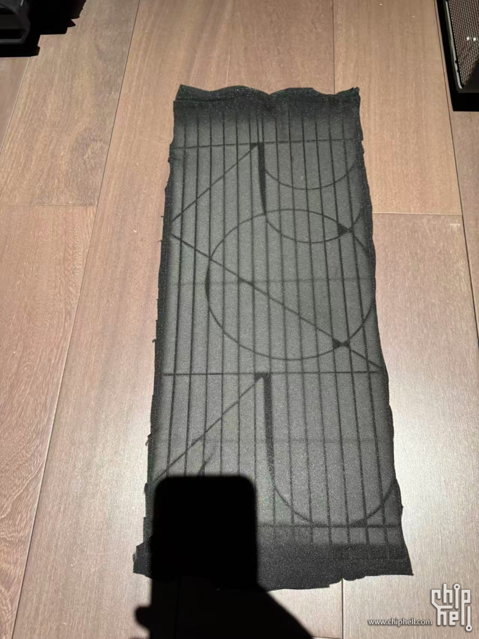

发表于 2025-5-11 17:19 | 显示全部楼层
南方6个月左右,PA602,就说有用没用吧
起初先学别人定做HEPA,但是进风量影响太大了,14900k冬天温度直上6、7度,不是一个尽量兼顾的方法
后来换成60ppi的防尘棉,3mm太厚而且风量也影响很大,换了2mm的刚好能卡进PA602防尘网和前面板之间,cpu温度和没有这层棉也就差不到2度
但是即使2mm也一样对风压影响不小,用A14x25G2测试盖不盖的风压差异很明显,不过进风量够了就行
现在换了9950x3d和超龙5090d,这两天玩虚幻5的33号远征队,在我以听不到任何声音为标准的非常保守的机箱风扇策略下,cpu和显卡都基本上59-60度,反正它们热归它们热吧
