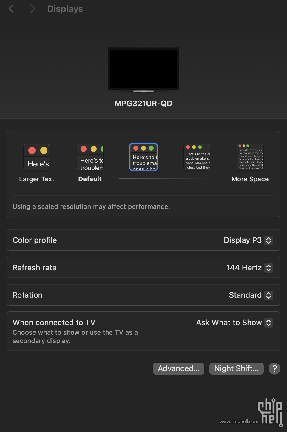

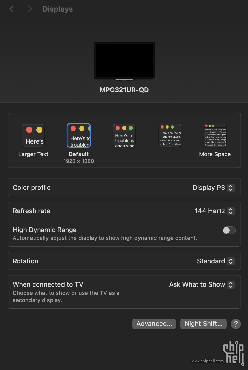

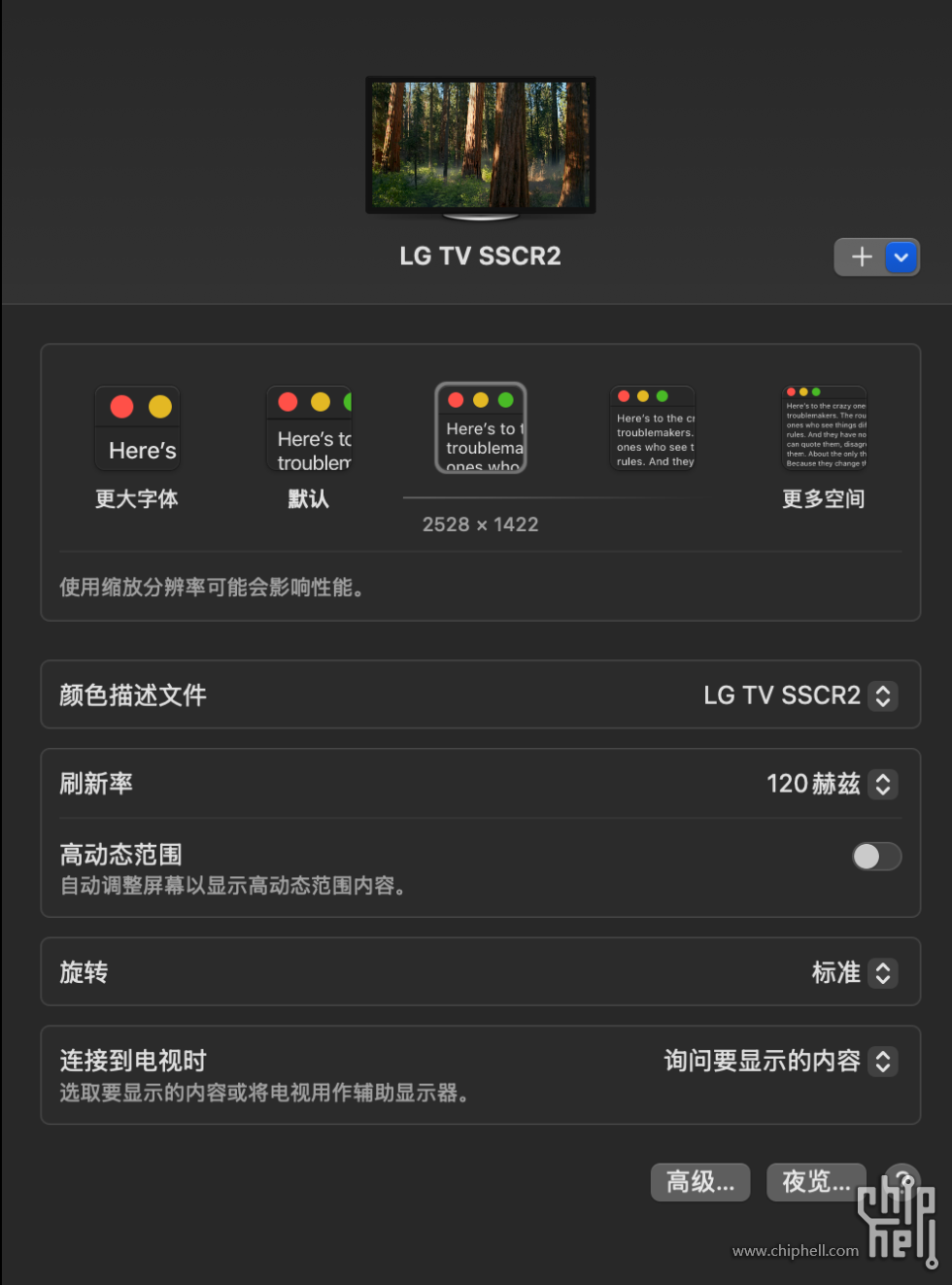

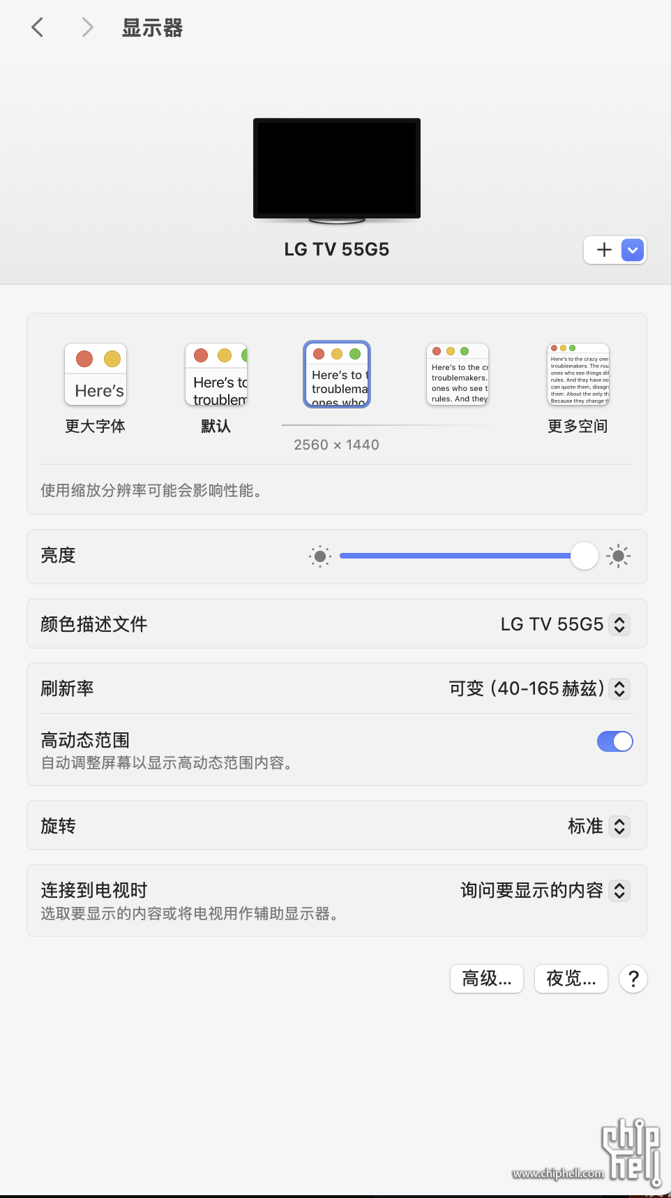

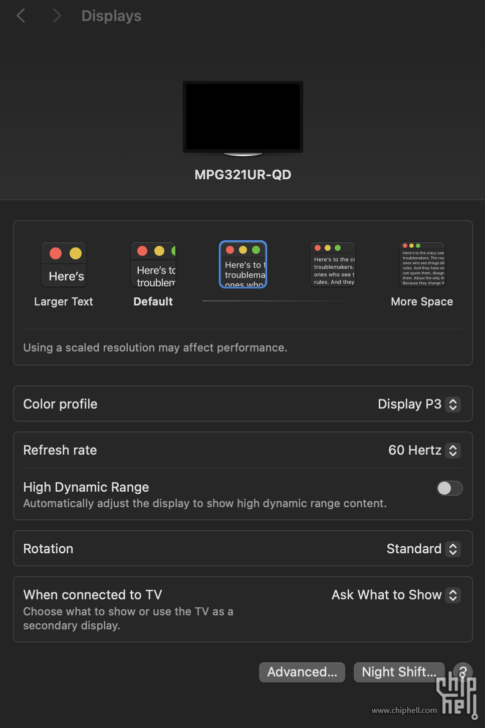

2160p高刷显示器,开启HiDPI、刷新率120Hz及以上且工作区面积大于1920x1080时,HDR不允许打开(比如32寸3840x2160显示器,设置为144Hz、工作区2560x1440时,字大小是合理的,但HDR选项会自动隐藏。虽然工作区面积设置为3840x2160时、或者刷新率降低为60Hz,HDR开关项又会重新出来,但此时已经不是HiDPI或不是高刷了)。

发表于 2025-5-5 14:06 | 显示全部楼层
果子的hidpi,要2k就去买5k呗
 楼主| 发表于 2025-5-5 14:09 来自手机 | 显示全部楼层
Anderson997 发表于 2025-5-5 14:06
先开hdr再改分辨率呢?
大部分情况下,这么做hdr会被重新关闭
这个大部分情况,包括刷新率120Hz及以上,60Hz情况下确实可以打开(图片已经附加上了)。

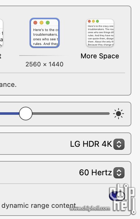

发表于 2025-5-5 16:39 | 显示全部楼层
找平衡点

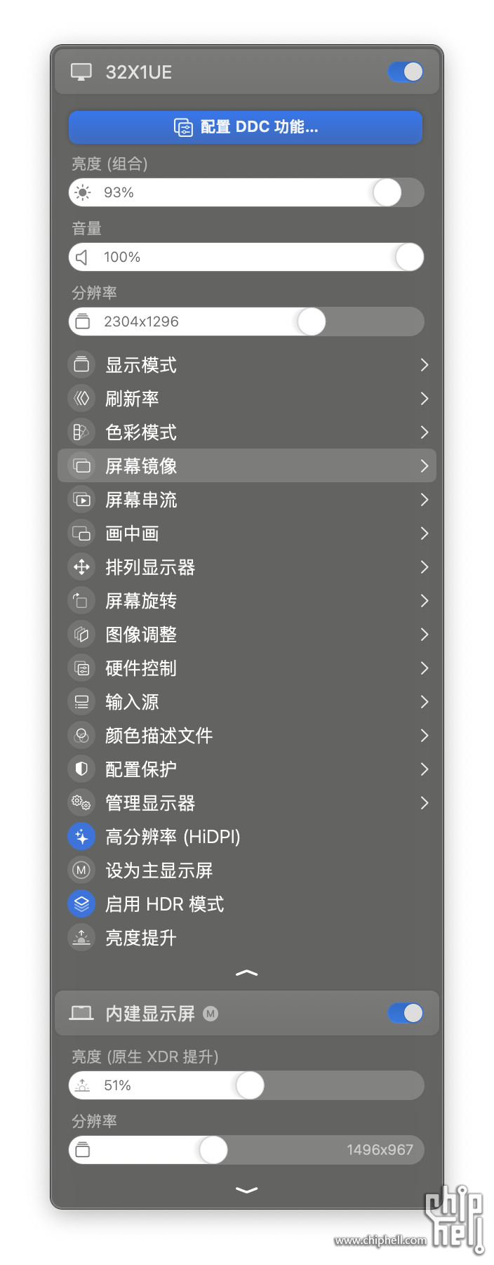

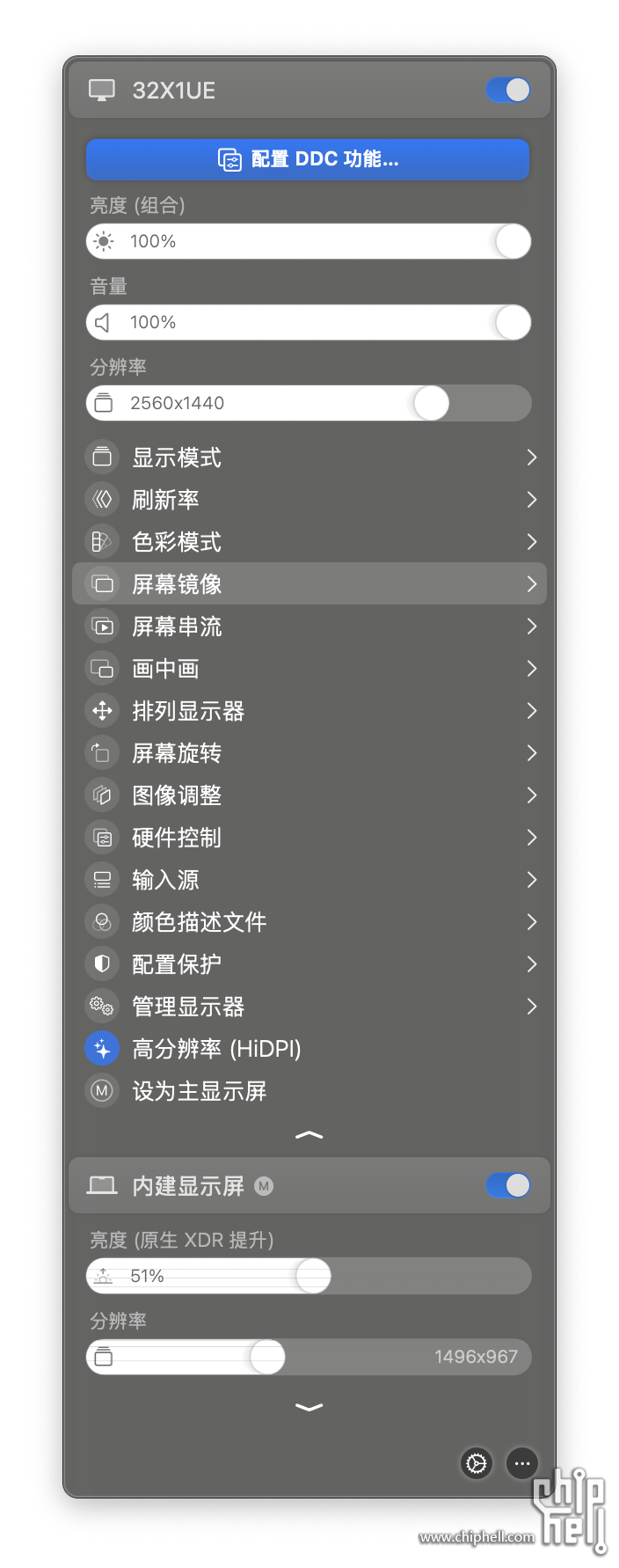

发表于 2025-5-6 16:43 | 显示全部楼层
确实试了下等效1440p不行,但其他分辨率可以,可能是故意藏起来了(为了5k)。
发表于 2025-5-6 17:17 | 显示全部楼层
