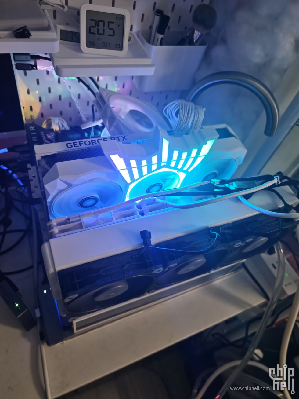

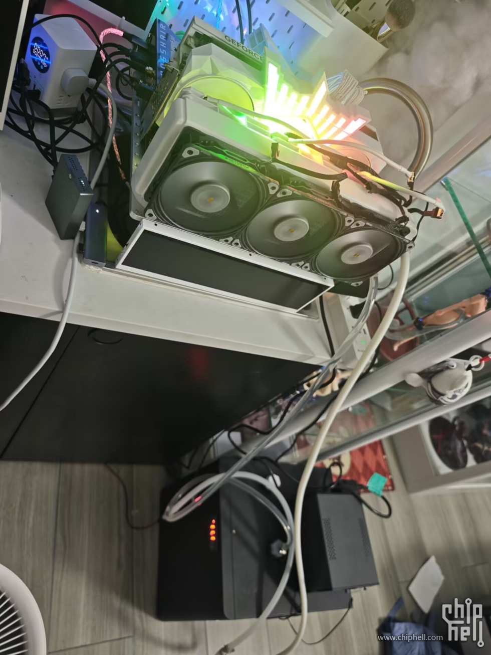

灵感来源于之前坛友拿空调给显卡散热,我空调离得比较远,但是我有压缩机啊!虽然没法直接用,那不如压缩机自制一个水空调喽。干就完了!
准备材料如下
硬件
冷排:by同款40mm厚排
风扇:雅浚h12pe*3 追风者t30*3
压缩机:其如实1500w
软管接头若干
测试显卡:影驰名人堂5090d XOC
环境
室温:20度
压缩机水温:11度左右
开放式机架
cpu也是压缩机散热,保证没有额外的热量干扰显卡。

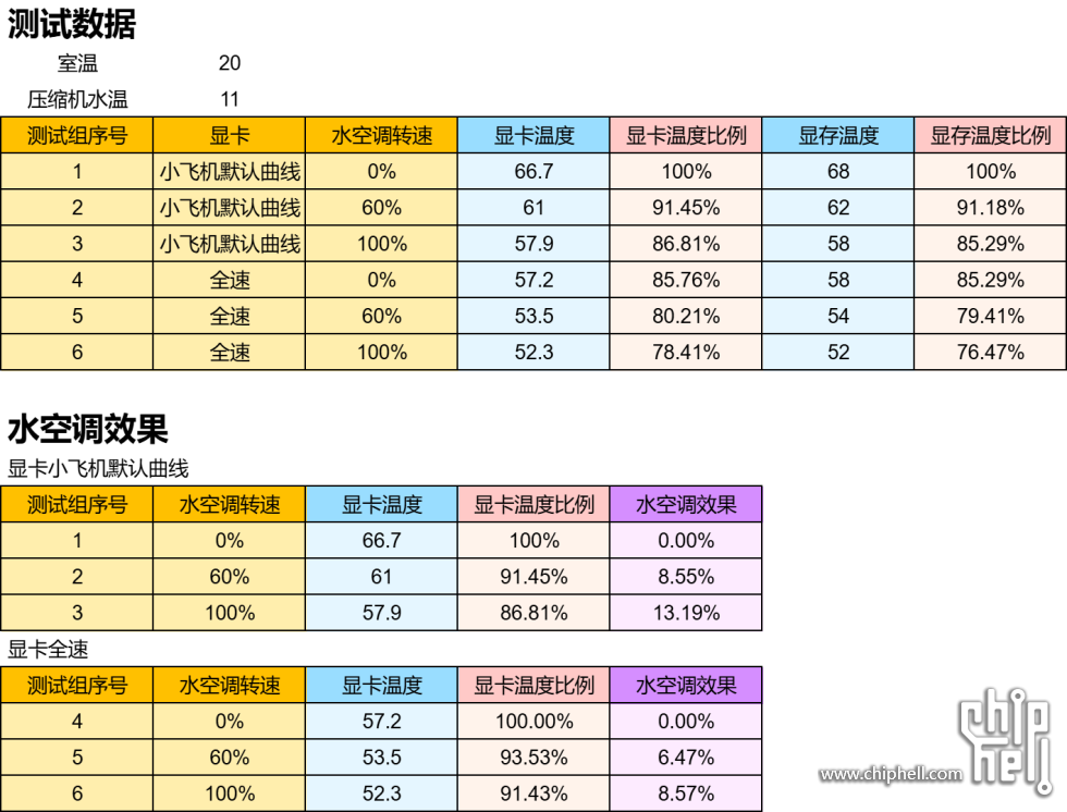

测试结果及数据
总的来说还是有效果的,特别是显卡转速不高的情况下,降温效果接近10度,降温比例达到13%了

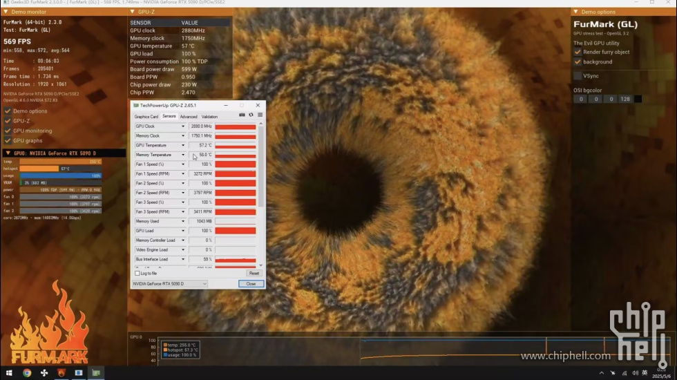

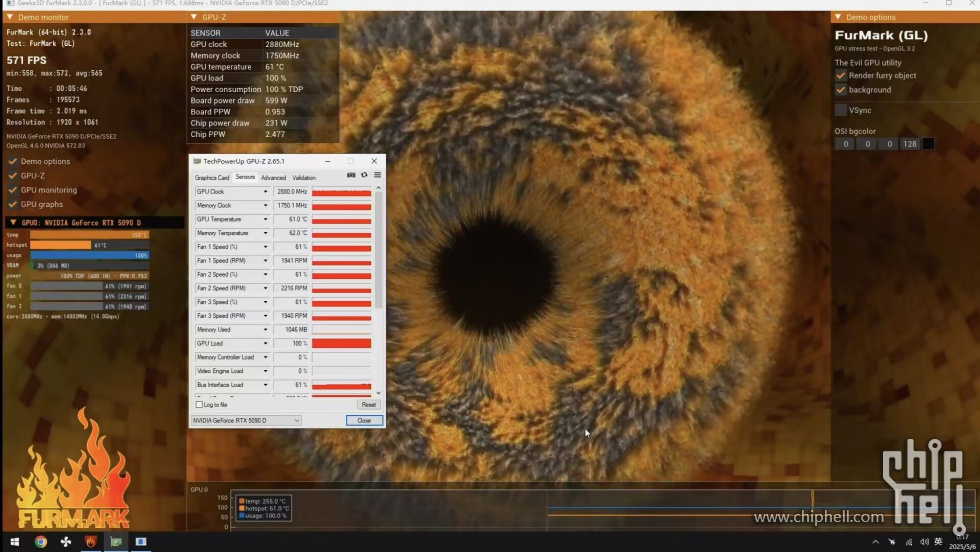

【显卡小飞机默认曲线+水空调0%】
显卡小飞机默认曲线+水空调0%
显卡小飞机默认曲线+水空调0%

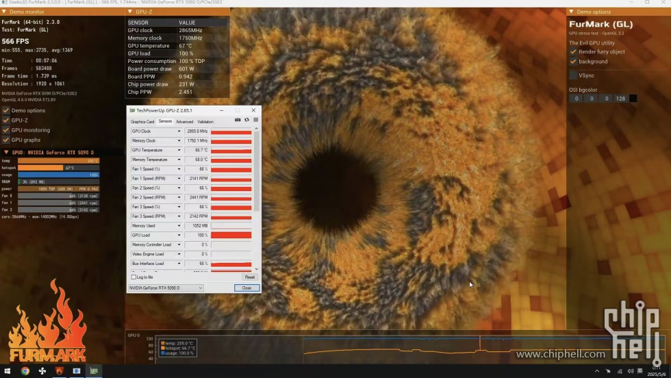

【显卡小飞机默认曲线+水空调60%】
显卡小飞机默认曲线+水空调60%
显卡小飞机默认曲线+水空调60%

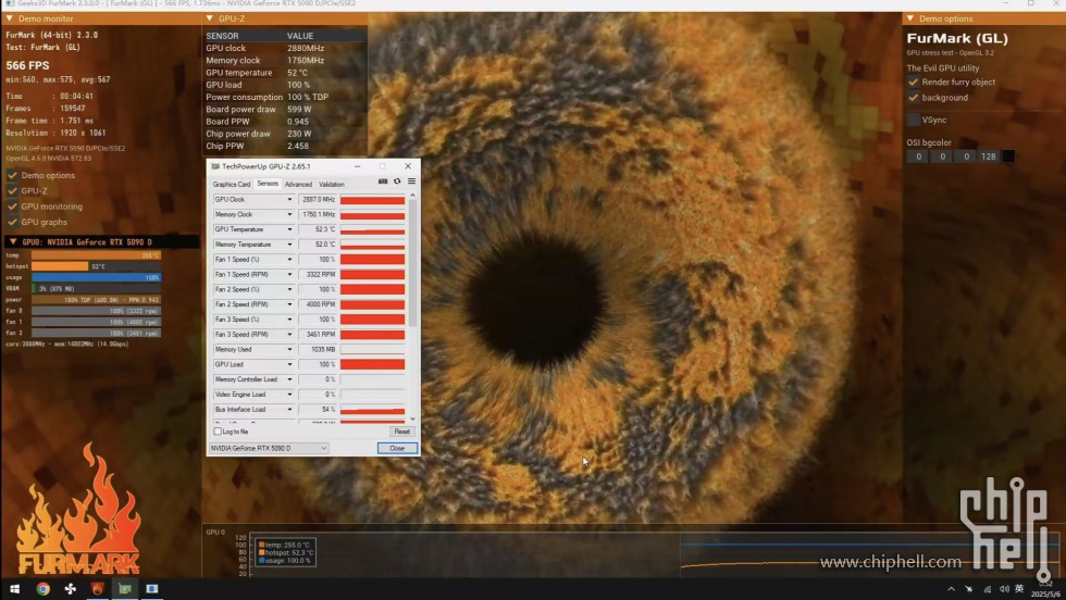

【显卡小飞机默认曲线+水空调100%】
显卡小飞机默认曲线+水空调100%
显卡小飞机默认曲线+水空调100%

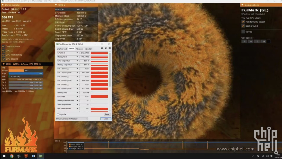

【显卡100%+水空调60%】
显卡100%+水空调60%
显卡100%+水空调60%

结语
这东西也就风冷阶段冲3dmark榜单用一用了,压缩机受限于制冷能力,水温其实没法更低了

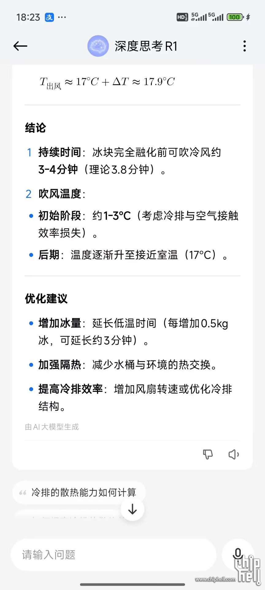

但是如果用冰桶提前储冰的话,效果会猛很多,风冷水冷都能用,可以一试啊~

会不会冷凝水吹上去了

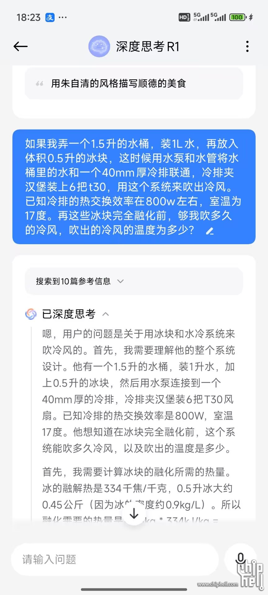

还用DS求解冰块的制冷时长~

压缩机的噪音大不?有多少分贝?

压缩机的噪音大不?有多少分贝?
吵的,风扇声音大,就和你开个老风扇在旁边吹一样

吹的过程中排上不会产生冷凝水,风扇一停如果温度过低就会了
