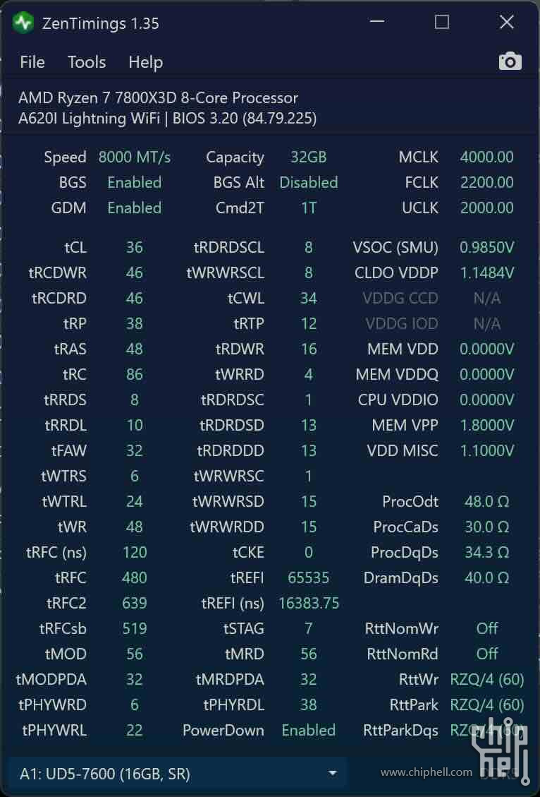

 楼主| 发表于 2025-5-8 14:54 | 显示全部楼层
交个作业 喜闻乐见的小参调一天 黑猴benchmark一点都没变
其实克服了心理压力使劲加压就能8000 稳了以后CL40直接就能CL36
所以要调小参的话没必要买8000的条(毕竟8000的EXPO设置未必能用)
这应该是把783和a620i都榨干了吧 拉8200直接没法开机
VDDQ=VDDIO=1.45v VDD=1.52V (其实1.5就够8000C36了 但是有几个小参不稳)
AIDA64延迟和6000C28的时候没啥区别 62-63ns(没进安全模式没禁PowerDown)
把FCLK降到2000确实延迟会低大概2ns 但是读写速度也大幅下降了
