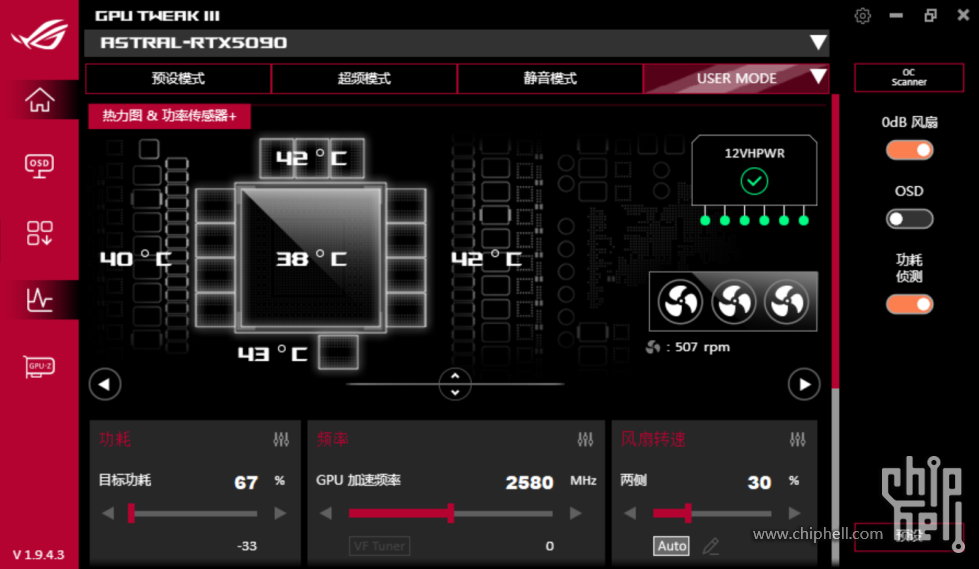

发表于 2025-5-6 17:36 | 显示全部楼层
今天已经在这么干了
不然守着1000W的大火炉没法玩
直接拉到底,67%功耗
没改前随手拍的

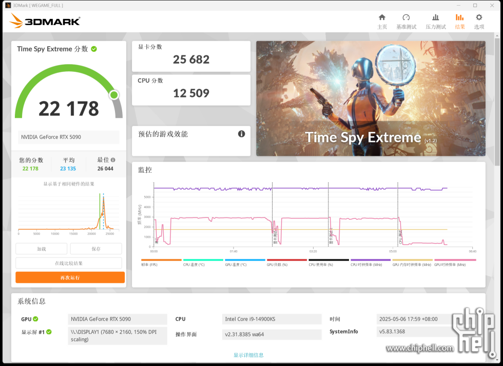

 楼主| 发表于 2025-5-6 17:39 | 显示全部楼层
zxwangzidd 发表于 2025-5-6 17:36
今天已经在这么干了
不然守着1000W的大火炉没法玩
直接拉到底,67%功耗
跑个分看看性能损失了多少
发表于 2025-5-6 17:41 | 显示全部楼层
chmwandyq 发表于 2025-5-6 17:39
跑个分看看性能损失了多少
3DMark?
买的貌似是WeGame平台的
我给卸了 ,晚点我试试

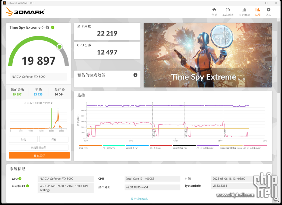

发表于 2025-5-6 18:23 | 显示全部楼层
chmwandyq 发表于 2025-5-6 17:50
随便测什么都行,自己估算一下大概损失的性能百分比,咱又不是搞科研
哇塞,震惊了
2/3的功耗释放了近9成的性能
我这卡因为m.2插满了,运行在X8模式
 楼主| 发表于 2025-5-6 18:52 | 显示全部楼层
zxwangzidd 发表于 2025-5-6 18:23
哇塞,震惊了
2/3的功耗释放了近9成的性能
我这卡因为m.2插满了,运行在X8模式
感谢,终于有实测了

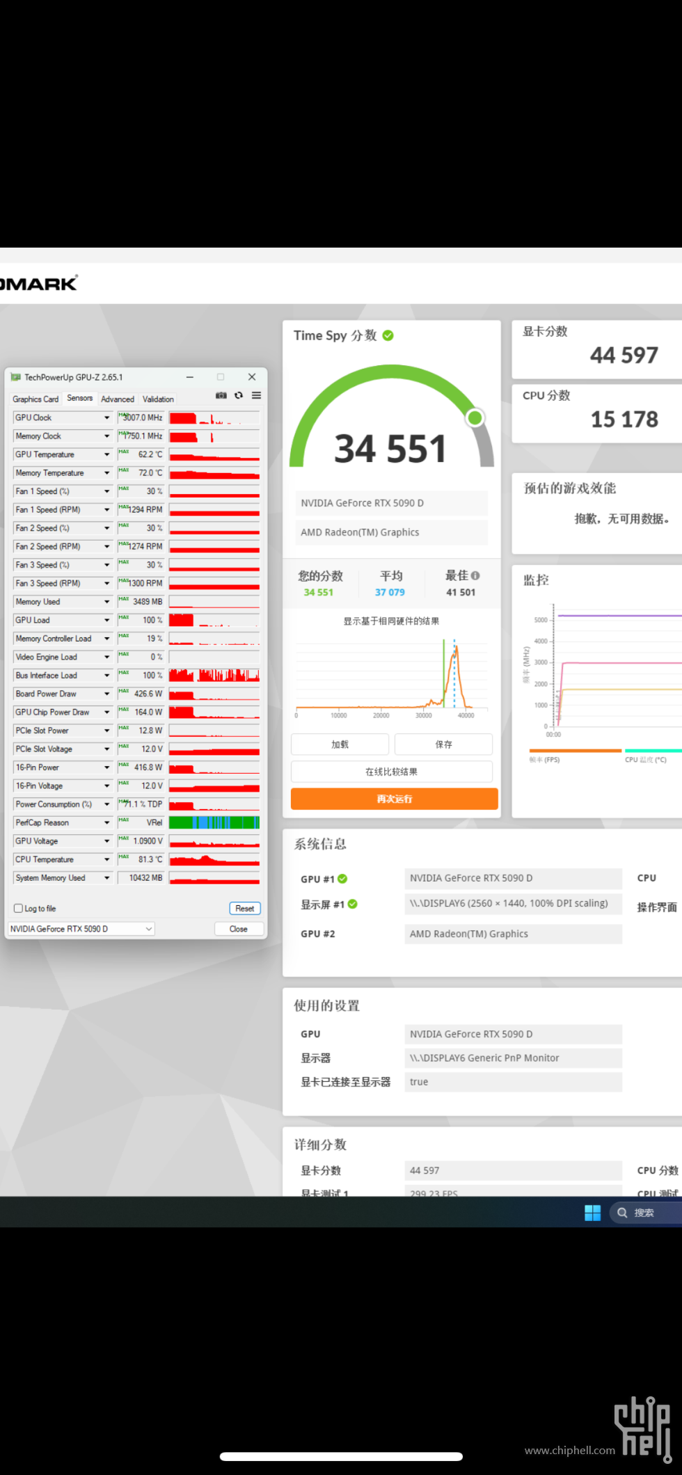

发表于 2025-5-6 19:51 来自手机 | 显示全部楼层
这个问题我恰好可以回答你,我5090d到的时候电源还没到位,我用我旧的SF750来跑的测试,限制70%功耗,分数能跑出90%的水平,而且温度非常低…
