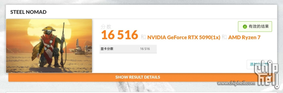

今天看到超频群友用5090降压大法大幅度提升sn成绩,自己也试试了,着实很懵逼,轻松突破16500大关。其实原理很简单,因为sn的测试全程被600w卡住.所以本来打算用降压大法提升低电压定压频率来实现效能最大化,但是非常奇怪,虽然很有效,比如我自己就是定压从0.975v之后曲线都拉在3067mhz一条直线上,果然跑了几把就突破了16500。但是后面拉到3112甚至更高的情况下,性能不升反降,似乎感觉同电压频率高了反而又自动卡上功率墙了。总之越来越想不通,各位有5090的坛友不妨试试看。是个什么情况
除了懵逼还是懵逼
补充 驱动版本为576.28

5080也是一样的   最佳频率就是在3000mhz附近
GPUZ监控栏PerfCap Reason可以很直观的看出功耗墙限制,当显示为绿色(Pwr状态),就是被总功耗墙限制了
以5080降压为例   ts功耗最低,sn最高,sw居中      降压锁频情况下,ts全程无绿色,sw偶尔会出绿条,sn大部分情况下会出绿条
因为sn的分数就是看平均帧率,sn的功耗高,撞墙降频后最低帧率下降,影响了总体平均帧     5080 450w bios条件下降压,sn都很容易撞墙,更别说600w 规模翻一倍的5090了
另外通过观察+1000   +2000   +3000显存频率的PerfCap Reason栏,明显显存频率加高后,更容易在降压的情况下撞墙

但是我一直很疑惑,比如直接小飞机拉频率,平均频率跑sn能接近3100,而降压之后的平均频率是2950左右,然后观察测试的帧数,2950全程明显高于3100一大截。并不是3100撞墙最低帧的问题。

直接拉频率能耗比太低    电压高了,同功耗获得的性能就少      不要看平均频率,看高负载降频幅度,speedway特别明显,因为中途有个模拟时光加速的场景,帧率和频率会大幅度下降

你的意思是直拉的频率其实是虚高的?

取决于负载是否撞墙     撞墙会自动降频的      尤其是显存负载上去后的场景
