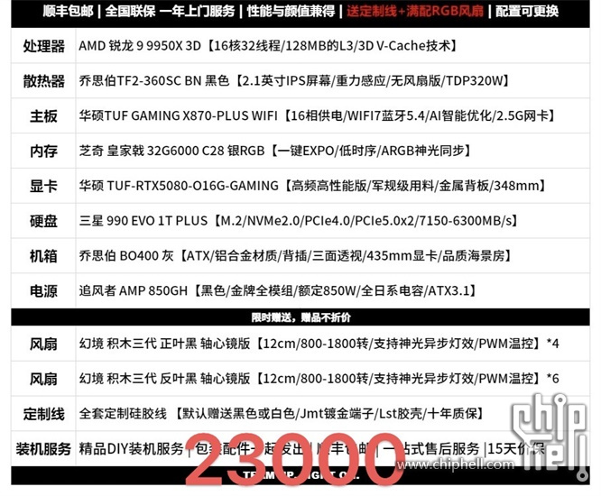

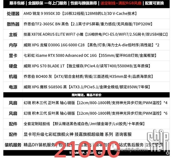

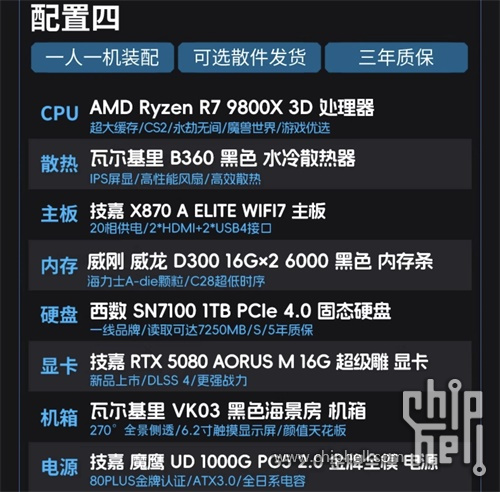

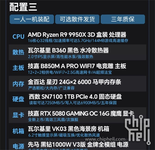

差不多20年没用过主机了。。。完全不懂这些。。。只会看CPU和显卡级别高低。。。去年家里买了个新房 心里按耐不住。。。想搞个电竞桌面玩玩CS什么的,一开始想买笔记本,发现ROG和RAZER价格有点怨种且耍猴(主要还是穷)。。。然后就看这种天猫的品牌成品整机。。。看来看去看中这两套配置,不知道哪个更好点? 配置三20000,配置四24000(这个24000的配置好像是因为提供24免息分期,如果不分期可能价格会便宜一些)我这人不喜欢折腾。。。所以这次买完往后就不搞了(我连插拔都不敢。。。生怕弄坏了)。。。用到废为止。。。就是单纯圆个梦。。。大家帮忙看看。。。给点意见。。。有没有什么要避雷的 显示器和外设我自己解决 应该问题不大
PS:又增加了两套配置

配置3主板太丐,但不超频问题不大。配置4的cpu是特化偏科型cpu,有些高核心数需求软件游戏会慢不少。光看这两个套餐我选3,cpu强,内存大,显卡丐不丐性能没差。如果你特别想要套餐4里的9800x3d,让装机商帮你套餐3 主板bios里屏蔽8个核心就可以了,立省4000

9950x3D+5080是20000
9800x3D+5080是24000?

配置3主板太丐,但不超频问题不大。配置4的cpu是特化偏科型cpu,有些高核心数需求软件游戏会慢不少。光看 ...
跟我想的一样 我也是偏向于配置3配置3这个U比4更屌吧?

9800X3D那个是支付宝24分期免息 但是之前我看页面里有说明如果选择不分期大概也就20000出头好像。。。现在进去看这说明又没了 不知道店家搞什么鬼 真要买到时候我再问一下吧 然后9950X3D那个是支付宝3分期免息 我其实跟LS那个哥们想法类似 偏向于9950X3D这个套餐 大佬你看看呢

我不懂啥叫B板 这种板子有啥缺陷?
B650 B850 之类B开头的。用料可能丐一点。但现在处理器出厂灰烬,三秒真男人,其实用着不折腾也没多大区别。

配置三除了主板确实稍微次了那么一点点,不过9950X3D正常用应该也没啥问题,第四套显卡直接上的旗舰溢价太多了,第三套给的魔鹰已经很好了
