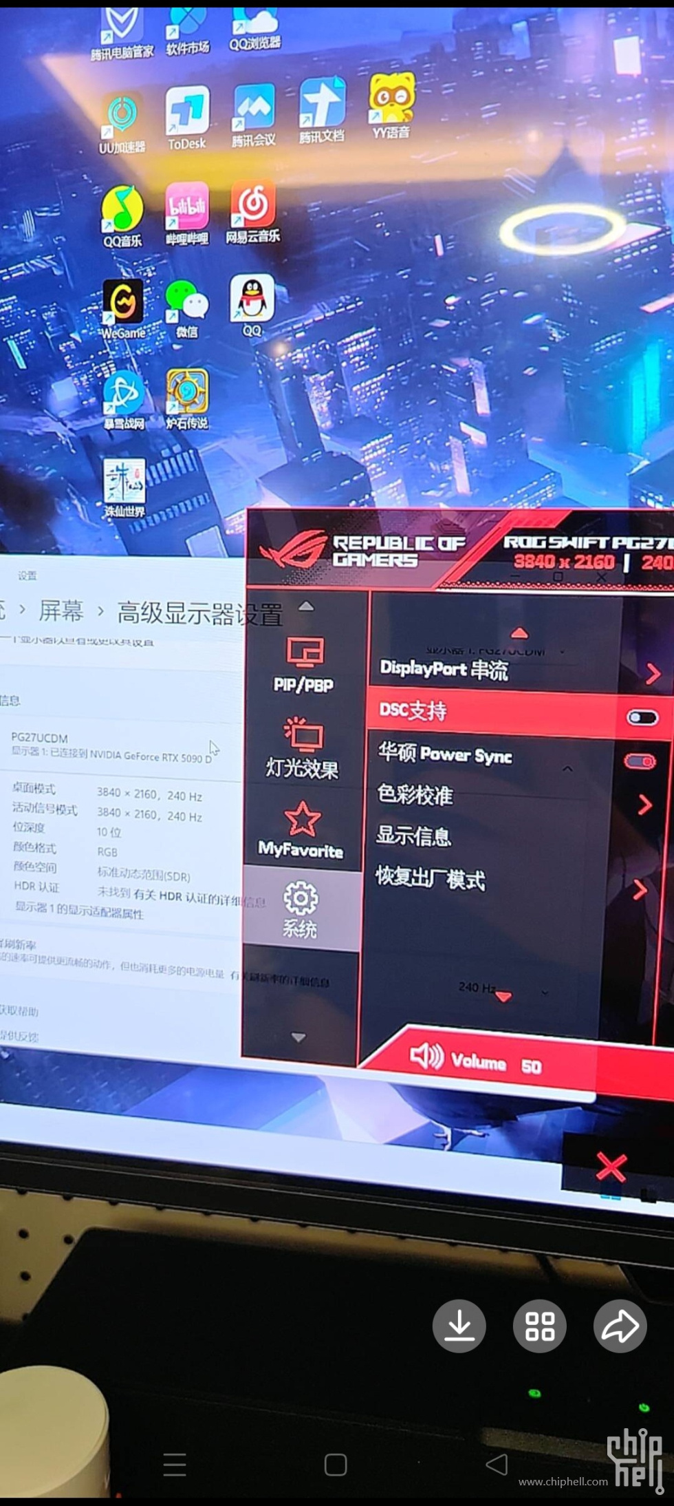

其实折腾的不止这些,重装系统(win10.win11 23h2.24h2)、升级BIOS、换驱动,折腾到最后才发现线的问题比较大
