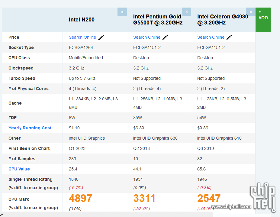

发表于 2025-5-9 10:20 | 显示全部楼层
真想不到什么情况需要Win+op双启动
以前用G4930/G5500T做软路由,也是Win Server 2019+Hyper-V带自编译的op,没有什么问题
8GB内存,仅使用到3GB以下(分配给op 512MB内存)

N200性能不弱的
