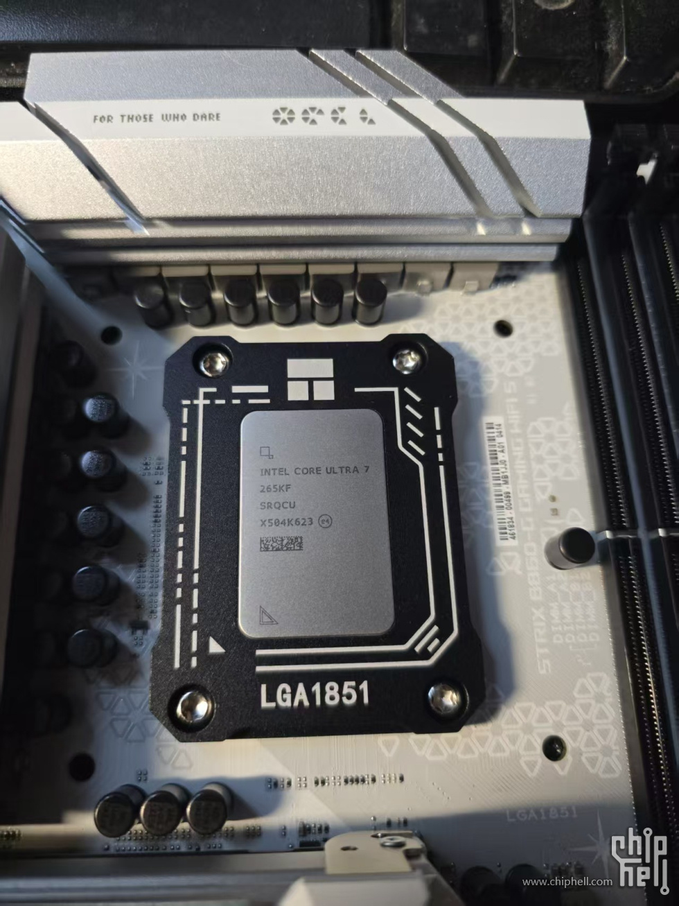

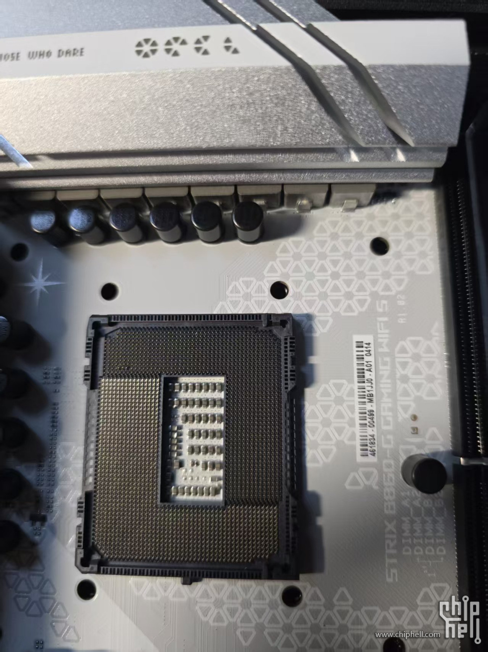

昨天新装台电脑,在拆主板原装CPU插槽底座换利民的防压弯支架时螺丝刀戳到针脚部分,好像有几个针脚弯了,但是装好后系统能点亮装系统,能过双烤5分钟,更长时间没测。。。不过双烤后蓝屏,另外使用期间也蓝屏了几次,这是针脚受损的原因吗?在BIOS里开启了内存自动超频(内存标称频率6400)和华硕主板优化策略。
就是为了装这个东东。。
左上角,后面又戳了几次,受损部分扩大了,但是能亮。。
左上角
左上角

会!我昨天装cpu,针脚沾了一点硅脂,结果连自检都过不去
发表于 2025-5-9 09:19 | 显示全部楼层
用自动铅笔尖矫正一下
发表于 2025-5-9 09:25 | 显示全部楼层
你粘了硅脂影响接触,楼主的只要没断,拨回去毫无影响。
没有足够的技术,手残党会越拨、弯的越多

还是原来那种带针角的CPU好,除了偶尔硅脂干了会连根拔起外,其他没毛病,即使CPU针脚弯了也比较好搞,掰直就行了

只要不是大片倒伏,几根的话,把自动铅笔笔芯退出来,用笔尖拨回去,分分钟的事。

以前遇到过,倒伏一片那种。开始也是自己弄,结果越搞越糟。到tb上找专业的,几十元搞定,手艺是真的好,整理的完全看不出痕迹。

不止是稳定性,如果是AM5估计开机都够呛
发表于 2025-5-9 16:16 | 显示全部楼层
还是丢售后给你重新换一个底座吧,以绝后患

人为原因也可以保?
发表于 2025-5-9 16:23 | 显示全部楼层
JERRYCHENG 发表于 2025-5-9 16:21
人为原因也可以保?
如果是技嘉的话,CPU插座即使是人为损伤也可以免费帮修
其他家可能要收费

有的厂家是可以免费修的,就算付费也要不了几个钱

没断  没错位  就没事

嗯,目前用了2天还算稳定,游戏也打了,只是没跑烤鸡测试,没再出现蓝屏现象了,等哪天不稳定了再去售后修吧。
