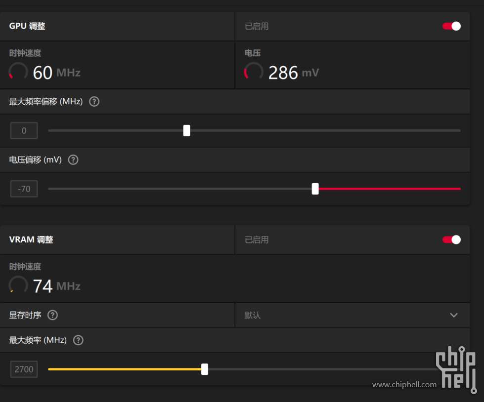

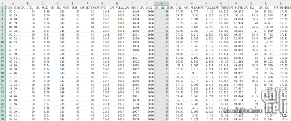

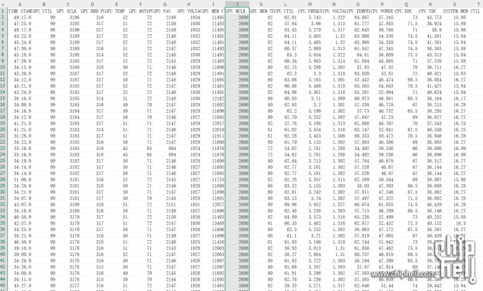

发表于 2025-5-10 00:19 | 显示全部楼层 |阅读模式
经测试,不管是功耗拉5%还是10%,317w-350w,温度都会显著上升,但核心最多只能跑到3.23g-3.24g
看体质,负压在-80mv-(-100mv)之间找稳定,保守起见,我调到-70,然后显存拉到2.7g,其他不动
此时温度和默认完全一样,风扇2150转的情况下温度可以稳定核心52,热点72,显存82,核心能到3.2g
