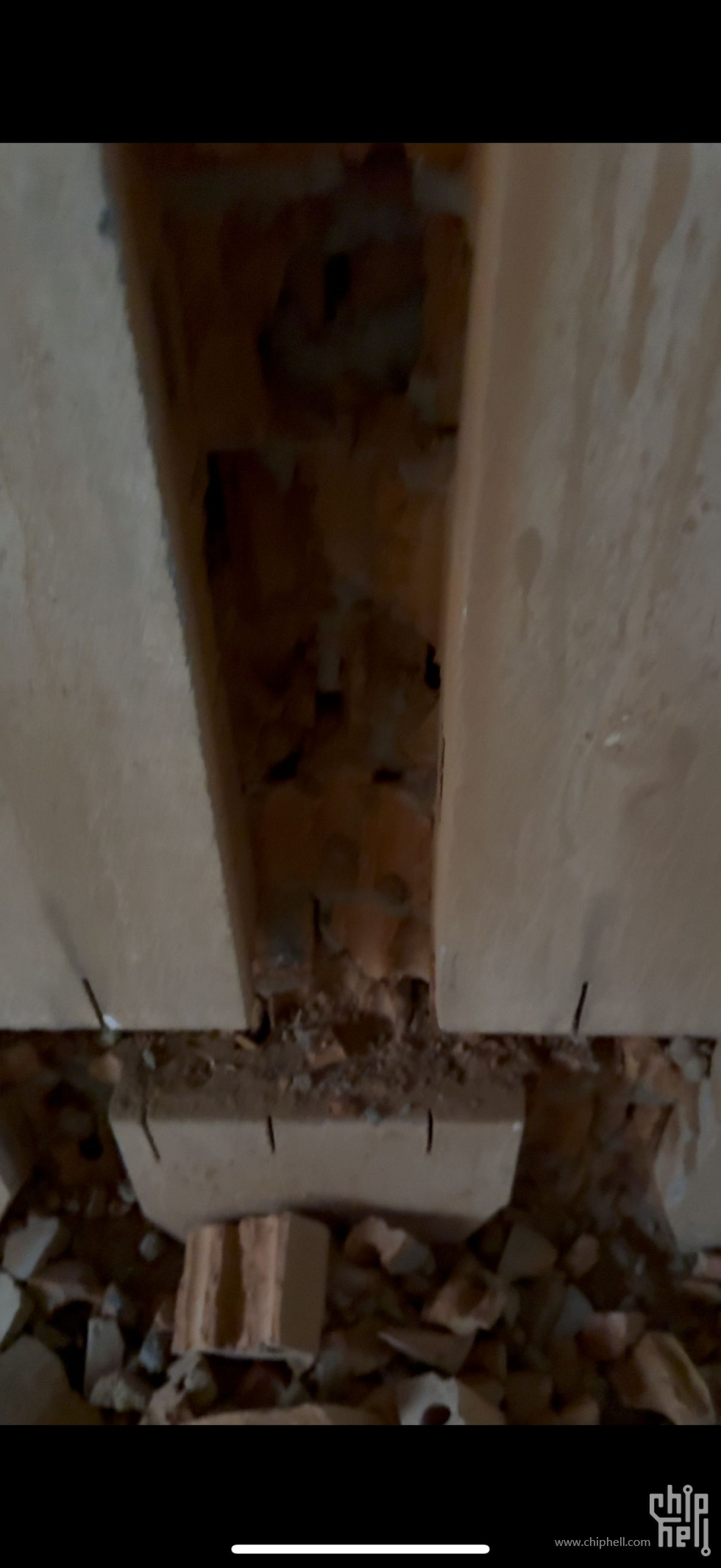

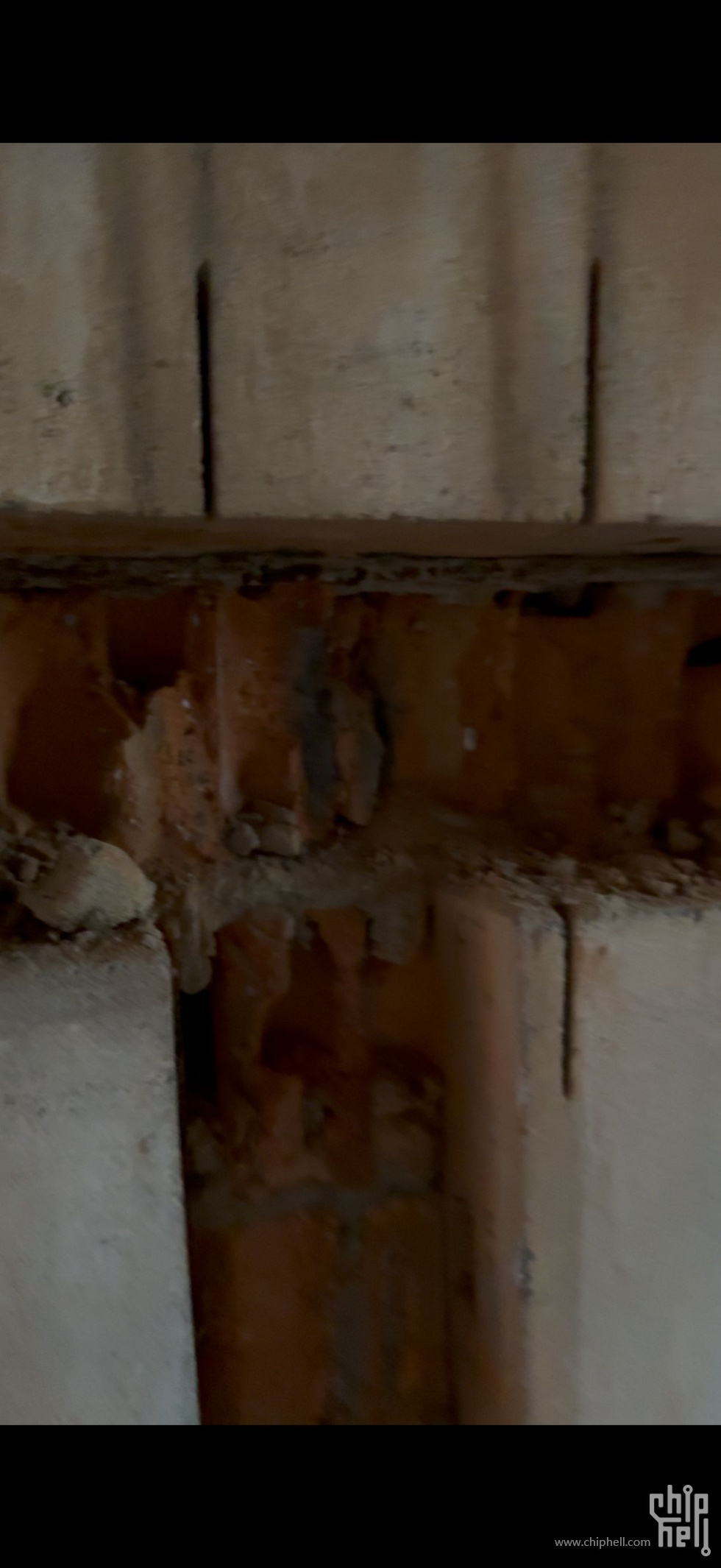

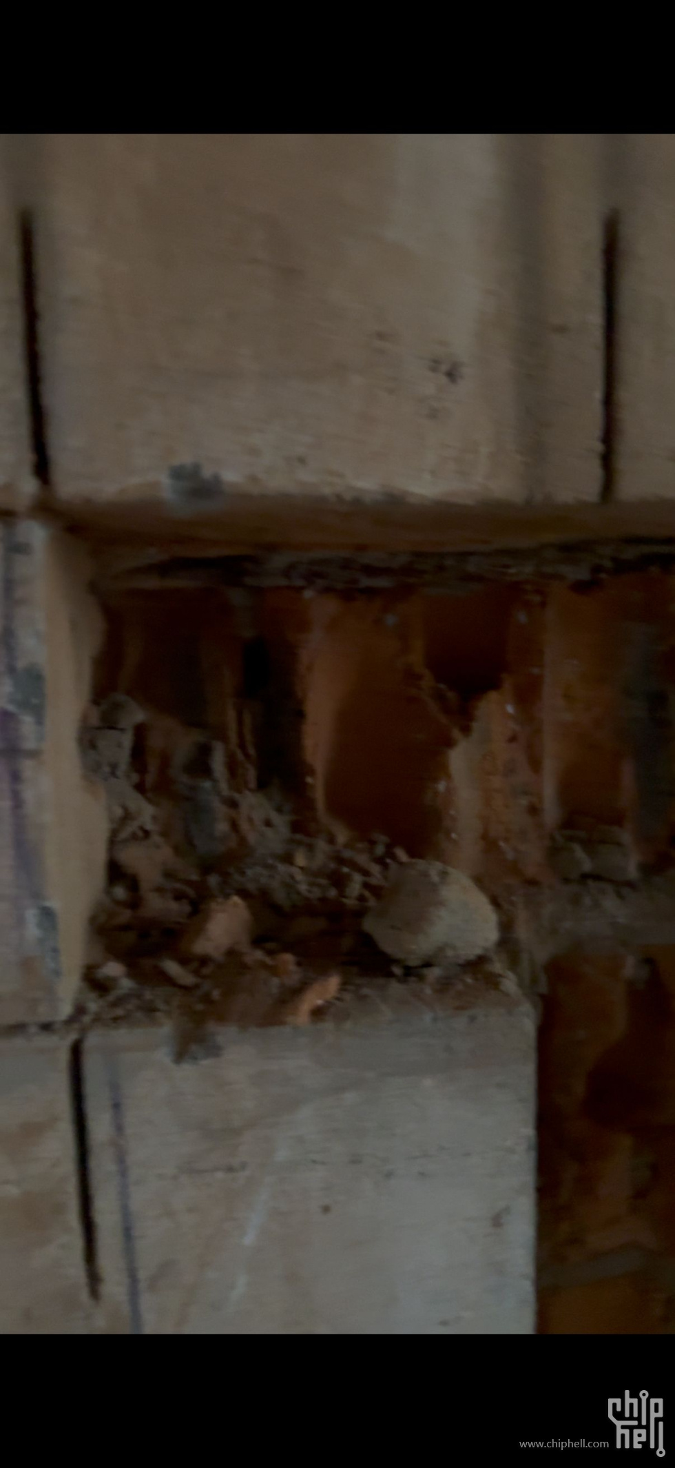

如图 水电工开槽后里面是空心砖,高凸不平。
是否在放线管的时候先用水泥砂浆填平里面?
等干透了在放管子和电盒子水泥固定??
水电工师傅跟我说直接放管子水泥固定铺平。。
我在想里面凹凸不平不先弄一下吗???会不会影响以后刷大白开裂啥的。

一般都直接回填吧 看着回填塞实?

严格来说这种锯片开槽出来的直边真不好。
但是干活的真省事。

尺寸大的 用沙灰回填,,小的用嵌缝石膏。。刷墙的时候,用嵌缝带粘上
