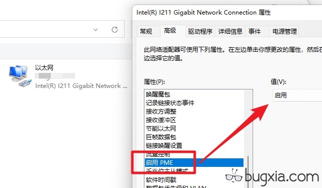

 楼主| 发表于 2025-5-17 20:08 | 显示全部楼层
回去看了bios里erp设置,也是disabled的
快速启动也是关闭的
最后网上搜到,解决Intel i211 网卡不支持关机唤醒的一例
https://bugxia.com/2755.html
我也是这个网卡,网卡高级设置里启用PME就解决了
