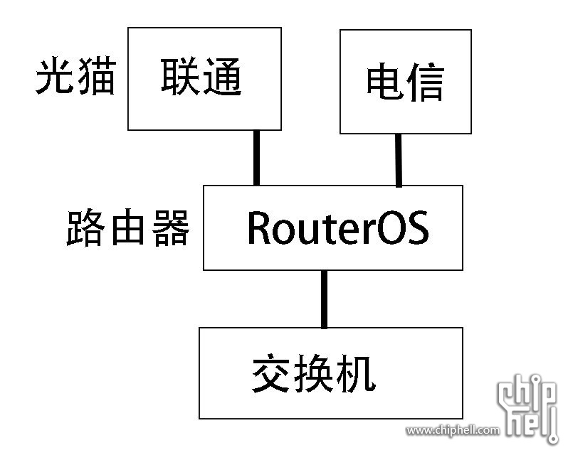

联通、电信手机号都送宽带,现在拉了两条。
一家内网V4,公网V6。另一家公网V4,公网V6。
路由器是RouterOS
拓扑结构是这样,其他的所有设备都连在交换机上。
有办法指定单独一个设备默认走一条线路,另一条作为冗余备份的方案么?
同时也要保证设备能方便的随时切换线路。
例如wifi走电信,主力机也走电信,nas走联通,同时不影响设备之间的内网互联。
不考虑两套设备的方案,网线口不够。
不考虑均衡负载。太麻烦,不需要也用不上。
多条宽带一般都是怎么使用的?
查了一圈,目前的结论,无解!
设备A走联通、电信冗余。设备B走电信、联通冗余。这种操作必须要设置静态地址。否则免谈。
只要牵扯到动态地址都无解。动态地址环境下你根本无法控制开机时设备被分配到哪个地址。

 楼主| 发表于 2025-5-15 22:35 | 显示全部楼层
tmdodd 发表于 2025-5-15 21:39
ros是可以的,自己学下就行,这不是复杂的,复杂的那些名字都看不懂
没找到具体方案。
RouterOS两个Wan口;一个Lan口。PPPOE拨号。
内网V4大部分是DHCP分配。
V6设备是slaac,前缀通过DHCPv6 Client获得。
V4地址、V6地址全是动态的。
没法通过IP设置优先级。
找到的都是全局下   一条主力线路,一条冗余。
没找到这种同一内网下,设备A走联通、电信冗余,设备B走电信、联通冗余的方法。。。

动态地址可以DHCP设置某个MAC分配一个固定地址。指定出口只要IP对应某个接口有策略就行,能否自动切换就看路由器能否支持了。
发表于 2025-5-16 14:29 | 显示全部楼层
这不是挺简单吗 如果内网设备ip地址不固定,那就用dhcp server里面把地址 make static下来。
最简单的可以设置两个wlan id,对应2个vlan,一个走电信,一个走联通。
麻烦一点的可以设置ip firewall address-list ,设置个联通的address list,在这个list里面的ip , 打上路由标志,走联通。 其他默认都走电信
 楼主| 发表于 2025-5-16 14:29 | 显示全部楼层
c2h6o 发表于 2025-5-16 14:11
动态地址可以DHCP设置某个MAC分配一个固定地址。指定出口只要IP对应某个接口有策略就行,能否自动切换就看 ...
所以说只要是动态地址统统免谈。
IPV4还算好说,无论是DHCP分配固定地址,还是直接在设备上分配固定地址都可以,内网地址无所谓。最多就是新设备接入时需要折腾下。
IPV6是相当麻烦。。。。。。。。。。
 楼主| 发表于 2025-5-16 14:35 | 显示全部楼层
最简单的可以 ...
不考虑Vlan,用Vlan的话我这万兆交换机就白买了。Vlan1访问Vlan2只能通过千兆路由器。
IPV4固定地址倒是无所谓。
关键是IPV6怎么整?

1、两条不同运营商的宽带,可以做DNS分流呀,访问电信IP走电信宽带,访问联通IP走联通宽带。匹配不上的走默认路由,这样同运营商IP访问延迟会低很多。
2、按你说的做主备备份,软路由我玩的少,你看看静态路由可不可以指定接口,不去指定IP。这样就算IP变了,静态路由还是会去匹配指定接口的新IP。就算静态没有,也有策略路由、应用路由之类的。把优先级调配好就行。
 楼主| 发表于 2025-5-18 13:42 | 显示全部楼层
phliar 发表于 2025-5-18 10:50
1、两条不同运营商的宽带,可以做DNS分流呀,访问电信IP走电信宽带,访问联通IP走联通宽带。匹配不上的走默 ...
1、DNS分流需要自己维护路由表,太麻烦。IPv4还算有可能实现。IPv6下怎么整?
2、所有设备都是连接交换机。2层内网之间相互访问不经过路由器。交换机上只有1根网线连接路由器,所以更不可能。
发表于 2025-5-18 14:12 | 显示全部楼层
2、所有设备都是连接交换 ...
1、DNS选路的路由表我接触的硬路由,都是厂商维护。你把网址发给V4的DNS服务器,返回来的就是V4不会有V6,况且现在V6也不好用,很少有网站有V6没有V4吧?
2、内网和指定什么设备走外网有什么关系吗?只要路由器支持,可以设置单IP走指定路线。这是策略路由最基本的功能,匹配源IP
