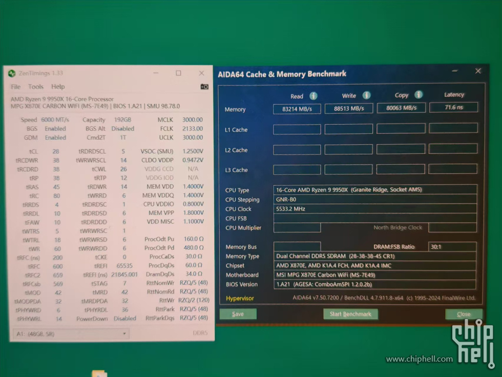

金百达6400上不了,只能上6000,4*48G=192G插满,同步
另外温度有点高,日常50度,中间两根回到60+度
延迟72ns左右
还想进步,哪里还能再优化下?

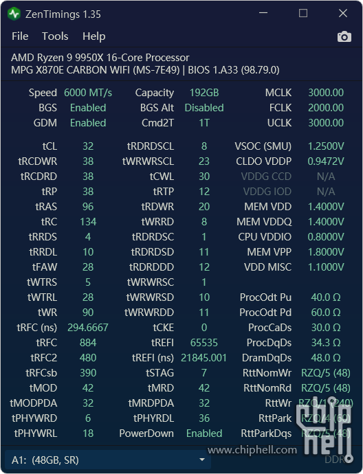

发表于 2025-5-16 09:52 | 显示全部楼层
trefi 65535 + 日常 60℃ 是不行的, 要加扇子吹的
是的,我用两根稳定来到60度,在aida64和tm5的1-2小时测试的最后就会随机出1 3 15错误,加了风扇吹了就好了

tim6252 发表于 2025-5-16 10:03
是的,我用两根稳定来到60度,在aida64和tm5的1-2小时测试的最后就会随机出1 3 15错误,加了风扇吹了就好 ...
两根怎么会60度啊,我日常30度出头(同主板 同CPU 同内存)
Runmemtestpro烤鸡5小时也只有四十多度啊
48x2
同步6400C32 Fclk2133
日常默认也就30多度,但是跑tm51小时后能有58度,室温有30度没空调,温度高是因为我超的8000C36 1.5v

日常默认也就30多度,但是跑tm51小时后能有58度,室温有30度没空调,温度高是因为我超的8000C36 1.5v ...
室温30度再加1.5v难怪这么高温度了
我室温25度,默认1.4v跑8000C38,烤机只有39度
