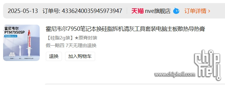

7950有很多假的,以前可以用涂了之后放五分钟看是否变干来判断真假,但最近似乎造假技术进步了,我有在PDD上买到过涂完会变干(比正常7950的时间稍长点但确实会变干),但实际温度表现比较差的高仿7950(在同一台机器上比较,不但比不过之前已经用了两年多的正常7950,甚至要比7900都差不少)......

 楼主| 发表于 2025-5-17 12:29 | 显示全部楼层
inman2008 发表于 2025-5-16 19:30
7950直接涂也会跟7921一样骂街,哪里都沾就是踏马不沾核心,用吹风机吹一下5分钟之内涂好太多了 ...
难道我买到假的了。。不像我以前买的7921橡皮泥那么干那么难涂。。很好涂的。。也就比普通硅脂略干那么一点点。。
发表于 2025-5-17 12:57 来自手机 | 显示全部楼层
久往孤海 发表于 2025-5-17 12:29
难道我买到假的了。。不像我以前买的7921橡皮泥那么干那么难涂。。很好涂的。。也就比普通硅脂略干那么一 ...
说来也奇怪,我买了两管,最开始也没觉得难涂,另外一管放了半年多,再涂就是7921的感觉,可能都是商家分装,放久了就硬?

发表于 2025-5-17 19:42 | 显示全部楼层
inman2008 发表于 2025-5-17 12:57
说来也奇怪,我买了两管,最开始也没觉得难涂,另外一管放了半年多,再涂就是7921的感觉,可能都是商家分 ...
7950sp里面有挥发溶剂,正常用就是涂上去等挥发了再上散热器,你放时间久了就干了难涂的很。直接买片装的就没这问题
