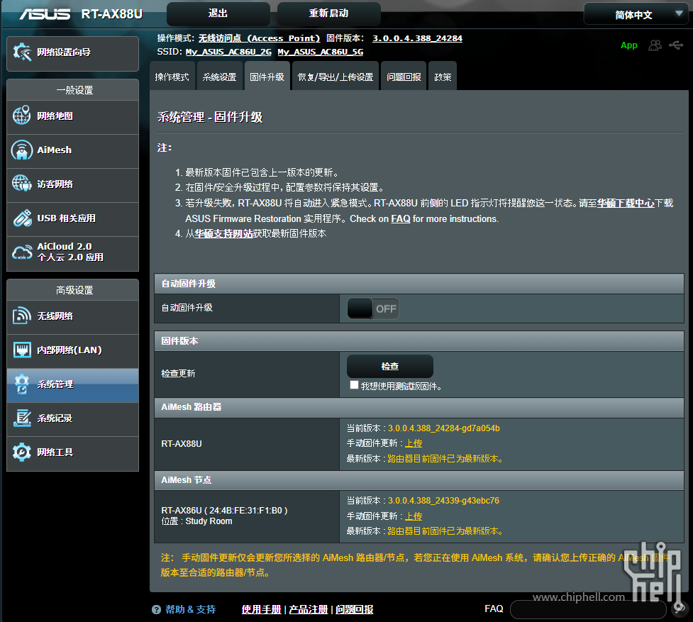

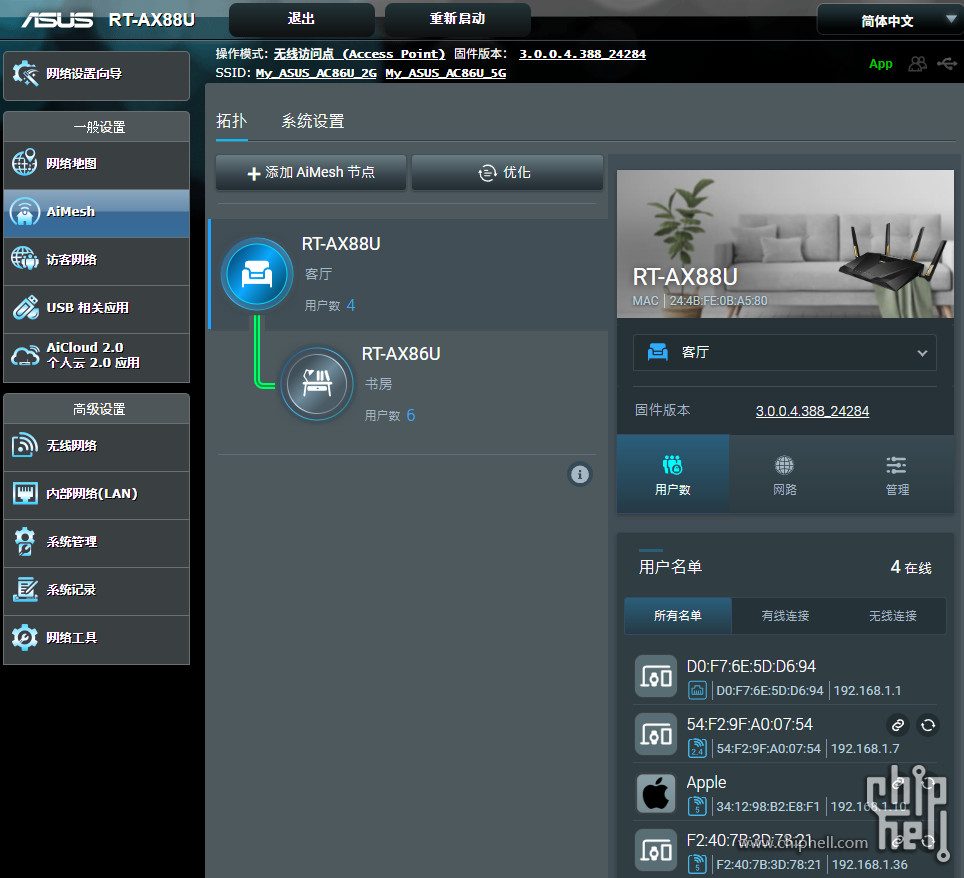

这几天,把家里的两台AC86U,换成了AX88U与AX86U,组成有线MESH,除凉台信号少一格外,其他地方都满格,测速凉台300M,其他位置都超过500M,家里的宽带就是500M的。遗憾的是原来用两台AC86U时,没测速,也就不清楚,换AX88U与AX86U后,有没有提升了。
不过,这几天看别人的帖子发现,我的路由器管理页面,好像少了不少功能,不知为啥?我的路由器应该都是官方固件,而且都是最新版。
我的路由器管理页面是这样的:

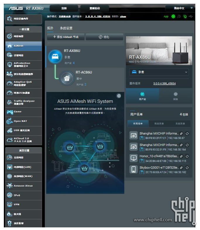

这是网上看到别人的路由器页面:功能多不少,为啥呢?

发表于 2025-5-16 21:37 | 显示全部楼层
刷**固件?
发表于 2025-5-16 21:46 | 显示全部楼层
看重新启动按钮下面一行,操作模式,你是无线访问点,下一张图操作模式,是无线路由器?
发表于 2025-5-16 21:49 | 显示全部楼层
因为你是ap模式,这些是无线路由器模式才有的

发表于 2025-5-16 22:09 | 显示全部楼层
myRiver 发表于 2025-5-16 21:52
不好意思,没太明白,重新启动按钮下面一行?
重置路由器,重新设置网络,第一步会让你选择这个路由器的模式,你两个路由器  第一个选择无线路由模式,第二个选择mesh节点模式

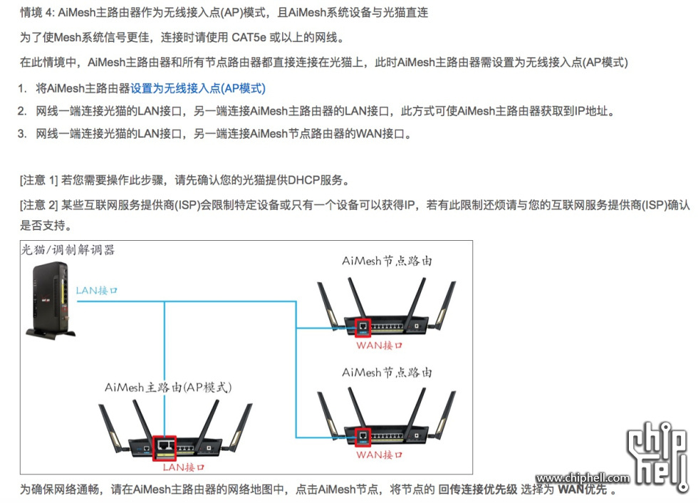

 楼主| 发表于 2025-5-16 22:12 | 显示全部楼层
colitasxz 发表于 2025-5-16 22:09
重置路由器,重新设置网络,第一步会让你选择这个路由器的模式,第一个选择无线路由模式,第二个选择mesh ...
哦,这么做,明白了。
我的主路由器,按现在的接线方式,只能设成AP模式。
我家路由器与光猫是这么接线的。
发表于 2025-5-16 22:23 | 显示全部楼层
myRiver 发表于 2025-5-16 22:12
哦,这么做,明白了。
我家路由器与光猫是这么接线的 ...
没必要这样,这是把光猫当成主路由,然后你接的华硕全变成ap
你完全可以把ax86u接在光猫后面 也当一个主路由,后续接ap ,分配地址什么的全交给这台ax86u来干,而光猫仅仅是在前面多套了一层
当然,你懒得折腾 也用不到你帖子说的菜单缺的那些功能,那按现在的用法 也可以
发表于 2025-5-16 23:33 | 显示全部楼层
哦,这么做,明白了。
我家路由器与光猫是这么接线的 ...
你的主路由和猫不在一起吗,不然mesh节点都接在主路由后面就行了
 楼主| 发表于 2025-5-17 08:20 | 显示全部楼层
不在一起。光猫在弱电柜里,装不下路由器。路由器一个在客厅,一个在书房,网线只能到弱电柜,都接在猫上。

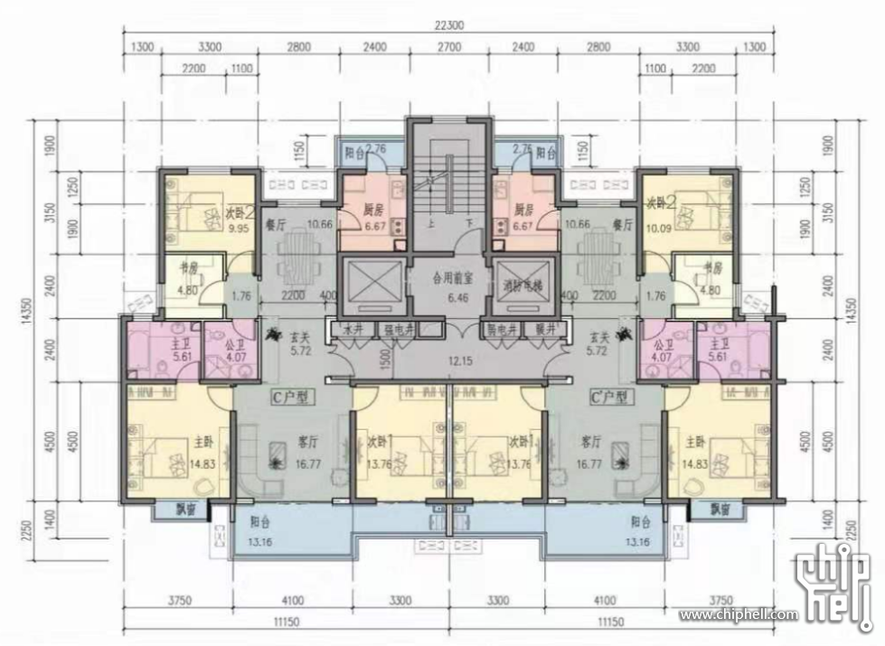

 楼主| 发表于 2025-5-17 23:06 | 显示全部楼层
彼岸微蓝 发表于 2025-5-17 22:47
如果你不是经常在阳台晒太阳喝咖啡确实也没必要纠结这个问题了 一通折腾下来心愿达成然后测个速之后索然 ...
是的,客厅电视柜上放AX88U, 书房放AX86U,厨房凉台,放电饭煲,也就煮饭、盛饭去一下,要晒太阳在南边阳台。
发表于 2025-5-18 01:54 | 显示全部楼层
这房子默认格局跟我家不说一样,起码9成相似,我是3个AP让全屋5G的RSSI控制在-65dBm内。能覆盖就行了,而且绝大多数地方能跑满500m那说明升级有用,别听那些AC86U也能跑500m的,那是贴着或者同一空间,Wi-Fi5 2x2mimo理论极限也就跑600m不到,隔堵墙就到不了500m的
