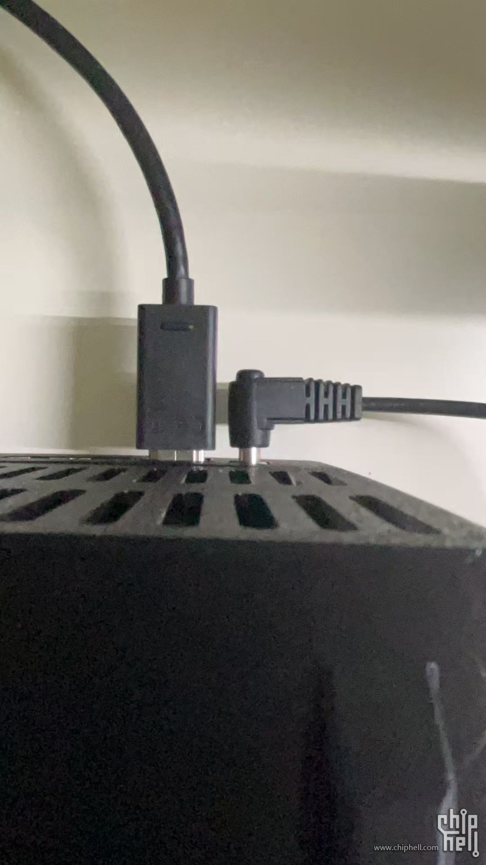

各位大佬,最近买了畅网 P5Max主板+6盘位的拓展,但是发现自带的19v 电源无法完全插入,如图所示。
自己换了华硕的19v 和航嘉的12v 电源,发现都无法完全插入 dc 电源母座,12v 的要露出少一些。
想请教一下各位彦祖,我想把这个作为24小时开机的 Nas,dc 电源无法完全插入是一个普遍现象吗,需要换货吗?不换货使用有没有什么安全风险呢?
感谢感谢!
如图,dc 电源插入后有一段露在外面
如图,dc 电源插入后有一段露在外面
发表于 2025-5-17 14:09 来自手机 | 显示全部楼层
正常现象,公头完全没入反而说明母头那边有可能没有到底。
 楼主| 发表于 2025-5-17 14:22 | 显示全部楼层
彦祖兄,大力后还是插不进去,应该是畅网的主板有公差吗?只要没有安全问题,也就不换货折腾了
发表于 2025-5-17 14:27 来自手机 | 显示全部楼层
5525和5521的区别吗?只是没插到底吗?松不松?

发表于 2025-5-17 14:47 | 显示全部楼层
这个没问题,很多设备都这样,只要确保插到底了就行。
发表于 2025-5-17 14:51 | 显示全部楼层
echoyao 发表于 2025-5-17 14:22
彦祖兄,大力后还是插不进去,应该是畅网的主板有公差吗?只要没有安全问题,也就不换货折腾了 ...
不是公差,正常设计就是这样。公头长度大于等于母头深度

 楼主| 发表于 2025-5-17 15:09 | 显示全部楼层
公头和母座都是5525的,用大力也插不进去了,应该就是插到底了,接口里面倒是不松

发表于 2025-5-17 21:16 | 显示全部楼层
你要这么想
你到底了以后还有一截在外面,那就是真的到底了
你都进去了她说啊到底了,那真不一定是到底了
