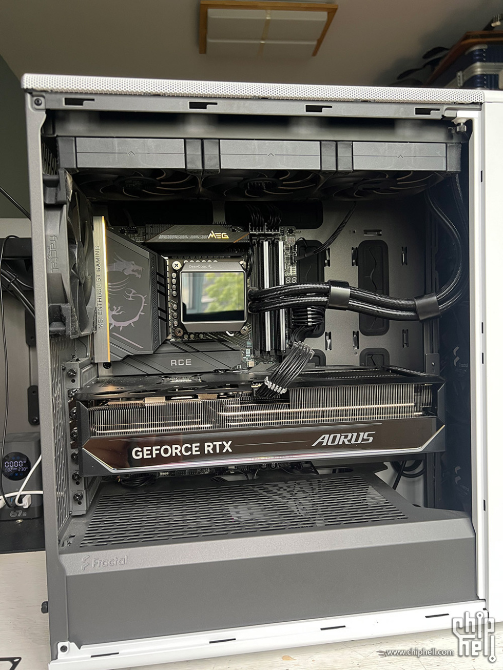

首先这是加装风扇前的样子:

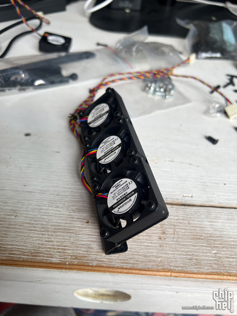

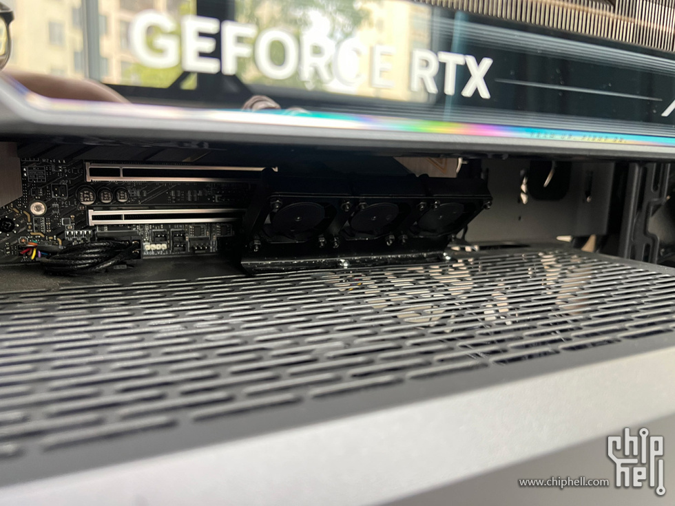

4厘米的风扇,每三个一组,这组放在显卡下面,斜着吹主板。
主要是想吹吹显卡下面的固态。
由一个三合一4pin线接主板,统一调速。

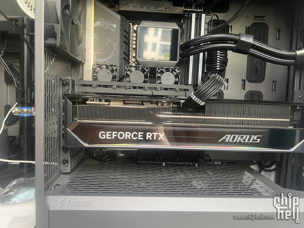

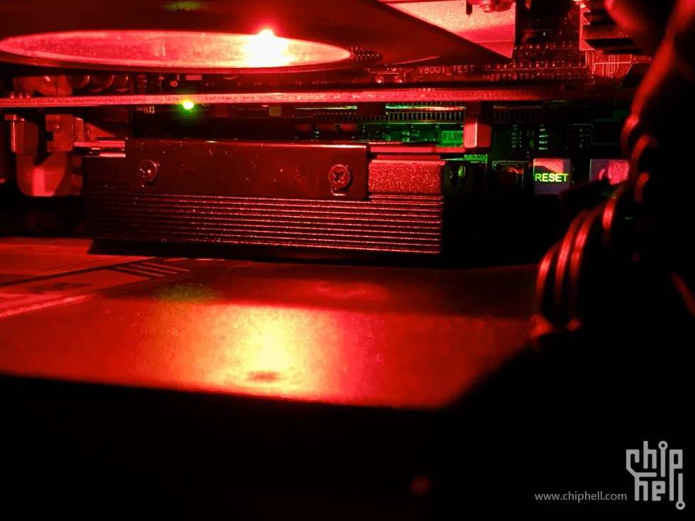

装好以后的样子。偏右,避开显卡的PCIE插槽。
然后又在上面装了一组,正对着主板吹。

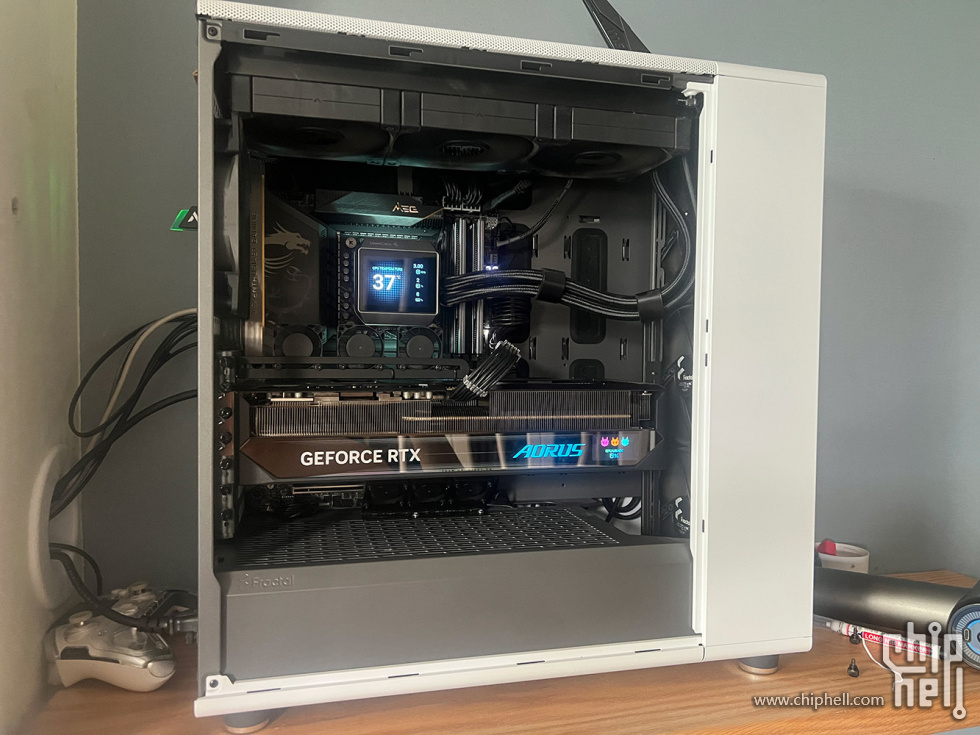

最后运行起来。
这些4cm的小风扇,50%的时候是5000多转比较安静。100%时9000转,噪音有点大。
现在四个固态温度各降了7到10度。

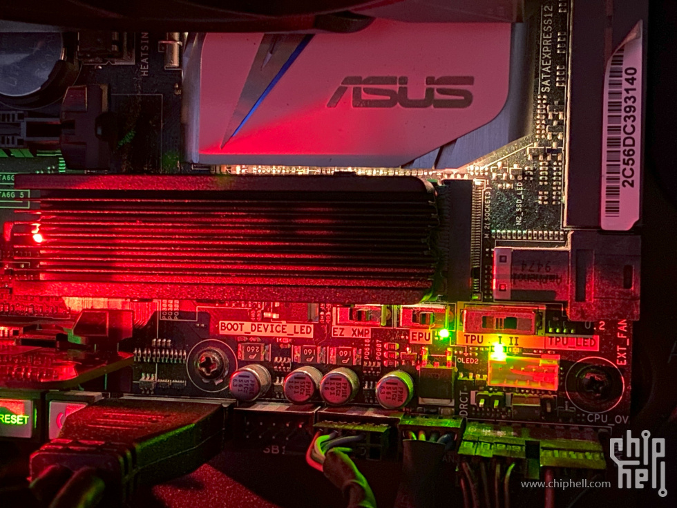

 楼主| 发表于 2025-5-17 19:51 | 显示全部楼层
黑钢 发表于 2025-5-17 17:43
太丑了,我选择另外一种做法
你看我那个图,主板装不了SSD散热,就ACE字母那地方,被挡住了,而且我还有三个SSD,都在显卡下面的位置,一个都装不了
