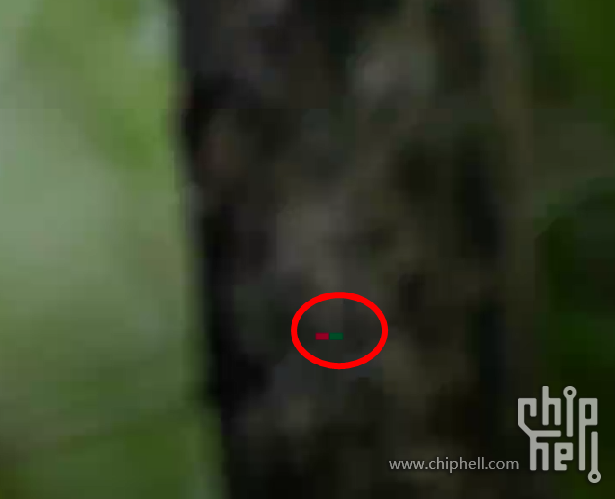

U7 265K核显开某些软件出现雪花点,开XMP就会出来,默认频率4800就不会出来,怎么怎么解决,求大佬支招。是内存的问题吗?我刚配的电脑

和板子没关系, arl-s 核显内存高频是必花的. 7200 左右开始

我试过了很多,7200还没问题,从7200开始就开始花屏了,也不知道是什么问题。哎,这不是硬件问题吧???如果是的话我就退货了。。。还没过7天。

蓝厂设计问题
如果刚需 intel 核显而且在 2025 年 5 月还不了解这事. 只能说 30 亿发力了

就是高频内存的问题,估计是无解的。个人认为,既然蓝厂产品页面标了内存最大支持6400,那但凡想用超过这个频率的内存就要做好出问题的准备了。这种也不能说是硬件问题了,只能说是你这颗U的体质问题或者是U的设计本身就是如此,不保证高频核显不花屏罢了。

265k 内存超到8000,核显插副屏,副屏竖起来的时候用mpv看片上下比较大的黑边区域会有灵性雪花点
横屏没有,网页看或者挂模拟器之类的也没,很神秘

建议你买华硕或微星,更新最新的BIOS已解决,技嘉尚未解决,我现在是U7+Z890m小雕+金百达星刃RGB 48G 8400,选配置文件选7200,没问题,再往高选,集显就会花。

华硕没有问题,只有最初两个版本的出现过雪花,更新bios之后就没了,核显日常oc 2.75G使用
