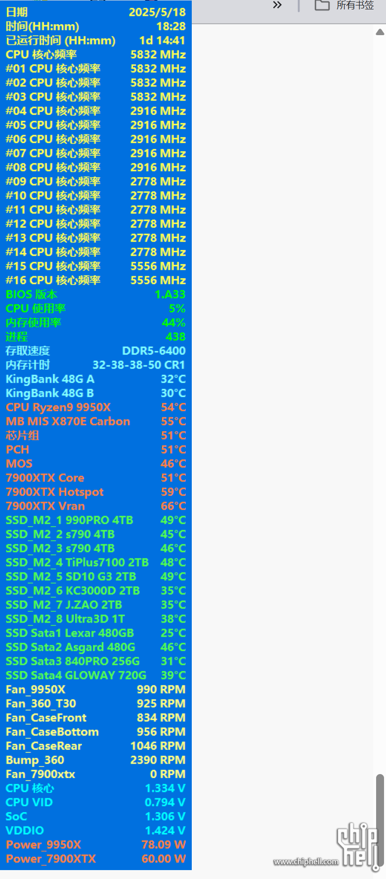

发表于 2025-5-18 18:30 | 显示全部楼层
Ray.D 发表于 2025-5-18 17:56
前部2个大风扇果然力道十足,我是跑TM基本都要55°+,(室温26°左右)因为风扇都是低速,电压1.35v,平 ...
我另外一台,室温25
刚刚截图的
48x2,1.4v,6400C32 2133fclk
联力L217机箱

发表于 2025-5-18 19:23 | 显示全部楼层

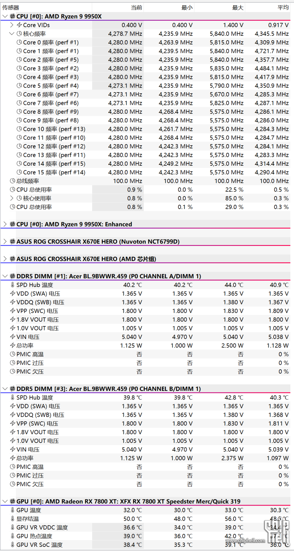

发表于 2025-5-18 19:32 | 显示全部楼层
Ray.D 发表于 2025-5-18 19:23
我的,当前数据,室温26°
你这个还是纯待机啊,CPU基本0占用,居然这么热

机箱515ETG,顶部装了水冷,风扇规则60°以下风扇20%,所以很热。
