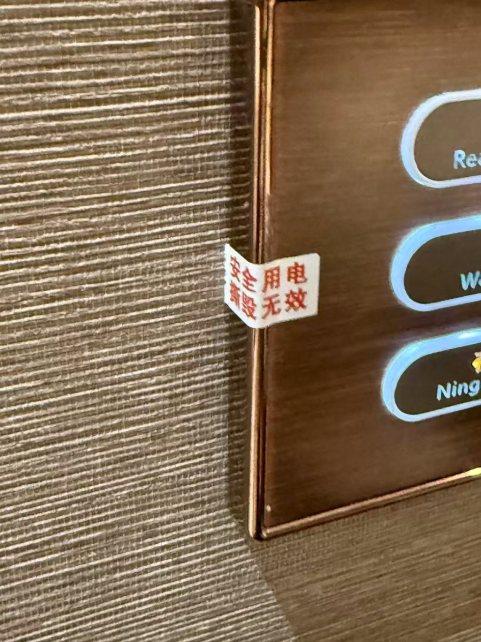

发表于 2025-5-18 16:18 | 显示全部楼层
bbbaby 发表于 2025-5-18 13:54
简单粗暴还防流量卡
喂,闲鱼吗,这种易碎贴请给我来五百万张,我这边有大业务。
