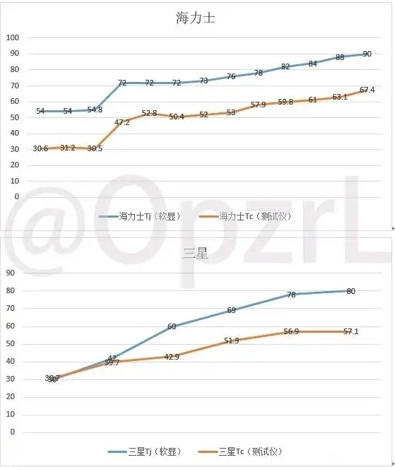

发表于 2025-5-20 00:00 来自手机 | 显示全部楼层 |阅读模式
出处不明,我也是贴吧搬的图。但还挺符合预期的,各位怎么看?
发表于 2025-5-20 00:23 来自手机 | 显示全部楼层
还真是软件检测的问题,这也忒低级了吧
发表于 2025-5-20 00:28 | 显示全部楼层
千古伟人空一格 发表于 2025-5-20 00:23
还真是软件检测的问题,这也忒低级了吧
封装后的表面温度本来就和内部温度不一样啊, 典型例子就是amd的cpu

发表于 2025-5-20 00:50 | 显示全部楼层
amd不产显存,你这是“典型”错误了
用的都是成熟的显存型号,图中涉及两家公司,相差的数值都是23,也太巧了

首先我说的是amd的cpu,其次内部温度和表面温度本来也不是一个概念。这有什么奇怪的
发表于 2025-5-20 07:39 来自手机 | 显示全部楼层
结论是不是还是海力士比三星要高10度?
发表于 2025-5-20 07:54 | 显示全部楼层
我记得A卡GPU和显存的温度在驱动里都是叫“结温”是芯片封装内部的温度,会比表面温度高不少的。

hao99 发表于 2025-5-20 07:39
结论是不是还是海力士比三星要高10度?
看原贴的意思,是海力士显存的显卡测了很多次,三星测了一次,所以取样少

不是你看 hynix 数据的待机温度明显和 Tj 差了一样的 delta,这明显不对。待机下温度 Tj 应该和外面差不太多,高负荷工作时差等比 delta 才是正常的,例如三星那个数据。

发表于 2025-5-20 09:54 | 显示全部楼层
我就看出两点  海力士确实比三星热  软显温度应该是显存热点温度而不是表面温度

三星的读数还能动态反向offset?你们见过有这样的软件吗

privater 发表于 2025-5-20 09:42
不是你看 hynix 数据的待机温度明显和 Tj 差了一样的 delta,这明显不对。待机下温度 Tj 应该和外面差不 ...
确实,这么一说海力士那个数据就有点诡异了
13楼说的挺合理的,三星这个温度差很符合逻辑

三星的显存低热点高  考验智商
发表于 2025-5-20 10:47 | 显示全部楼层
低负载下测温仪应该和软性温度接近,海力士这个数据应该是有问题的。高负载下的数据海力士和三星都差23度,应该是有参考价值的。最终三星比海力士低了10度,考虑到两者的耐热规格,反而还是海力士的更值得买?

a_skywalker 发表于 2025-5-20 10:47
低负载下测温仪应该和软性温度接近,海力士这个数据应该是有问题的。高负载下的数据海力士和三星都差23度, ...
没太看懂这个逻辑,耐热规格能讲详细点吗?

发表于 2025-5-20 12:10 | 显示全部楼层
貌似GDDR6颗粒没有集成温度传感器,AMD软显的温度都是靠算法得来的?

发表于 2025-5-20 16:46 | 显示全部楼层
应该是工程师测出来烤鸡状态下芯片内部温度比表面温度差了23度。然后软显温度就统一加了23度。三星显存修正了这个粗暴的计算方式,更符合逻辑。
