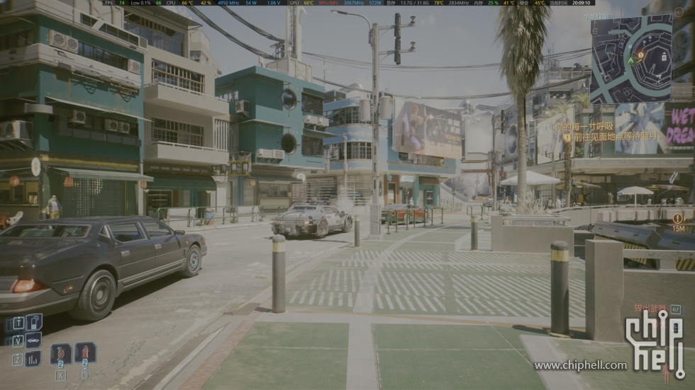

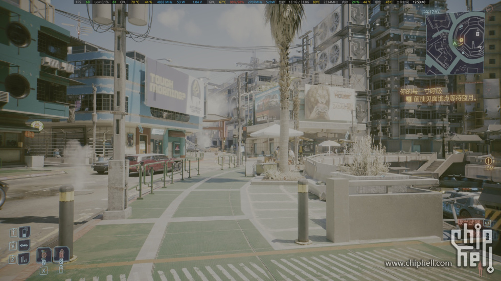

 楼主| 发表于 2025-5-20 20:02 | 显示全部楼层
nf3059 发表于 2025-5-20 19:25
FE没这么强吧
你说我张嘴就来 你发个跑满600W低于70的看看?
2077 市区场景
4K 全特效路径追踪 DLSS质量,67度;
甚至为了堵你嘴免得你挑刺,我特意把FG也关了;
显卡全默认状态,空调打的28度,机箱不开盖,纯日常环境;
甚至不如日常环境,因为我显卡甚至都没有去降压超频;
那么你猜我降压锁个0.9V 2.9G在比默认性能更强的同时温度还能低多少呢?哪怕不锁功耗。
别说顶满600W,游戏场景真跑不到,关了DLSS开DLAA都跑不到,最多到560W不到。
你非要说拿烤机去顶满600W再看温度那你赢了,顺便不拉104的话,最高只有575W。
也不跟你假如了
就1L这个极限超频后的频率,解锁104功耗,截图的时候一样不到70度,甚至比上面的还低了一度;
我愣是多挂了一会,然后去看峰值,也就温度71,最大功耗585W;
够说服力了吗?是不是张嘴就来?需要15度室温还只是有希望70度?

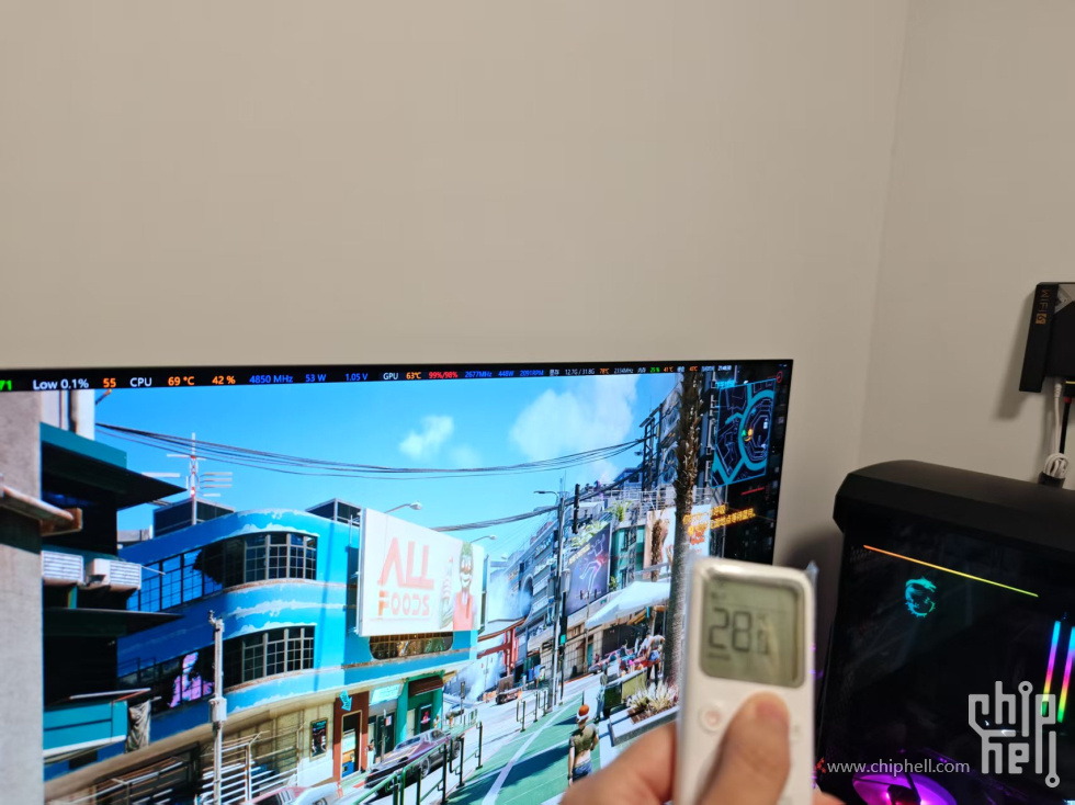

 楼主| 发表于 2025-5-20 21:55 | 显示全部楼层
nf3059 发表于 2025-5-20 20:49
FE这散热还需要我黑? 随便哪个评测都是最拉得好么
至于你是室温低还是风扇拉满 不讨论了....打嘴仗没意 ...
最爱打脸杠精
看得到空调温度吧,别跟我说我在上面短短几分钟内就把室温打到了15然后把遥控器调上来了;
看得到风扇转速吧,需要我告诉你2000转才百分之多少的转速吗?
看得到帧数吧?对的上设置吧?
锁0.9v,2.9G不限制功耗,是比上面纯默认还高几帧吧?你自己用个星舰还锁0.9V我这不算作弊吧?我可还比你少锁个450W呢
看得到机箱吧?没开盖吧?
63度,还有话说吗? 这就是你说的FE目标70都奢望吗?
正好也符合我上面不降电压下,TDP多跑100W高5度的截图
说吧 还有哪里不服的,也给大伙看看一个人能乱放炮后还能嘴硬到什么程度
