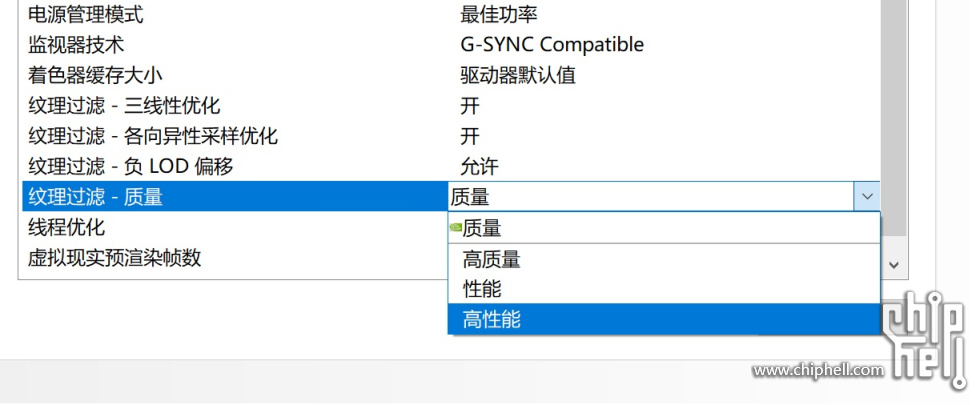

作用最大的是纹理过滤改高性能,反正作弊码集合包的有效提升范围是300分到500分之间,大众数据哈。因此我觉得你可能本身系统不是太干净。不可能只有100多分的提升,而且你提升70mhz核心 本身就能拉动200分到300分。大概率姿势估计也有点不正确,有空多试试吧。

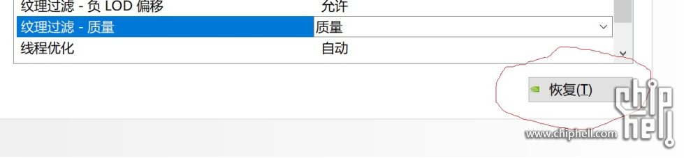

纹理过滤是驱动面板里单独程序3d设置里把3dmark设置了吗?是带纹理过滤字样的所有选项还是单纹理过滤这项?
rbar那个我在nvidia profile inspector里也只找到一个项目。

纹理过滤是驱动面板里单独程序3d设置里把3dmark设置了吗?是带纹理过滤字样的所有选项还是单纹理过滤这项 ...
注意分三步操作别搞错顺序。

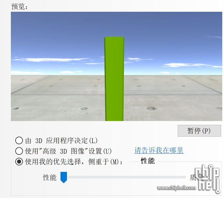

1 要先控制面板管理3d设置这里点恢复默认 然后点应用
2 然后先全局设定性能,点应用
3 然后进管理3d设置选纹理过滤高性能,点应用
每次操作别忘了点应用

上次也是这么设置的没错,而且第三步设置完,第二步那里会恢复成第二项使用高级3D设置;

对的呀,就是最终要落在第二项使用高级3d设置。
