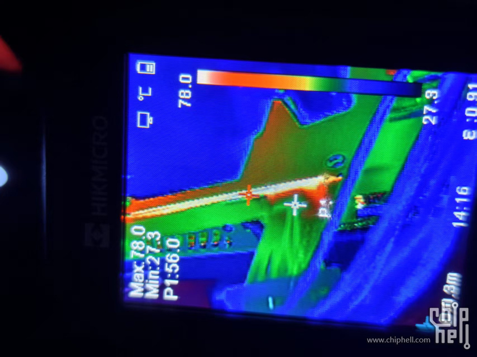

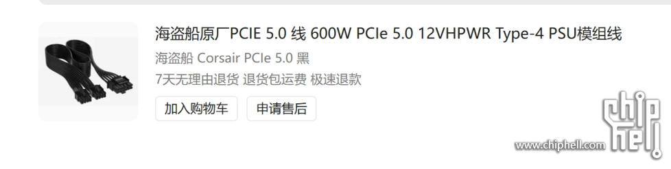

官方有12vhpwr的软线,可以给rm1000x用,我现在就在用,带5090具体575w烤机热成像如下,如果插的对,插的紧,问题不大,都不到60度,但是如果插不好,这个可就比12v-2*6危害大多了。5080其实无所谓,但是5090还是要注意,我等有空就把这个贼船换了。
热成像
热成像
贼船线主体
贼船线主体

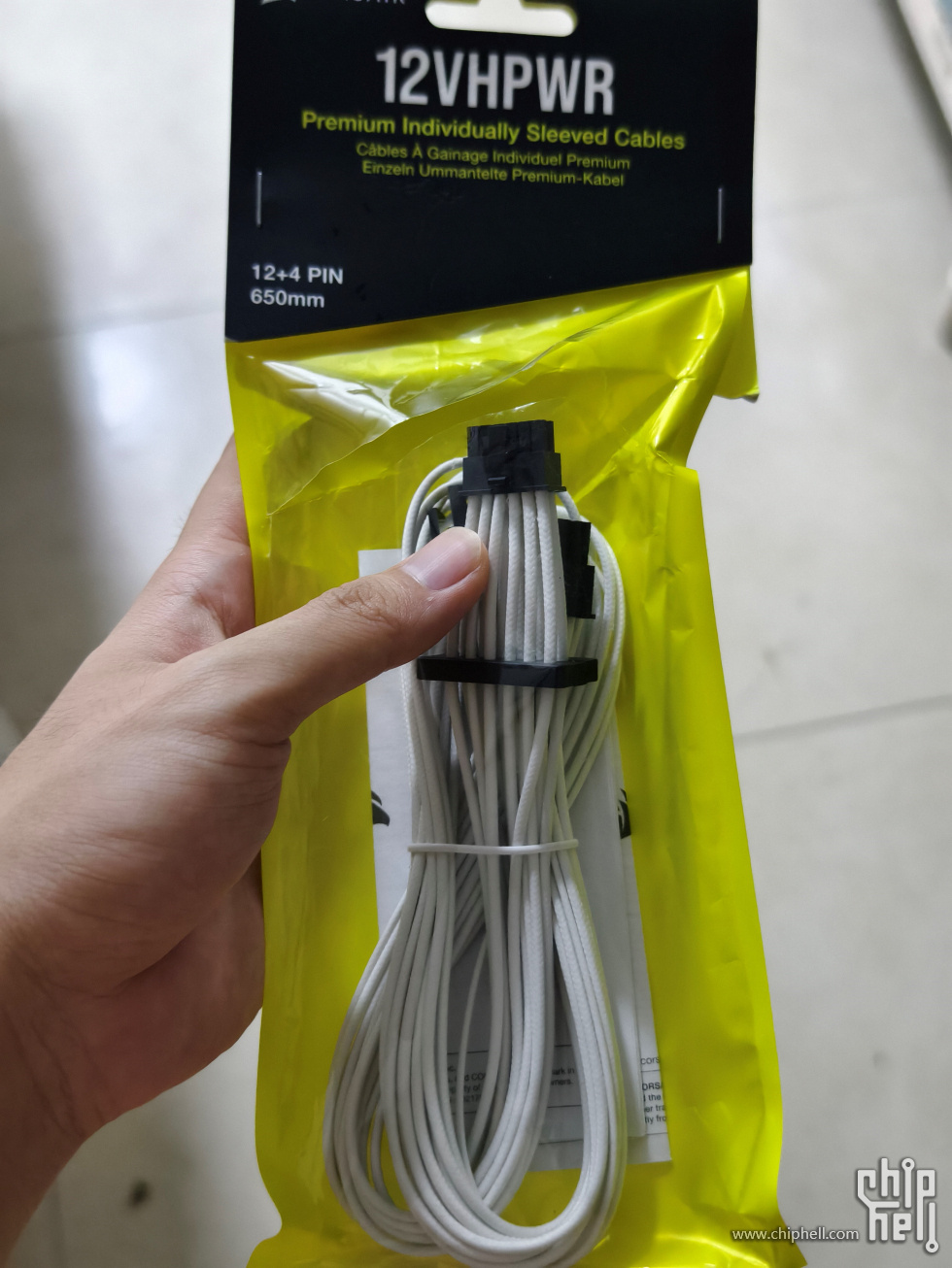

发表于 2025-5-20 12:02 | 显示全部楼层
贼船有官方定制线的 小黄鱼上找 就是楼上那个黄色袋装的 还有一种牛皮纸盒的硬线

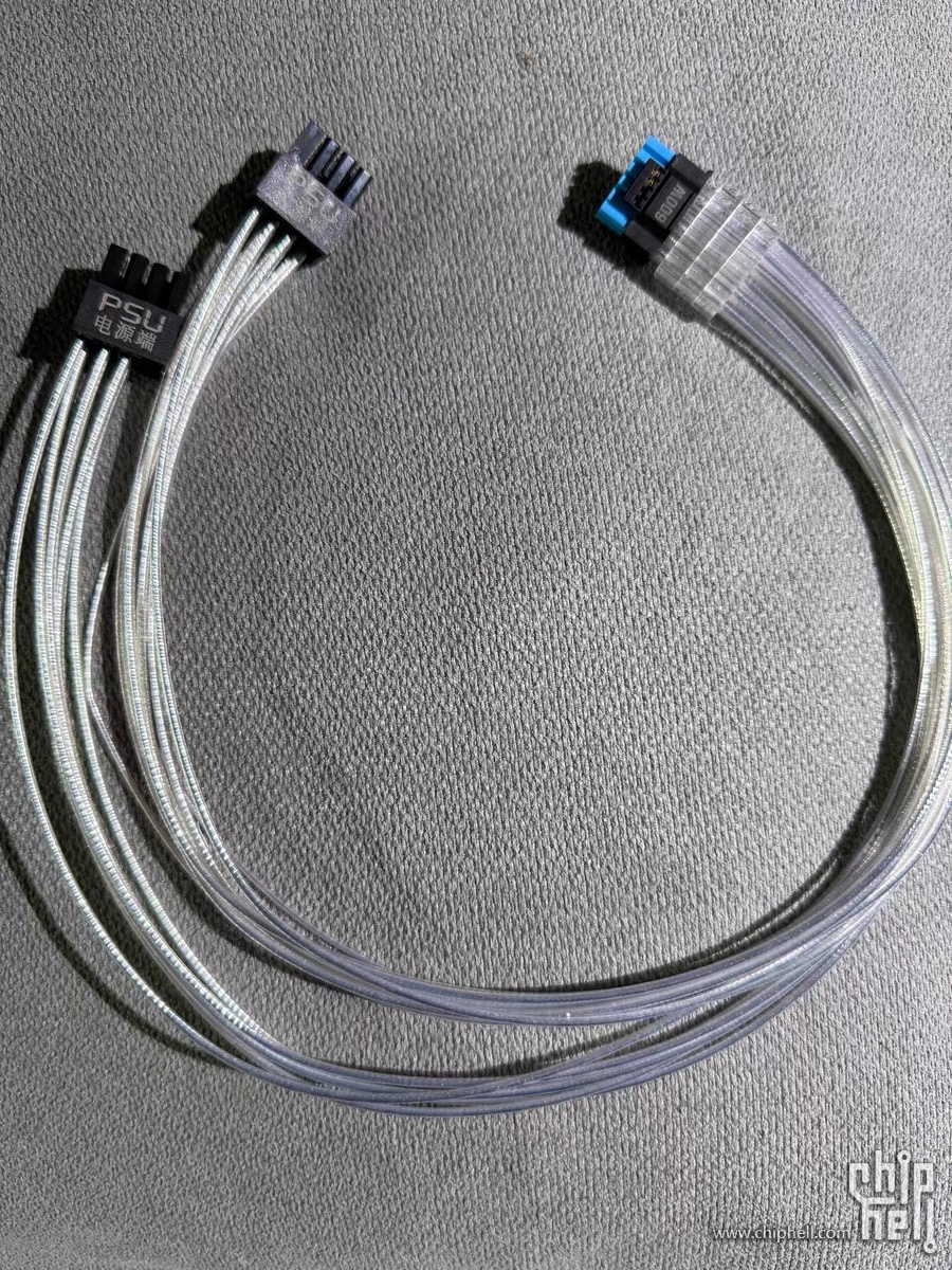

发表于 2025-5-20 13:04 | 显示全部楼层
agnus 发表于 2025-5-20 11:40
哪家定制线, 我就想一根线搞定   12 转 2个8
虞城MOD

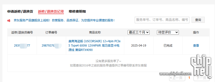

发表于 2025-5-20 16:02 | 显示全部楼层
unwarsky 发表于 2025-5-20 15:28
4090的时候买了贼船官方type4的12VHPWR,后来换了5090接着用了几天,没啥问题
看贼船的说明12VHPWR和12V-2x ...
这线我上个月才坏过一条
发表于 2025-5-20 16:04 | 显示全部楼层
用定制线,没啥事的
591280714 发表于 2025-5-20 16:02
这线我上个月才坏过一条
还好坏的是线
