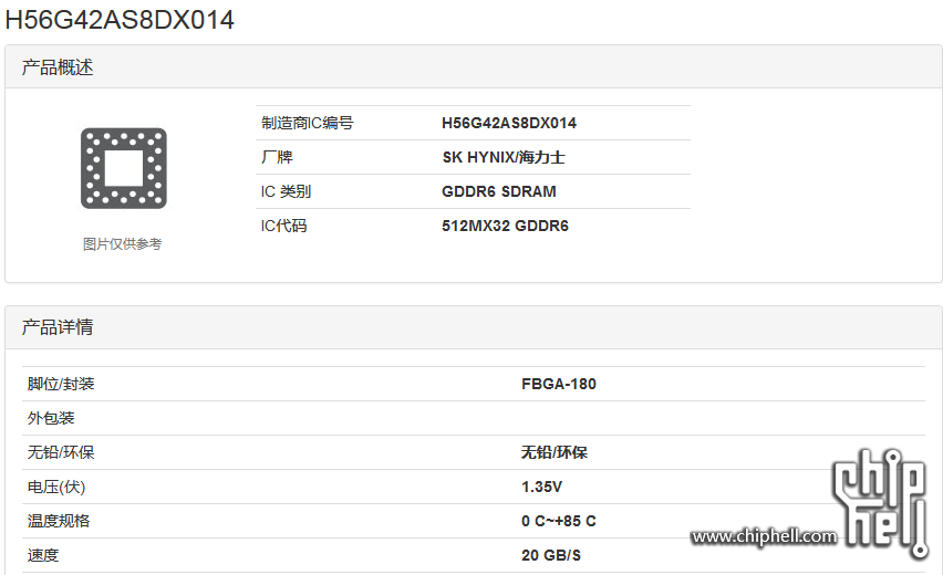

a卡破发对消费者是好事啊,可喜可贺。然后就看到更多大家分享关于显存温度的一些测试,其中有找到海力士显存规格书的网友,那就继续查一下资料,研究一下这个温度更准确的理解。
叠个甲:本人没有温度焦虑,单纯就是好奇。也不讨论测温准确性这些带有猜测的内容。信息是网上查到的信息,也请专业人士讨论指正。
首先是规格书的温度:查到这个规格书里面写的那个85度是消费电子标准的环境温度。相比于软显的芯片内部温度,更接近测温枪测试的封装外部温度。然后这个温度范围也不是说超过了就要失效或者不保修,只是规定了产品在这个环境温度范围内,性能会满足规格书内的参数。换句话说,就是工作环境不满足这个范围,公司就不保证性能达到规格书内的参数。
